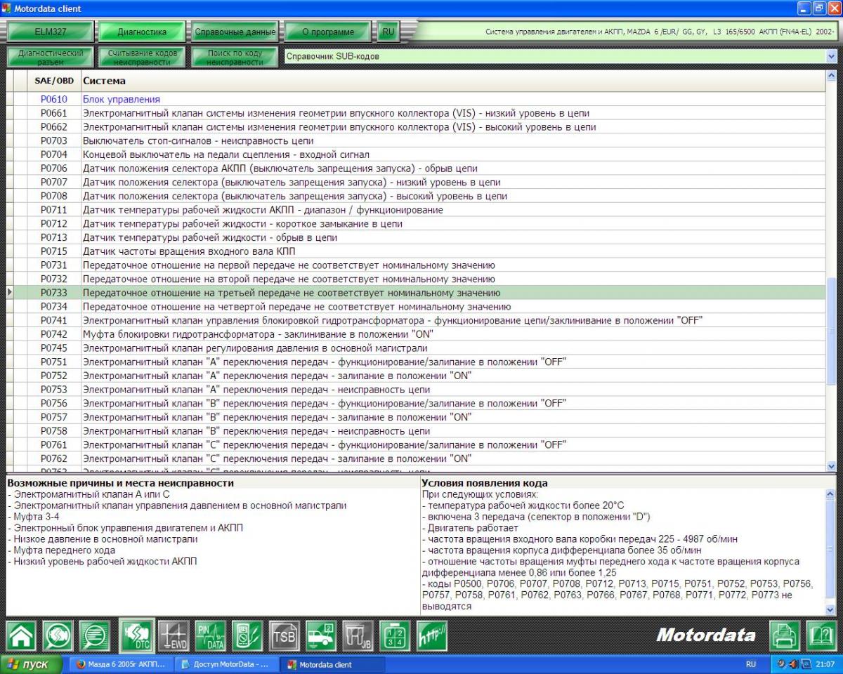

dima21067 Опубликовано 20 ноября, 2014 Поделиться Опубликовано 20 ноября, 2014 Приветствую!Всех!Мазда 6 JMZGY19F761411326 Мощность, л.с. 147 АКПП,Проблема с акпп после ремонта ошибки Р0733,Р0841 Ссылка на комментарий Поделиться на другие сайты Поделиться
petrovich_j Опубликовано 20 ноября, 2014 Поделиться Опубликовано 20 ноября, 2014 (изменено) изучай, а так для начала проверяй проводку,либо проблемы с гидроблоком Изменено 20 ноября, 2014 пользователем petrovich_j Ссылка на комментарий Поделиться на другие сайты Поделиться
dima21067 Опубликовано 20 ноября, 2014 Автор Поделиться Опубликовано 20 ноября, 2014 Спасибо за инфу!Раз уж отозвались по проблеме-расскажу пред историю поломки акпп,На авто меняли двс(ребята не профи) когда стыковали акпп с двс они даже не знали, что ГТД надо правильно установить в акпп(правильно).Прикрутили к маховику и воткнули коробку.Потом авто попал ко мне.Итог сломанный маховик+насос акпп.Я все заменил -тест драйв на подъемнике и территории все ок.Когда выехал на трассу то 3 передача букс(но это если наступить на акселератор)если ехать в натяг то все ок.Отдал акпп на ремонт -забрал поставил.Выезд на тест все как было так и есть.Загнал пошерудил по проводке поехала.Через день все повторилось.Ребята коробочники говорят по их работе замечаний не должно быть-смотри проводку.Интересует Ваше мнение.Пока не знаю за что браться. Ссылка на комментарий Поделиться на другие сайты Поделиться
