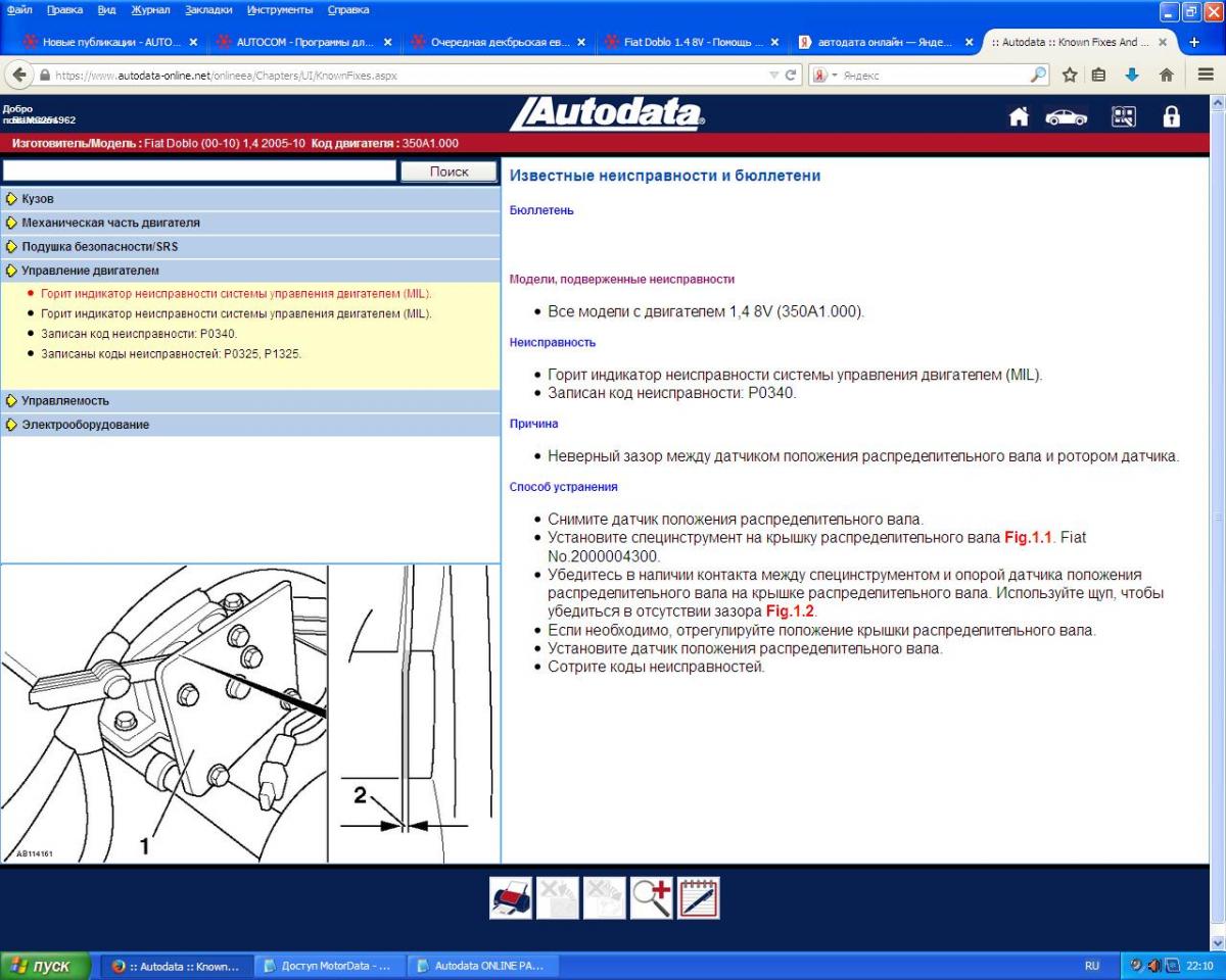

petrovich_j Опубликовано 20 ноября, 2014 Поделиться Опубликовано 20 ноября, 2014 а может надо было выставить метки так Ссылка на комментарий Поделиться на другие сайты Поделиться

DAWE Опубликовано 20 ноября, 2014 Автор Поделиться Опубликовано 20 ноября, 2014 А где скачать такую AUTODATA Ссылка на комментарий Поделиться на другие сайты Поделиться
BeF123 Опубликовано 20 ноября, 2014 Поделиться Опубликовано 20 ноября, 2014 Так это ж онлайн. Ссылка на комментарий Поделиться на другие сайты Поделиться
