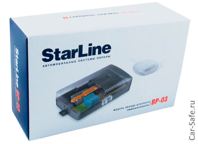

lis@a Опубликовано 22 ноября, 2014 Поделиться Опубликовано 22 ноября, 2014 (изменено) Цитата Абтрак: сигналка "в одном корпусе" будет содержать и обходчик иммо? "Встроенных" обходчиков не видел ни разу....Если авто без CANa достаточно будет Старлайн А91+Старлайн ВР-03(обходчик иммо. идет отдельно) Изменено 22 ноября, 2014 пользователем lis@a Ссылка на комментарий Поделиться на другие сайты Поделиться
абтрак Опубликовано 22 ноября, 2014 Поделиться Опубликовано 22 ноября, 2014 В 21.11.2014 в 20:36, Alex Vlasov сказал: Абтрак: сигналка "в одном корпусе" будет содержать и обходчик иммо? Нет.Обходчики ставил и ВР-2, и ВР-3, и мангуст всё работает но поскольку цена на них одинаковая бери ВР-3 (там антенка по мощнее). Ссылка на комментарий Поделиться на другие сайты Поделиться
