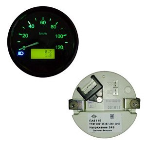

kotin Опубликовано 20 февраля, 2015 Поделиться Опубликовано 20 февраля, 2015 Всем доброва времени! дабы не плодить тем, вопрос такой, принесли такой будильник ГАЗ Ссылка на комментарий Поделиться на другие сайты Поделиться
TARGET Опубликовано 20 февраля, 2015 Поделиться Опубликовано 20 февраля, 2015 Отвёрточкой аккуратненько развальцовываешь жестянку, ту что держит стекло, ну а дальше как бог даст! Скорректировать либо руками либо AMprog.(посмотреть бы что внутри) Ссылка на комментарий Поделиться на другие сайты Поделиться
Odotech Опубликовано 20 февраля, 2015 Поделиться Опубликовано 20 февраля, 2015 (изменено) Кто производитель спидометра ? На вашем фото ничего толком не видно. Сначала надо разобрать посмотреть что внутри. Фото платы выложите посмотрим что там. На новых спидометрах не надо развальцовывать, там нужно отгибать металлические лепестки. Хотя непонятно как в данном случае устроен будильник. Изменено 20 февраля, 2015 пользователем Odotech Ссылка на комментарий Поделиться на другие сайты Поделиться

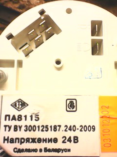

kotin Опубликовано 20 февраля, 2015 Поделиться Опубликовано 20 февраля, 2015 прибор.pdfпока всё што нашёл про этот прибор- оконтовку железную снял-што держет стекло а дальше стопе! ни туды и ни сюды, с торца ничево ни держит, вот и возник блин вопрос-как разобрать? вот такое фото ещё есть Ссылка на комментарий Поделиться на другие сайты Поделиться
Odotech Опубликовано 20 февраля, 2015 Поделиться Опубликовано 20 февраля, 2015 (изменено) Снять стрелку, отклеить шкалу и открутить стекло. Обычно так. P.S. Фото так сильно не сжимайте Изменено 20 февраля, 2015 пользователем Odotech Ссылка на комментарий Поделиться на другие сайты Поделиться
kotin Опубликовано 20 февраля, 2015 Поделиться Опубликовано 20 февраля, 2015 Снять стрелку, отклеить шкалу и открутить стекло. Обычно так. P.S. Фото так сильно не сжимайте завтра попробую отпешусь по твоему совету! походу так и есть Ссылка на комментарий Поделиться на другие сайты Поделиться
Odotech Опубликовано 20 февраля, 2015 Поделиться Опубликовано 20 февраля, 2015 Ждем нормальный фотоотчет Ссылка на комментарий Поделиться на другие сайты Поделиться
