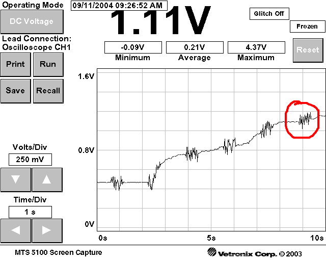

roller83 Опубликовано 28 ноября, 2014 Автор Поделиться Опубликовано 28 ноября, 2014 Было подобное, оказался ДПДЗ. (сигнал был как на картинке ниже, тока срыв сигнала был в одной точке) 1. Проверить ДПДЗ - осцылографом при медленном откривании. 2.Подкиньте ДПДЗ с рабочей машины ДПДЗ я подкидывал. Я писал выше об этом. В общем всем спасибо. Проблема решилась. Что было сделано: АЦП дросселя был выше нормы и был отрегулирован механическим путём до нужного значения (путём расточки отверстий крепления ДПДЗ ). Заменен экранированный провод на ДПКВ. Размотан жгут на ЭБУ и пропаян в местах где соединяются провода в один (3 точки ). Дроссельный узел и РХХ заодно промыты. Зачищены и затянуты массы где только можно дотянуться. Масса с термостата перенесена на двигатель. Казалось бы ничего такого, но провалы исчезли, гоняли машинку вдоль и поперёк до отсечки , прет как мустанг. Вот как то так. Ссылка на комментарий Поделиться на другие сайты Поделиться
