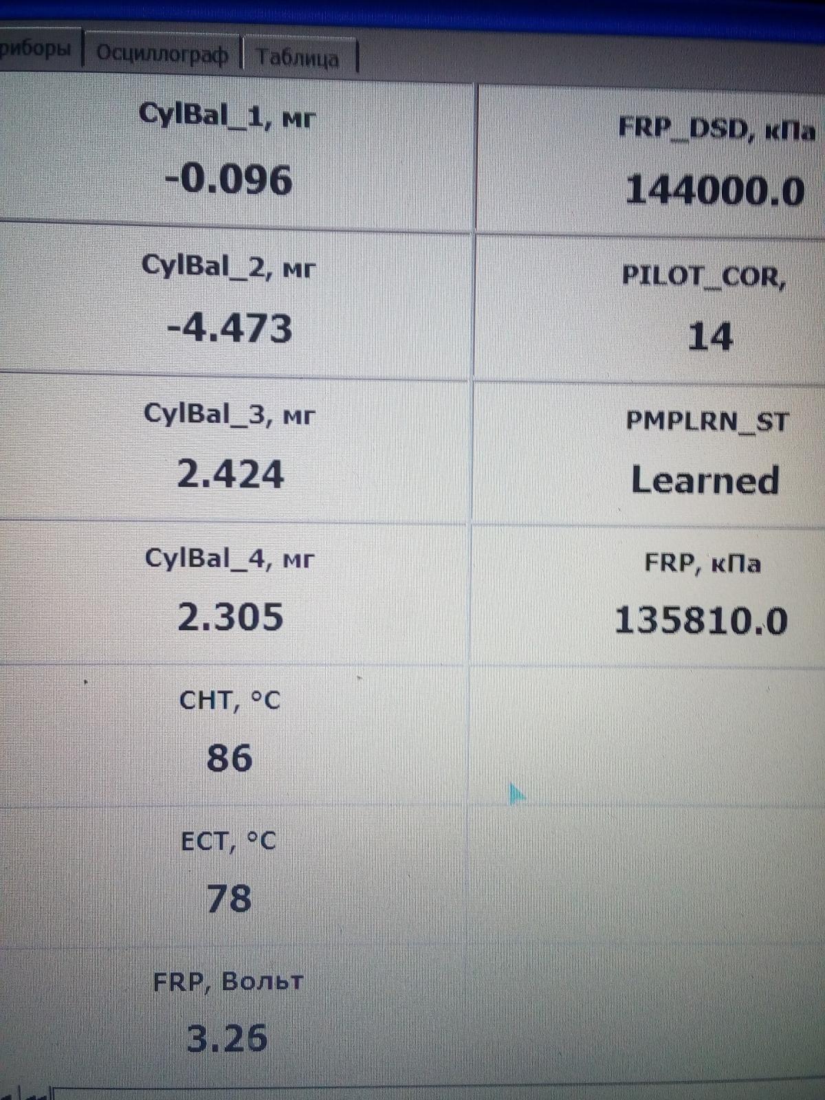

Корекция во время пилотной ,4 стадия ,какую форсу браковать 2 или 3?

Логически, 4мг на ход у 2ой форсы-это очень жёсткий перелив форсунки, а другие две просто выравнивают это ускорение
Что за коррекция во время пилотной? т.е. при проведении коррекции смотрим в параметры?
Т.е.- 4мг это слив 2, а + 5мг у 3, это корекция слива 2.
Ну при обучении, задача найти льющую форсунку, я так понимаю . это же дсу102 Изменено пользователем 052
Правильно понимаете.
