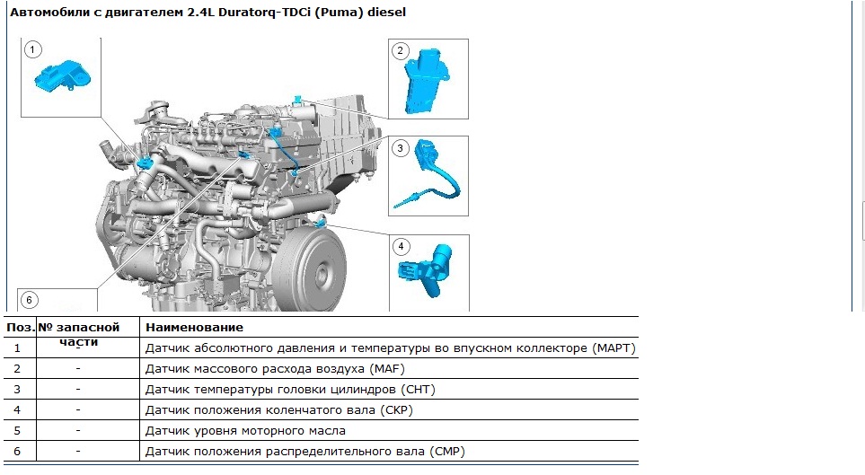

ARaysh Опубликовано 16 апреля, 2015 Поделиться Опубликовано 16 апреля, 2015 Доброго времени суток! Transit 2010 2.4 150л.с - горит ошибка Р0100( MAF). Удаляю,провожу IDS тест турбины, ошибка появляется. Для меня парадокс вот в чем - не могу найти где расположен датчик MAF??? Тот, что стоит сразу после воздушного фильтра- IDS определяет как датчик абсолютного давления( он кстати новый).Тот что перед самым впускн.коллектором - датчик давления наддува.С какого перепуга ЭБУ находит неисправность несуществующего датчика? Или я что-то неправильно определил? Ссылка на комментарий Поделиться на другие сайты Поделиться
kashey Опубликовано 17 апреля, 2015 Поделиться Опубликовано 17 апреля, 2015 MAF после воздушного фильтра. проверяй проводку . бывает контакты в разъеме отгнивают . Раз было муха застряла в датчике ,неправильно показания давал. Ссылка на комментарий Поделиться на другие сайты Поделиться
ARaysh Опубликовано 17 апреля, 2015 Поделиться Опубликовано 17 апреля, 2015 Почему тогда отключаю датчик и IDS определяет "обрыв датчика абсол.давления" и при этом висит "Р0100" (MAF)? Подключаю,стираю ошибки, завожу и опять Р0100.... Ссылка на комментарий Поделиться на другие сайты Поделиться
kashey Опубликовано 17 апреля, 2015 Поделиться Опубликовано 17 апреля, 2015 Почему тогда отключаю датчик и IDS определяет "обрыв датчика абсол.давления" и при этом висит "Р0100" (MAF)? Подключаю,стираю ошибки, завожу и опять Р0100.... Ссылка на комментарий Поделиться на другие сайты Поделиться
ARaysh Опубликовано 19 апреля, 2015 Поделиться Опубликовано 19 апреля, 2015 Тот что под номером 1 - IDS (при отключении разъема) определяет как датчик наддува, а №2 - датчик абсолютного давления.Я тоже начал поиск неисправности с №2 - проверил проводку до ЭБУ, заменил датчик на новый, а результат нулевой пока.... Ссылка на комментарий Поделиться на другие сайты Поделиться
Дмитрий Иванович Опубликовано 19 апреля, 2015 Поделиться Опубликовано 19 апреля, 2015 (изменено) а №2 - датчик абсолютного давления.Я тоже начал поиск неисправности с №2 - проверил проводку до ЭБУ, заменил датчик на новый, а результат нулевой пока.... №2 - Это датчик массового расхода воздуха MAF!!! P0100 - относится именно к MAF. Проверил проводку - а замыкание на массу каждый из этих проводов вы проверили? А напряжение питания вы на датчике проверили? Каким сканером смотрите, и какой расход воздуха с датчика MAF идет на ХХ? Изменено 19 апреля, 2015 пользователем Дмитрий Иванович Ссылка на комментарий Поделиться на другие сайты Поделиться
MASTER CLASS Опубликовано 20 апреля, 2015 Поделиться Опубликовано 20 апреля, 2015 Тот что под номером 1 - IDS (при отключении разъема) определяет как датчик наддува, а №2 - датчик абсолютного давления.Я тоже начал поиск неисправности с №2 - проверил проводку до ЭБУ, заменил датчик на новый, а результат нулевой пока.... Кривой перевод софта. Ссылка на комментарий Поделиться на другие сайты Поделиться
