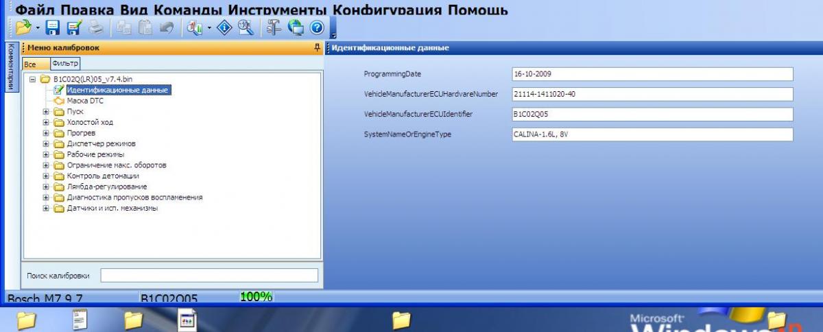

pundev Опубликовано 28 ноября, 2014 Автор Поделиться Опубликовано 28 ноября, 2014 21114-1411020-30 уже стоит 11183-1411020-21 стоял с прошивкой I201CO57 Ссылка на комментарий Поделиться на другие сайты Поделиться
magino Опубликовано 28 ноября, 2014 Поделиться Опубликовано 28 ноября, 2014 В 27.11.2014 в 23:03, pundev сказал: m797 прошивка изначально b104dn15 все прошивки что нашел для этого эбу при установке на калину, всегда ошибка дк2.. Зачем обязательно перешивать - должно и так все работать без ошибок по ДК2, с родной прошивкой, кроме вентилятора - коммутация не совпадет. Ссылка на комментарий Поделиться на другие сайты Поделиться

basha Опубликовано 8 декабря, 2014 Поделиться Опубликовано 8 декабря, 2014 Привет если еще актуально обратись к Виктору. Вот на 797 Ссылка на комментарий Поделиться на другие сайты Поделиться
