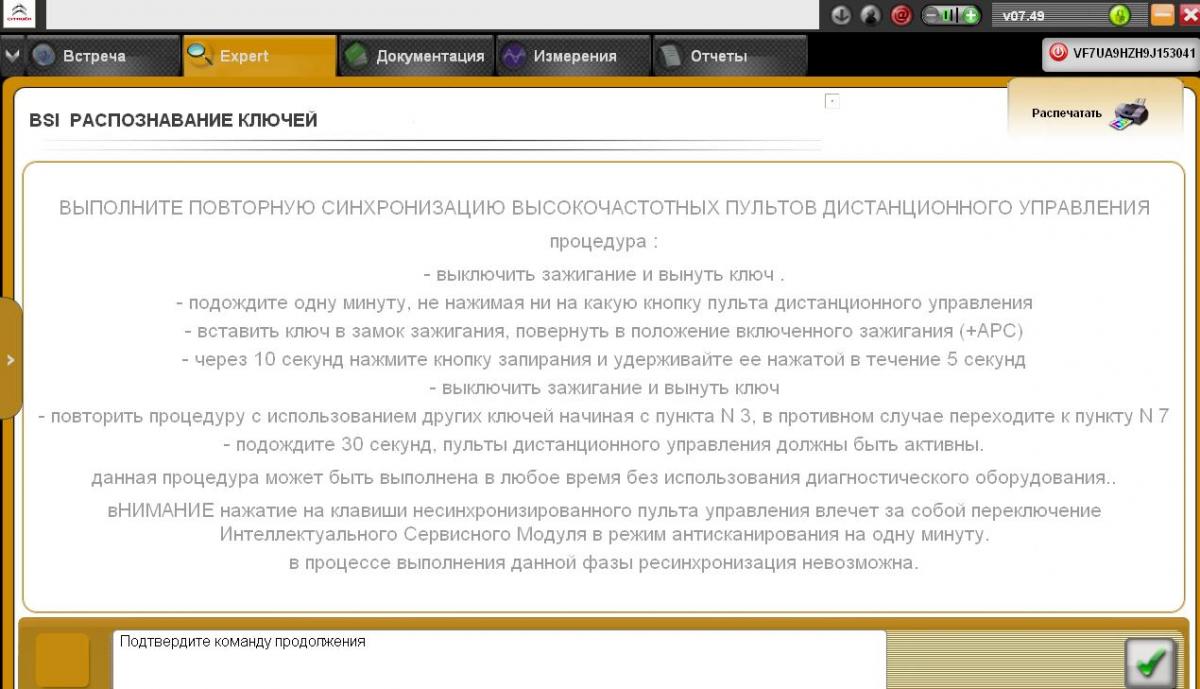

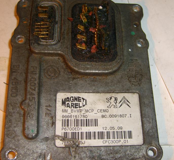

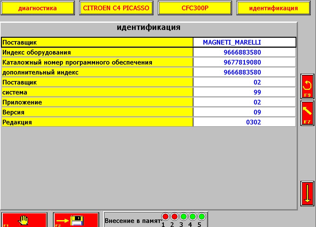

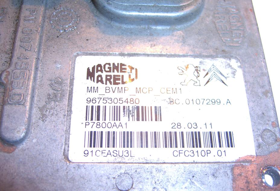

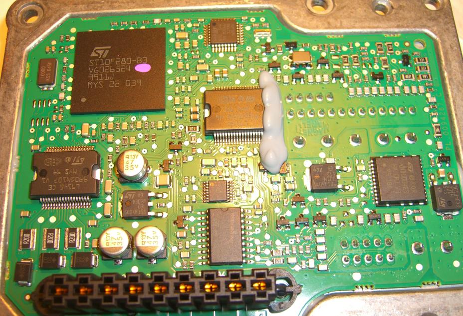

alexuz Опубликовано 27 ноября, 2014 Поделиться Опубликовано 27 ноября, 2014 Машина после аварии,блок упр.коробкой разбит, купили другой,машина поехала,но в ДВС ошибки по коробке:- U0103 Дефект компьютера коробки передач Неустранимая ошибка Описание ошибки-Ошибка передачи данных по сети CAN (автоматическая/ роботизированная коробка передач) (автоматическая коробка передач / пилотируемая механическая коробка передач) -P0700 Дефект компьютера коробки передач Описание ошибки - Не верное функционирование Автоматической Коробки Передач / Механической Роботизированной Коробки Передач В самой коробке нет ошибок,но при глобальном тесте эбу коробки не опознан... Перерыл Диагбокс(7.49) и Лексию по телекодированию все в онлайне,на отдельной Лексии в.345.13 онлайн или СД диск. Вобщем то два вопроса:-возможно ли без онлайна закодировать блок под это авто и закодируется бу блок? И второй:- не прописывается радиоканал в ключе(3 кнопки),ключ бу(7941) очищен по пину привязан? Скрины блоков прилагаю. Спасибо. Ссылка на комментарий Поделиться на другие сайты Поделиться

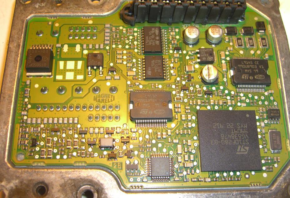

zbignev Опубликовано 27 ноября, 2014 Поделиться Опубликовано 27 ноября, 2014 (изменено) Can линия живая? после аварии могла быть повреждена, если всё ок то я бы сравнил Флаш и Еепром из st10f280 Изменено 27 ноября, 2014 пользователем zbignev Ссылка на комментарий Поделиться на другие сайты Поделиться
alexuz Опубликовано 27 ноября, 2014 Автор Поделиться Опубликовано 27 ноября, 2014 я бы сравнил Флаш и Еепром из st10f280 Тоже сильно хочется прочесть проц,но как?Родной эбу сильно покоробило боюсь поврежден проц.,есть еще и флешь отдельная и еепромка. Платы блоков отличаются,можно попробовать прочитать донорский блок внутрисхемно, вроде в Х проге заявлено,но как заветные точки найти? САН живой,проводка восстановлена. Спасибо. Ссылка на комментарий Поделиться на другие сайты Поделиться

zbignev Опубликовано 28 ноября, 2014 Поделиться Опубликовано 28 ноября, 2014 прочитать можно както так http://www.auto-bk.ru/forum/topic/33652/, можно ещё попробовать отдельные ЕЕПРОМККИ поменят местами, процы то одинаковые Ссылка на комментарий Поделиться на другие сайты Поделиться

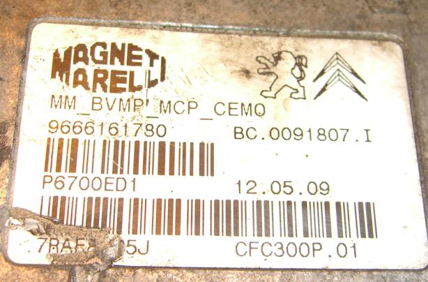

alexuz Опубликовано 28 ноября, 2014 Автор Поделиться Опубликовано 28 ноября, 2014 можно ещё попробовать отдельные ЕЕПРОМККИ поменят местами, процы то одинаковые Рисково все эти замены,коробка то переключается,проц с программой же... Подключения даются по моторникам,по коробасным блокам не нашел... Если платы даже отличаются, значит и номер другой? Конечно отличаются,по скринам посмотрите,номера и сами внутренности... Спасибо. Блин,щас вышлю скрин донорского блока... Ссылка на комментарий Поделиться на другие сайты Поделиться
zbignev Опубликовано 28 ноября, 2014 Поделиться Опубликовано 28 ноября, 2014 (изменено) я бы для начала внешний ЕЕПРОМ поменял, подкинул в машину, и посмотрел на что диагностика ругается никакой разницы в Даташит не нашол, такчто я думаю замена внешних ЕЕПРОМов даст другую ошибку, тогда останется только пеезалить проц и сверить по схеме Пин ДАТА или поменять процы местами Изменено 28 ноября, 2014 пользователем zbignev Ссылка на комментарий Поделиться на другие сайты Поделиться
alexuz Опубликовано 28 ноября, 2014 Автор Поделиться Опубликовано 28 ноября, 2014 Внешней еепромки на донорском блоке нет,а перекидывать флеши при разной организации блока рисково,платы повторяю отличные... Пока обдумываю как быть,скорее всего буду пробовать читать дохлый блок или искать контр.точки проца. Спасибо. Ссылка на комментарий Поделиться на другие сайты Поделиться
Роман_77__ Опубликовано 28 ноября, 2014 Поделиться Опубликовано 28 ноября, 2014 Внешней еепромки на донорском блоке нет,а перекидывать флеши при разной организации блока рисково,платы повторяю отличные... Пока обдумываю как быть,скорее всего буду пробовать читать дохлый блок или искать контр.точки проца. Спасибо. Я тебе с таким подсмыслом и написал свой вопрос. Думаю оптимальным будет найти блок 1 в 1 по номеру или смотреть по каталогу взаимозаменяемый, но тогда его надо будет привязывать дилерскими средствами. если будет 1в1 по инженерке, то обойдешься пересадкой еепром и возможно адаптацией. Кстати, судя по фото в первом посту я не увидел особых повреждений блока - если только прижатый слегка конденсатор. Что сейчас со старым блоком - как работает ? Ссылка на комментарий Поделиться на другие сайты Поделиться
alexuz Опубликовано 28 ноября, 2014 Автор Поделиться Опубликовано 28 ноября, 2014 В родном плата вогнута и проц одной стороной отошёл от шаров,я думаю ему пипец. Завтра буду решать с хозяевами машины дальнейшие действия,дохлый если оставят,сдую проц и хоть точки заветные вызвоню. Ссылка на комментарий Поделиться на другие сайты Поделиться
zbignev Опубликовано 28 ноября, 2014 Поделиться Опубликовано 28 ноября, 2014 контрольные точки как искать я Вам указал в посте номер 5, да флеш не стоит перекидывать не хорошо может получится Ссылка на комментарий Поделиться на другие сайты Поделиться
alexuz Опубликовано 28 ноября, 2014 Автор Поделиться Опубликовано 28 ноября, 2014 прочитать можно както так http://www.auto-bk.r...um/topic/33652/ Подключения даются по моторникам,по коробасным блокам не нашел... Или я,что то не доглядел в тех ссылках. Спасибо. Ссылка на комментарий Поделиться на другие сайты Поделиться
alexuz Опубликовано 30 ноября, 2014 Автор Поделиться Опубликовано 30 ноября, 2014 контрольные точки как искать я Вам указал в посте номер 5, да флеш не стоит перекидывать не хорошо может получится Дамп проца. robot ecu MM st10f280 CFC300P.01.bin 1 Ссылка на комментарий Поделиться на другие сайты Поделиться
zbignev Опубликовано 1 декабря, 2014 Поделиться Опубликовано 1 декабря, 2014 я бы на Вашем месте перелил бы этот дамп в проц нового блока(сохранив оригинальный), и посмотрел бы что из этого получится Ссылка на комментарий Поделиться на другие сайты Поделиться
alexuz Опубликовано 6 декабря, 2014 Автор Поделиться Опубликовано 6 декабря, 2014 Заканчиваю тему. С коробкой, не стал рисковать переливать софт со старого в донорский(рабочий),уж сильные различия в плате,да и машина катается нормально на донорском. Ключ бу с помощью МК3 прописали и радио, и ТП,почему не получилось с предыдущим:-не тот тип ключа под БСИ. Всем помогающим большое спасибо. Ссылка на комментарий Поделиться на другие сайты Поделиться
