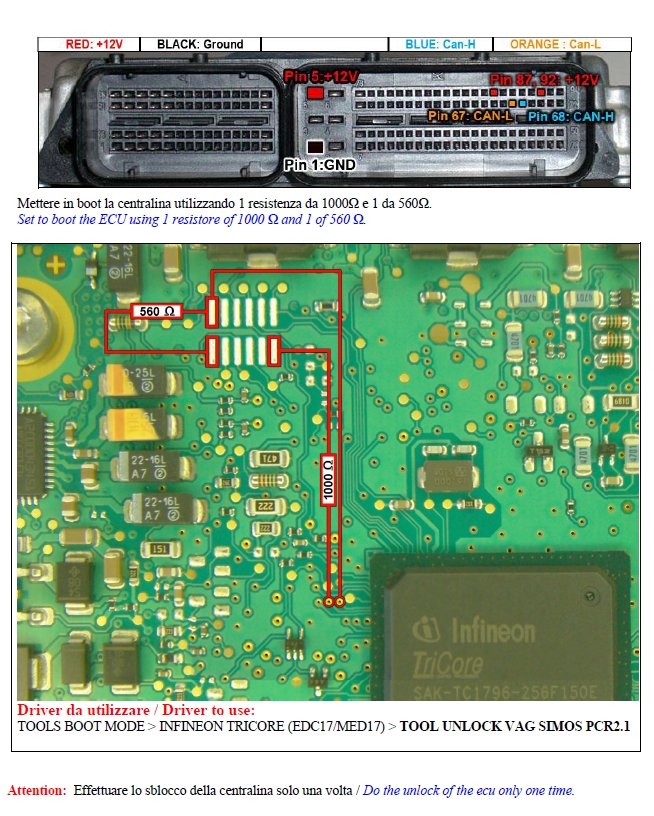

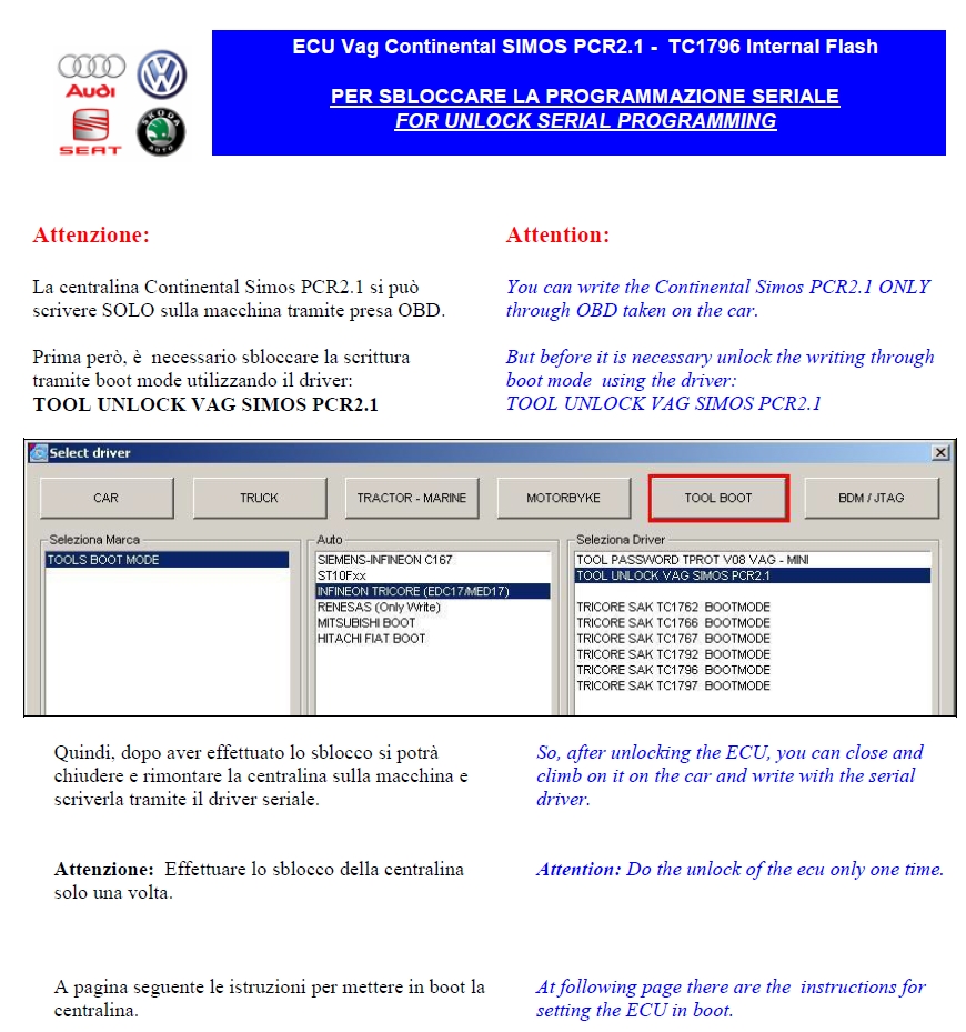

vitkos Опубликовано 28 ноября, 2014 Поделиться Опубликовано 28 ноября, 2014 Объясни пожалуйста, что за процедура анлока? Я правильно понимаю - ты подпаялся по точкам БДМ галетой? Что за блок то? Siemens, Bosch ? Блок Continental PCR2.1 У него своя процедура анлока через бут, потом чтение запись через дырку. Ссылка на комментарий Поделиться на другие сайты Поделиться

vitkos Опубликовано 28 ноября, 2014 Поделиться Опубликовано 28 ноября, 2014 А, я что то припоминаю - сначала подбор пароля через к-лайн а потом только чтение по кану - верно ? АБСОЛЮТНО НЕ ВЕРНО. Вот как это выглядит. Ссылка на комментарий Поделиться на другие сайты Поделиться
