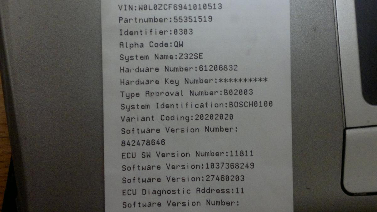

EEROM Опубликовано 28 ноября, 2014 Поделиться Опубликовано 28 ноября, 2014 Всем доброго времени . Есть такая машина Opel Vectra С Z32SE 2004 индификация блока Суть вот в чем ЕБУ тут приходет постепено конец . Короче есть новый ебу не с разборки а в прямом смысле этого слова новый. Вопрос ????? Нужно сделать привязку нового блока. Справица ли с этим вопросом OP-COM .????? Или новый блок идет вообще под авто привязку ????Кто в курсе поделитесь пожалуйста. Пин код машины знаю, выцарапал с приборки...... Ссылка на комментарий Поделиться на другие сайты Поделиться
