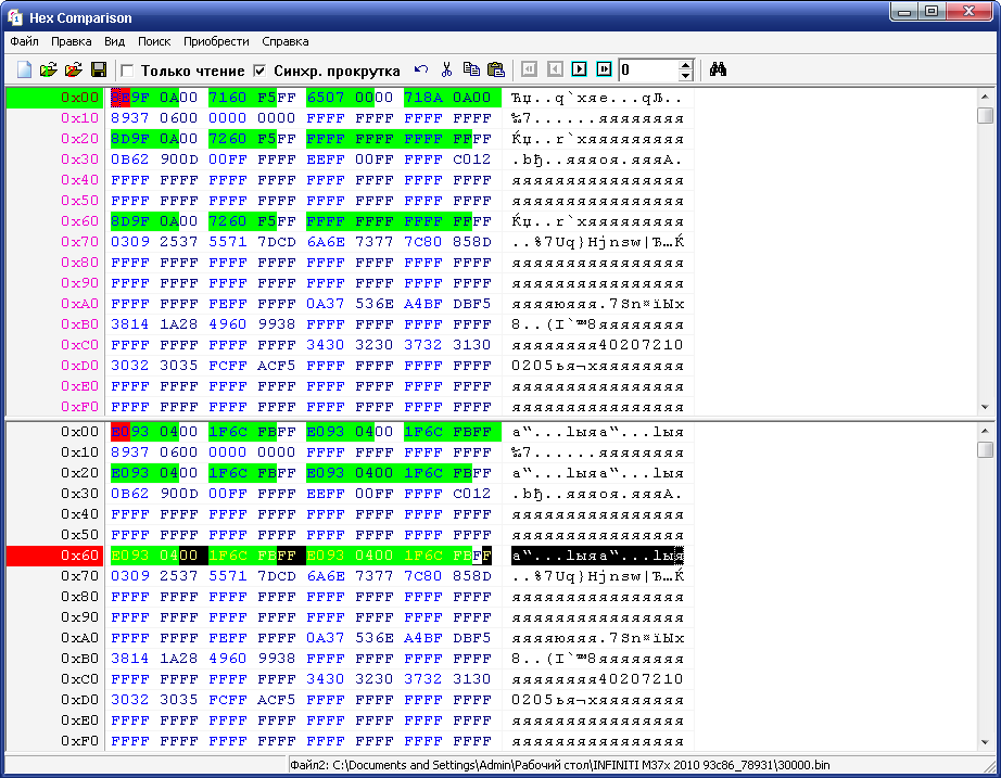

porter77 Опубликовано 8 мая, 2015 Автор Поделиться Опубликовано 8 мая, 2015 (изменено) извиняюсь за задержку. Доступ к авто только сегодня получил Сколько пробег-то? Неужели, всего 69 тысяч? пользователь komond верно указал показания спидометра . к его циферкам для точности запятая пять добавить 69620 походуsshot-17.pngА где такие приколы ездят ? по европе перемещаются с гулом, кот. даже владельцы Mazda 323 не слышали. Пользователь nitronick всё подробно описал Так вы видели что за начинка у этого чуда? То что он проехал 70 тысяч это уже удача)))) Моторы от мопеда дизель или бенз вариатор оттуда же, вибрация такая что можно милк шейк делать просто стоя на холостом или при троганье. Максималка 40-60км на трассу им нельзя только в городе толкаются. Собрана из солянки запчастей разных марок. Так что эксам и другие ему подобные поделки это что то)))) Единственный плюс что они без прав. В дампе скорей всего присутствует контролька, т.к. при попытке откорректировать пробег , показания спидометра правятся на 0000. Знать бы как контрольку посчитать,,, Контролька - скорей всего в смещении 04-06, 24-26, 64-66 Дамп с пробегом 69623,3 прилагается к сообщению Aixam 2006-2007 --95020 eeprom-696233-.bin Изменено 8 мая, 2015 пользователем porter77 Ссылка на комментарий Поделиться на другие сайты Поделиться
holocub Опубликовано 9 мая, 2015 Поделиться Опубликовано 9 мая, 2015 Контролька простая A9 - 56, F9 - 60, 0A - F5. Ссылка на комментарий Поделиться на другие сайты Поделиться
porter77 Опубликовано 9 мая, 2015 Автор Поделиться Опубликовано 9 мая, 2015 Контролька простая A9 - 56, F9 - 60, 0A - F5. Я понимаю, что 8E - 71 , 8D - 72 . знать бы чем или как контрольку посчитать,,, Ссылка на комментарий Поделиться на другие сайты Поделиться

holocub Опубликовано 10 мая, 2015 Поделиться Опубликовано 10 мая, 2015 Ммм-да. A9 + 56 = FF , F9 + 60 = FF, 0A + F5 = FF, 8E + 71 = FF. Ссылка на комментарий Поделиться на другие сайты Поделиться
