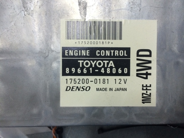

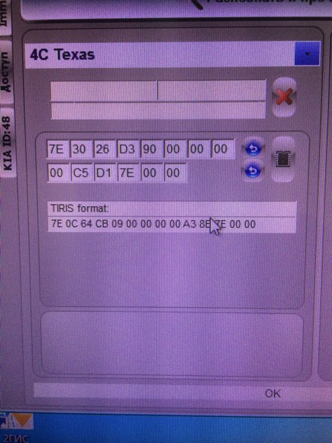

Cmas Опубликовано 30 ноября, 2014 Поделиться Опубликовано 30 ноября, 2014 всем привет. ситуация следующая: притащили мне машину Lexus rx300 1998 г. USA ее выкупили у приставов. машина простояла около года. приставы все ключи потеряли. машину я вскрыл, заготовки уже сделал, осталось прописать чип 4С. моторник 89661-48060. (фото и дамп моторника прилагается). поискав и почитав на форуме как и что, на одной из тем нашел дамп который позволяет прописать первые 4 ключа которыми будут заводить машину, я его туда залил, но увы не получилось.вычитал обратно дамп, сравнил его с тем который залил - ничего не изменилось. и лампочка иммо как моргала с одинаковым интервалом так и моргает. вот хочу знающих попросить подсказку или может я что-то не так сделал. а и еще я считал чип которым пытался завести прибором AdvCodeEvo, он показал что вроде чип прописался(фотка прилагается) вот теперь не знаю пока что делать дальше. подскажите пожалуйста! lexus rx300 родной.bin clear МОЙ.bin Ссылка на комментарий Поделиться на другие сайты Поделиться

Disco_Cat Опубликовано 30 ноября, 2014 Поделиться Опубликовано 30 ноября, 2014 У вас дамп в еепром не прописался - какая еще помощь нужна? Ищите проблему в программаторе. Или меняйте микросхему памяти на ту что пишется Ссылка на комментарий Поделиться на другие сайты Поделиться
Cmas Опубликовано 30 ноября, 2014 Автор Поделиться Опубликовано 30 ноября, 2014 У вас дамп в еепром не прописался - какая еще помощь нужна? Ищите проблему в программаторе. Или меняйте микросхему памяти на ту что пишется почему не прописался? объясните пожалуйста? в данный момент у меня залит дамп "Clear мой" который вроде как для автоматической прописки первых 4 ключей. это я так понял когда инфу искал. но у меня не получилось. этот дамп там пока и остался. Ссылка на комментарий Поделиться на другие сайты Поделиться

YUKKA Опубликовано 30 ноября, 2014 Поделиться Опубликовано 30 ноября, 2014 Запиши вот это и должно рааботать lexus rx300 родной.rar Ссылка на комментарий Поделиться на другие сайты Поделиться
denis00073 Опубликовано 30 ноября, 2014 Поделиться Опубликовано 30 ноября, 2014 Запиши вот это и должно рааботать А что это за дамп ключей там не видно вернее не как в его родном дампе Ссылка на комментарий Поделиться на другие сайты Поделиться
andrey_ab Опубликовано 30 ноября, 2014 Поделиться Опубликовано 30 ноября, 2014 дамп под авто привязку и все ключи на месте,работы на 30 мин с перекуром :) Ссылка на комментарий Поделиться на другие сайты Поделиться
YUKKA Опубликовано 30 ноября, 2014 Поделиться Опубликовано 30 ноября, 2014 А что это за дамп ключей там не видно вернее не как в его родном дампе Данные из адреса 38 39 перепиши в 28 29 , а то очепятка вышла. А дамп тот что в начале темы , -это -же родной дамп ? и скрин ключа там-же , - этим ключём заводить будешь ? Ссылка на комментарий Поделиться на другие сайты Поделиться
Cmas Опубликовано 30 ноября, 2014 Автор Поделиться Опубликовано 30 ноября, 2014 Данные из адреса 38 39 перепиши в 28 29 , а то очепятка вышла. А дамп тот что в начале темы , -это -же родной дамп ? и скрин ключа там-же , - этим ключём заводить будешь ? Хорошо перепешу. В начале темы дамп родной. Да этим ключом хочу заводить! Ссылка на комментарий Поделиться на другие сайты Поделиться
