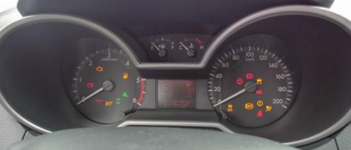

Alex888 Опубликовано 30 ноября, 2014 Поделиться Опубликовано 30 ноября, 2014 (изменено) Всем привет! Делал кто сей пикапчик Тайваньской сборки? Что в щитке? Еепром или проц? Изменено 30 ноября, 2014 пользователем Alex888 Ссылка на комментарий Поделиться на другие сайты Поделиться
qwert3433 Опубликовано 30 ноября, 2014 Поделиться Опубликовано 30 ноября, 2014 Делал 2007г 93с56 Ссылка на комментарий Поделиться на другие сайты Поделиться
VVlad Опубликовано 30 ноября, 2014 Поделиться Опубликовано 30 ноября, 2014 (изменено) Не знаю о сборках авто, но всегда(я имею ввиду указанный тобой 2011 год) были там 24с16 Изменено 30 ноября, 2014 пользователем VVlad Ссылка на комментарий Поделиться на другие сайты Поделиться

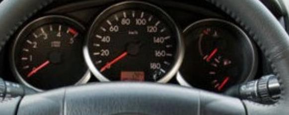

iohan Опубликовано 4 декабря, 2015 Поделиться Опубликовано 4 декабря, 2015 Коллеги не подскажете в данном авто еепром по задней крышкой или стрелы снимать? Ссылка на комментарий Поделиться на другие сайты Поделиться
maloy6170 Опубликовано 4 декабря, 2015 Поделиться Опубликовано 4 декабря, 2015 (изменено) Коллеги не подскажете в данном авто еепром по задней крышкой или стрелы снимать? снимать. попадались только с 93с56. 24с16 не встречал, про расположение не подскажу Изменено 4 декабря, 2015 пользователем maloy6170 Ссылка на комментарий Поделиться на другие сайты Поделиться
butir Опубликовано 4 декабря, 2015 Поделиться Опубликовано 4 декабря, 2015 В обоих вариантах под стрелами. Ссылка на комментарий Поделиться на другие сайты Поделиться
