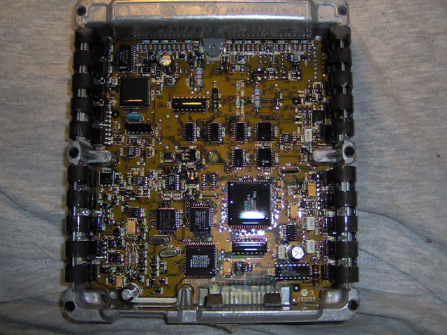

Sebbat Опубликовано 30 ноября, 2014 Поделиться Опубликовано 30 ноября, 2014 Подскажите, кто знает, в какой микросхемке сидит иммо ? Возможно ли иммо офф сделать ? Эбу ЕЕС-V Иммо отдельное - выносное. Машина заводится, но необходимо заменить ЭБУ. На другом ЭБУ заводится и глохнет. Спасибо. Ссылка на комментарий Поделиться на другие сайты Поделиться
jon-avto Опубликовано 30 ноября, 2014 Поделиться Опубликовано 30 ноября, 2014 скорее всего в ic37 это должна быть тмс Ссылка на комментарий Поделиться на другие сайты Поделиться
Sebbat Опубликовано 30 ноября, 2014 Автор Поделиться Опубликовано 30 ноября, 2014 Которая она на фото ? И чем ее читнуть можно ? Ссылка на комментарий Поделиться на другие сайты Поделиться

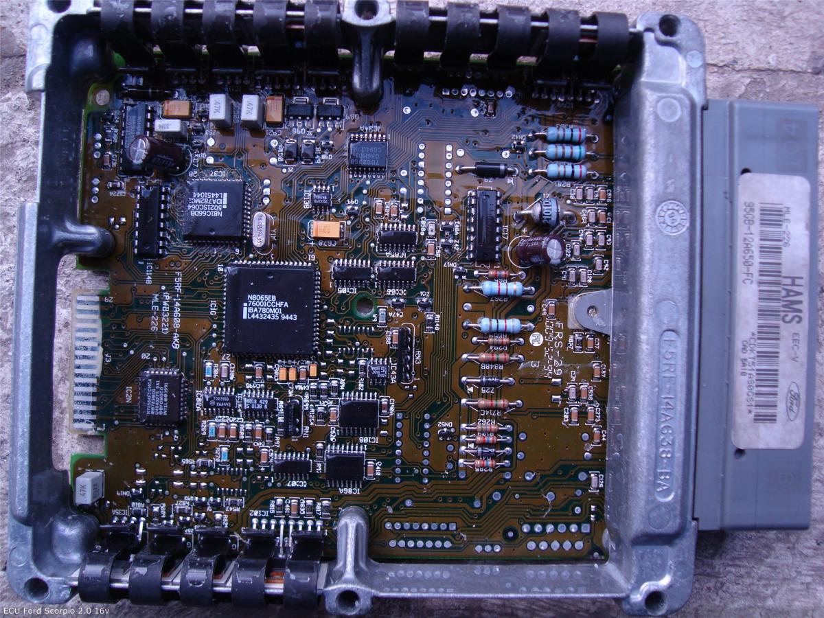

MASTER CLASS Опубликовано 1 декабря, 2014 Поделиться Опубликовано 1 декабря, 2014 IC2N, читается с випайкой на адаптере TMS370 мали,c х-прог или оранж лекго. Ссылка на комментарий Поделиться на другие сайты Поделиться
andreymah Опубликовано 1 декабря, 2014 Поделиться Опубликовано 1 декабря, 2014 (изменено) ] IC2N, читается с випайкой на адаптере TMS370 мали,c х-прог или оранж лекго. В этом эбу IC2N не TMS370, а flash intel N71564.TMS370 вот в этом блоке. Изменено 1 декабря, 2014 пользователем andreymah Ссылка на комментарий Поделиться на другие сайты Поделиться

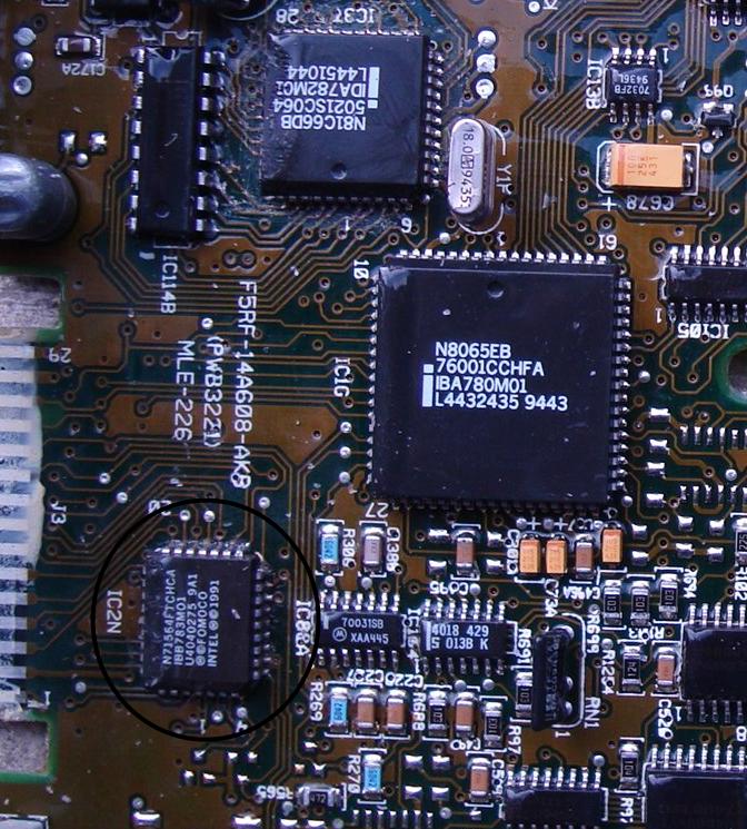

Sebbat Опубликовано 1 декабря, 2014 Автор Поделиться Опубликовано 1 декабря, 2014 (изменено) вот эта флешь ? (в кружке) Изменено 1 декабря, 2014 пользователем Sebbat Ссылка на комментарий Поделиться на другие сайты Поделиться
den5 Опубликовано 1 декабря, 2014 Поделиться Опубликовано 1 декабря, 2014 да эта. только чем ты её читать собираешься? Ссылка на комментарий Поделиться на другие сайты Поделиться
andreymah Опубликовано 1 декабря, 2014 Поделиться Опубликовано 1 декабря, 2014 Читать ее не зачем.Можно перекинуть flesh и проц, работы на пол часа. Ссылка на комментарий Поделиться на другие сайты Поделиться
MASTER CLASS Опубликовано 1 декабря, 2014 Поделиться Опубликовано 1 декабря, 2014 ] В этом эбу IC2N не TMS370, а flash intel N71564.TMS370 вот в этом блоке. [attachment=135309:IM000260.JPG Да верно,на самом деле не заметиль. Ссылка на комментарий Поделиться на другие сайты Поделиться
Sebbat Опубликовано 2 декабря, 2014 Автор Поделиться Опубликовано 2 декабря, 2014 значит иммо офф для этого варианта нет.... Ссылка на комментарий Поделиться на другие сайты Поделиться
