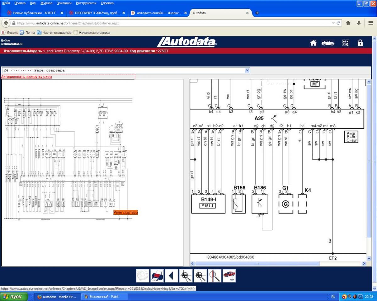

- может кто - нибудь подкинет схему запуска

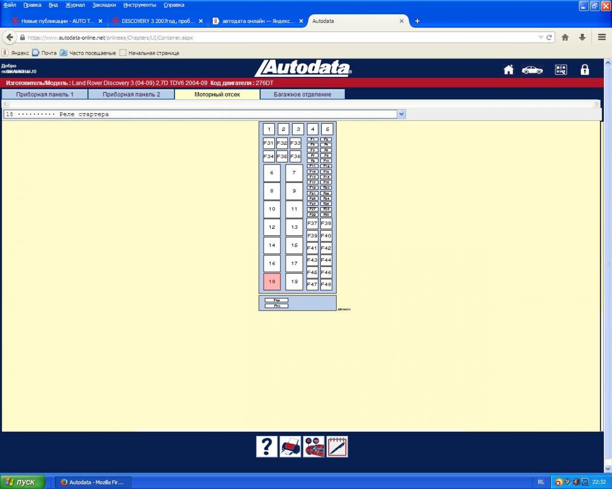

- где находится репе стартера!

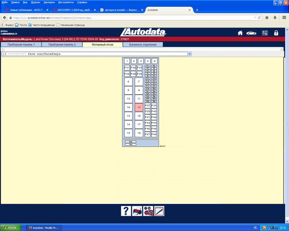

реле в блоке под капотом рядом с акб,  но им управляет не ключ зажигания а блок управления двигателем...
так же стоит проверить крутится ли двигатель и цел ли мегапредик на 400А
