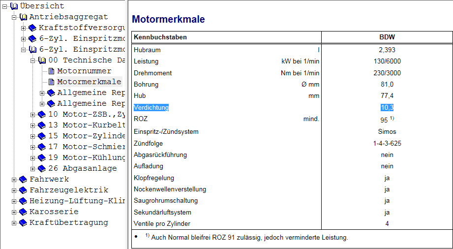

masterok Опубликовано 5 декабря, 2014 Поделиться Опубликовано 5 декабря, 2014 (изменено) В 04.12.2014 в 07:16, Yaroslaw07 сказал: степень сжатия оказалась 12.3 На поршнях налет 1.1-1.5 мм Масло не есть человек не тошнит ездит постоянно по трассе Так кому верить, заводским параметрам или измерениям на коленке ? Как думаете, чем будет руководствоваться дилер при ремонте мотора. Изменено 5 декабря, 2014 пользователем masterok Ссылка на комментарий Поделиться на другие сайты Поделиться
igorbel Опубликовано 5 декабря, 2014 Поделиться Опубликовано 5 декабря, 2014 Ещё бы мотортестер для чтения еепрома или флеши предложили,последний писк-моды. Ссылка на комментарий Поделиться на другие сайты Поделиться
Yaroslaw07 Опубликовано 6 декабря, 2014 Автор Поделиться Опубликовано 6 декабря, 2014 10.3 было на заводе у конструктора при расчетах +допуски на производство А они есть даже на премиум концернах пыль в воздухе потом при сгорании на стенках камеры так что Человек приехал с ошибкой в которую вы тоже не верите ) Уехал без проблемы которая создает ошибку А не без удаленой ошибки как у нас 70% ремонтников делает Ссылка на комментарий Поделиться на другие сайты Поделиться
