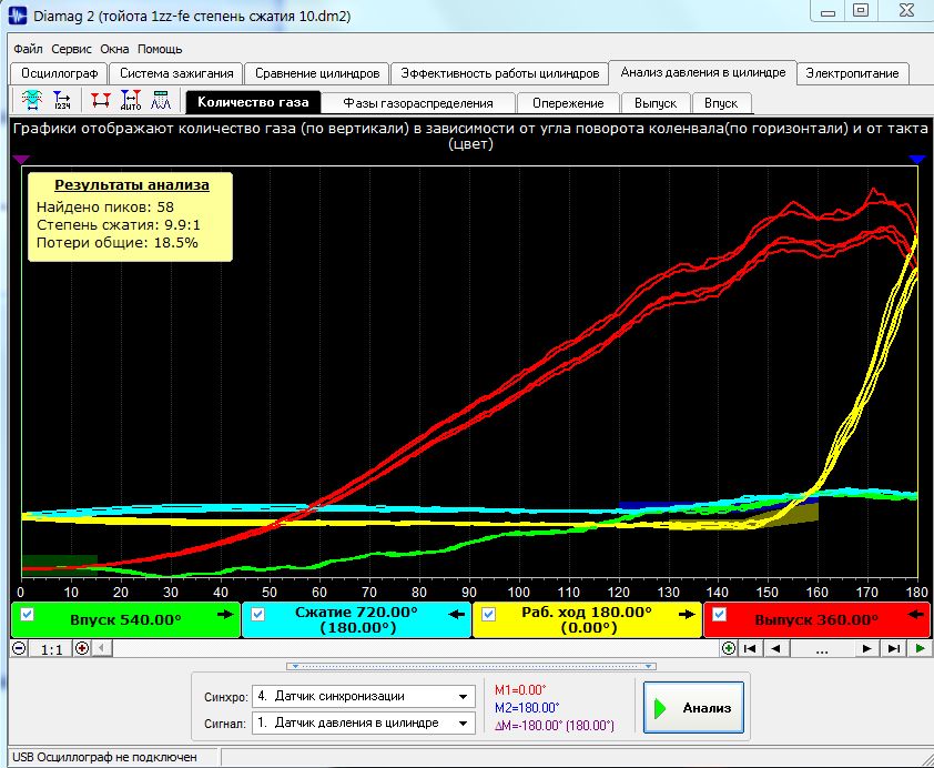

Rins Опубликовано 6 декабря, 2014 Поделиться Опубликовано 6 декабря, 2014 (изменено) я пользуюсь другим мотор тестером. вот лично снимал с мотора 1zz-fe со степенью сжатия 10:1 конечно скрипт не всегда точен. но в целом работать можно. Изменено 6 декабря, 2014 пользователем Rins Ссылка на комментарий Поделиться на другие сайты Поделиться

igorbel Опубликовано 6 декабря, 2014 Поделиться Опубликовано 6 декабря, 2014 Понятно,это относится к относительной степени сжатия,также как и относительная компрессия.Погрешность в 1 для степени сжатия это очень много,для компрессии -это практически ничего.Конечно если параметры этой относительной-степени сжатия выбегают за пределы разумного,то какую-то информацию можно из этого выжать . Ссылка на комментарий Поделиться на другие сайты Поделиться
Rins Опубликовано 6 декабря, 2014 Поделиться Опубликовано 6 декабря, 2014 (изменено) я както не слежу за постолографом. видео годичной давности. скрипт совершенствуется. может точность и повысили. на тот момент была такая. автор мт-про свои алгоритмы расчёта изобретал. для более точной инфы надо курить их форумы. Изменено 6 декабря, 2014 пользователем Rins Ссылка на комментарий Поделиться на другие сайты Поделиться
