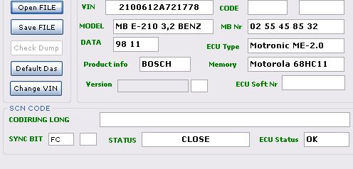

Да и к стати? у тебя на картинке W210 E320 а у нас-то Е240 :)
ну хоть помогите с какимнть халявным:) софтом для просмотра дампа? мож сам поправлю? вдруг получится:)
nemez36 Братан а подскажи? как узнать донор 3.2л. или все же 2.4л. ? Мож софт какой подскажешь? хоть посмотреть от чего блок донора? 2.4 и 3.2 движки как железка одинаковые 112 моторы:) только навес и экология только разные.......
