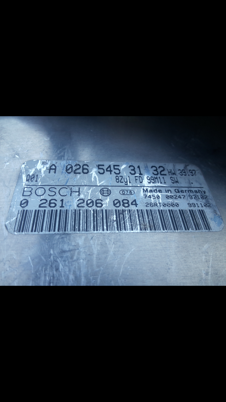

timofeich Опубликовано 4 декабря, 2014 Автор Поделиться Опубликовано 4 декабря, 2014 В 04.12.2014 в 04:20, nemez36 сказал: Смотри там-же.)) Спасибо за помощь! Спасибо! Вот как я поступил.... В оригинальном eeprom Б/У блока я поменял синхру и VIN, спасибо за помощь nemez36 ! Если есть возможность и время проверить результат? Спасибо! eeprom_1.rarПолучение информации... Ссылка на комментарий Поделиться на другие сайты Поделиться

SIRKVA Опубликовано 4 декабря, 2014 Поделиться Опубликовано 4 декабря, 2014 В 04.12.2014 в 03:01, timofeich сказал: nemez36 Братан а подскажи? как узнать донор 3.2л. или все же 2.4л. ? Мож софт какой подскажешь? хоть посмотреть от чего блок донора? 2.4 и 3.2 движки как железка одинаковые 112 моторы:) только навес и экология только разные....... че за вопрос.все инфа написано на наклейке блока. Ссылка на комментарий Поделиться на другие сайты Поделиться
SIRKVA Опубликовано 4 декабря, 2014 Поделиться Опубликовано 4 декабря, 2014 В 04.12.2014 в 06:52, rus07 сказал: Перестановка проца должна была решить проблему. Проверяйте пайку проца, такой корпус надежнее пропаять "внахлест". иногда перестановка доже не поможет, обязадельно soft и hard номери должни одинаковие. Ссылка на комментарий Поделиться на другие сайты Поделиться
