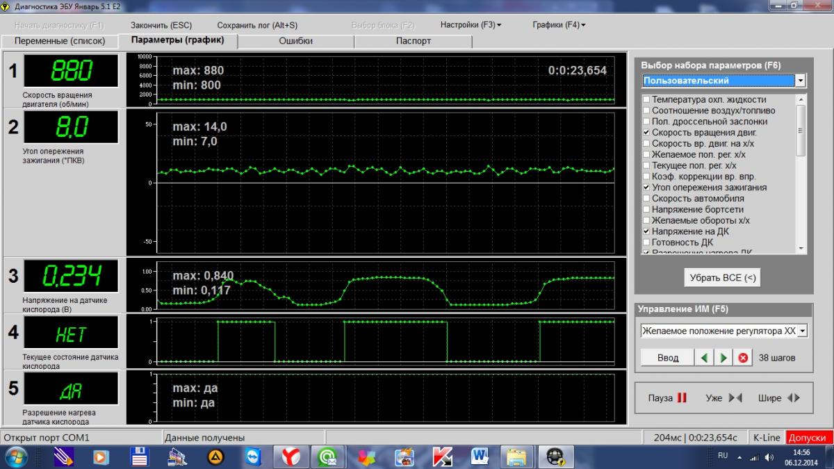

wadimm.ka Опубликовано 6 декабря, 2014 Поделиться Опубликовано 6 декабря, 2014 (изменено) Доброго времени суток всем. Решил не создавать новую тему, а вписать сообщение тут. Хотел поинтересоваться работой ЛЗ по графику, снятому DiagnosticTools 1.4 Авто пассат Б3, 9А 2,0 16v. Стоит Январь 5.1-41 ЛЗ Bosch-133. График выглядит так Либо ЛЗ помер, либо в мозгах какие то переменные косые стоят. Согласно графика выходит, что регулирование начинается в момент появления признака ДК, и пропадание при исчезновении признака. Это ЛЗ труп или что то где то не совсем корректно в параметрах работы ЭБУ?? Подскажите, люди знающие, Морально готоволсь к приобретению нового ЛЗ, вдруг приобретение будет бессмысленно Изменено 6 декабря, 2014 пользователем wadimm.ka Ссылка на комментарий Поделиться на другие сайты Поделиться
Fast Опубликовано 6 декабря, 2014 Поделиться Опубликовано 6 декабря, 2014 Доброго времени суток всем. Решил не создавать новую тему, а вписать сообщение тут. Хотел поинтересоваться работой ЛЗ по графику, снятому DiagnosticTools 1.4 Авто пассат Б3, 9А 2,0 16v. Стоит Январь 5.1-41 ЛЗ Bosch-133. График выглядит так Либо ЛЗ помер, либо в мозгах какие то переменные косые стоят. Согласно графика выходит, что регулирование начинается в момент появления признака ДК, и пропадание при исчезновении признака. Это ЛЗ труп или что то где то не совсем корректно в параметрах работы ЭБУ?? Подскажите, люди знающие, Морально готоволсь к приобретению нового ЛЗ, вдруг приобретение будет бессмысленно Будете смеятся, но это нормальная работа лямды, прочтите матчасть как он работает. Ссылка на комментарий Поделиться на другие сайты Поделиться
Артем p005ym64rus Опубликовано 6 декабря, 2014 Автор Поделиться Опубликовано 6 декабря, 2014 FAKT спасибо меня интересовала взаимозаменяемость бош537 и дельфи177, они взаимозаменяемые. Ссылка на комментарий Поделиться на другие сайты Поделиться
Fast Опубликовано 7 декабря, 2014 Поделиться Опубликовано 7 декабря, 2014 FAKT спасибо меня интересовала взаимозаменяемость бош537 и дельфи177, они взаимозаменяемые. ну а я отвечал wadimm.ka Ссылка на комментарий Поделиться на другие сайты Поделиться
wadimm.ka Опубликовано 8 декабря, 2014 Поделиться Опубликовано 8 декабря, 2014 To Fast: Спасибо, буду изучать теорию работы ЛЗ. Раньше мне хватало банального бултыхания напряжения на выводе ЛЗ, а тут по графику смотрю, и понимаю, что ничего не понимаю:) Если кратко - почему все таки активность ДК то есть, то нет? И получается, что в момент активности ДК его шкалит в 0,8В - то показывает богатую смесь. Теоретически (если ЛЗ работает в таком режиме как на скрине) то в момент активности должна пойти амплитуда показаний, а они висят в 0,8В. Я считаю что я или глуп, или что то не так. Извините за глупость если где то сморозил. Литература еще впереди. Да и надо бы конкретнее занять, с чего начинать изучать этот момент Ссылка на комментарий Поделиться на другие сайты Поделиться
Ларёк Опубликовано 8 декабря, 2014 Поделиться Опубликовано 8 декабря, 2014 Если кратко - почему все таки активность ДК то есть, то нет? И получается, что в момент активности ДК его шкалит в 0,8В - то показывает богатую смесь. Всё там у вас правильно работает. Просто график в четвёртой строке правильно было-бы назвать "лямбда низкое/высокое". А они написали "активность да/нет". На самом деле он становится активен- когда начинает меняться сигнал с него. ЭБУ это видит ,и включает обратную связь. Ссылка на комментарий Поделиться на другие сайты Поделиться
wadimm.ka Опубликовано 9 декабря, 2014 Поделиться Опубликовано 9 декабря, 2014 (изменено) Всё там у вас правильно работает. Просто график в четвёртой строке правильно было-бы назвать "лямбда низкое/высокое". А они написали "активность да/нет". На самом деле он становится активен- когда начинает меняться сигнал с него. ЭБУ это видит ,и включает обратную связь. Большое спасибо за объяснение, теперь остался один вопрос по ее работе - времени изменения потенциала - не велико ли значение? Получается порядка секунды в крайних состояниях находится... ИМХО, должна чаше "бултыхаться" туда-сюда. ПС: Установил ДФ, время открытия форс изменилось с 1,6-1,8 до 3,0-3,2мс на ХХ, кривая ЛЗ (вернее обе) такая же Изменено 9 декабря, 2014 пользователем wadimm.ka Ссылка на комментарий Поделиться на другие сайты Поделиться
Ларёк Опубликовано 9 декабря, 2014 Поделиться Опубликовано 9 декабря, 2014 Для холостого хода кривая и время - нормальные. На оборотах 2000-3000 об . "бултыхаться" будет чаще. ДФ на кривую лямбды не влияет. Ссылка на комментарий Поделиться на другие сайты Поделиться
wadimm.ka Опубликовано 9 декабря, 2014 Поделиться Опубликовано 9 декабря, 2014 ДФ на кривую лямбды не влияет. Про ДФ знаю, еще раз спасибо за все ответы. Про время работы ЛЗ спросил потому как цеплялся стендом к УАЗ на Микас 7, у того амплитуда была намного плотнее (так называемые выше "лямбда высокое/низкое") Ссылка на комментарий Поделиться на другие сайты Поделиться
