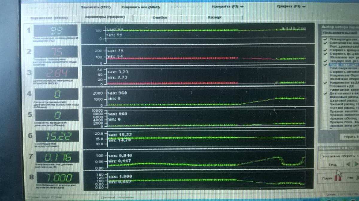

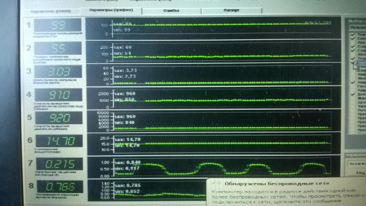

wadimm.ka Опубликовано 10 февраля, 2015 Поделиться Опубликовано 10 февраля, 2015 (изменено) Коэфф коррекции впрыска - последняя позиция на экране. Экран маленький, лучше не получилось. Что то наподобие нетбука Последнее фото пересниму, не заметил сообщение про обнаружение сетей :| Изменено 10 февраля, 2015 пользователем wadimm.ka Ссылка на комментарий Поделиться на другие сайты Поделиться

Vermilion88 Опубликовано 10 февраля, 2015 Поделиться Опубликовано 10 февраля, 2015 Чет коррекция впрыска 0.766 проскакивает... Вы правильно статику форсунок в прршивке выставили? И насчет спецам и кто где на каком отрезке пути. Тут сидят спецы и бесплатно Вам помогать особо нет желания, в моем понимании Вы клиент и Вам бесплатно помогаю. С таким раскладом Вам сюда - autolada.ru Ссылка на комментарий Поделиться на другие сайты Поделиться
