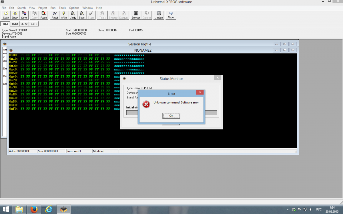

autoleha-sto Опубликовано 19 февраля, 2015 Поделиться Опубликовано 19 февраля, 2015 (изменено) Обновил x-prog 5.0 ? Авторизации есть ,но нисего не читает не пишет ошибка выскакивает Unknown command . Software error Подскажите что делать пожалуйста? Обновил x-prog 5.0 ? Авторизации есть ,но нисего не читает не пишет ошибка выскакивает Unknown command . Software error Подскажите что делать пожалуйста? Изменено 19 февраля, 2015 пользователем autoleha-sto Ссылка на комментарий Поделиться на другие сайты Поделиться
IZGOY Опубликовано 20 февраля, 2015 Поделиться Опубликовано 20 февраля, 2015 все короче пашет,мой косяк был,конфиг не тот вливал...вот этот добавьте к первому посту и лейте..все пашет...фрм3 слил и залил...другого не было под рукой! CFG.bin Ссылка на комментарий Поделиться на другие сайты Поделиться
