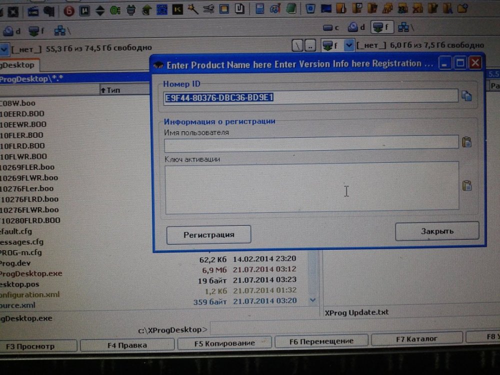

Vitals1981 Опубликовано 7 апреля, 2015 Поделиться Опубликовано 7 апреля, 2015 у меня такая картинка, уж и не знаю что делать Была такая же фигня, надо заново прошить атмегу и обновить Xprog через кнопку Update, а не через hardware info Ссылка на комментарий Поделиться на другие сайты Поделиться
serg2000 Опубликовано 7 апреля, 2015 Поделиться Опубликовано 7 апреля, 2015 обновить Xprog через кнопку Update, а не через hardware info а в чем разница????????????? Ссылка на комментарий Поделиться на другие сайты Поделиться
Vitals1981 Опубликовано 9 апреля, 2015 Поделиться Опубликовано 9 апреля, 2015 Пока не обновил через кнопку Update, номер прогера не отображался и при попытке выбора микры прога требовала регистрации и две нижние авторизации были красными. Таким макаром пробовал несколько раз (каждый раз переписывал атмегу) пока не сделал через Update Ссылка на комментарий Поделиться на другие сайты Поделиться
serg2000 Опубликовано 9 апреля, 2015 Поделиться Опубликовано 9 апреля, 2015 Пока не обновил через кнопку Update, номер прогера не отображался и при попытке выбора микры прога требовала регистрации и две нижние авторизации были красными. Таким макаром пробовал несколько раз (каждый раз переписывал атмегу) пока не сделал через Update Не говорите ерунду, и не совкетуйте ее Ссылка на комментарий Поделиться на другие сайты Поделиться
Vitals1981 Опубликовано 9 апреля, 2015 Поделиться Опубликовано 9 апреля, 2015 Я описал свои действия , которые привели к положительному результату. Если для Вас они похожи на бубен, ну, пусть, так и будет Ссылка на комментарий Поделиться на другие сайты Поделиться
