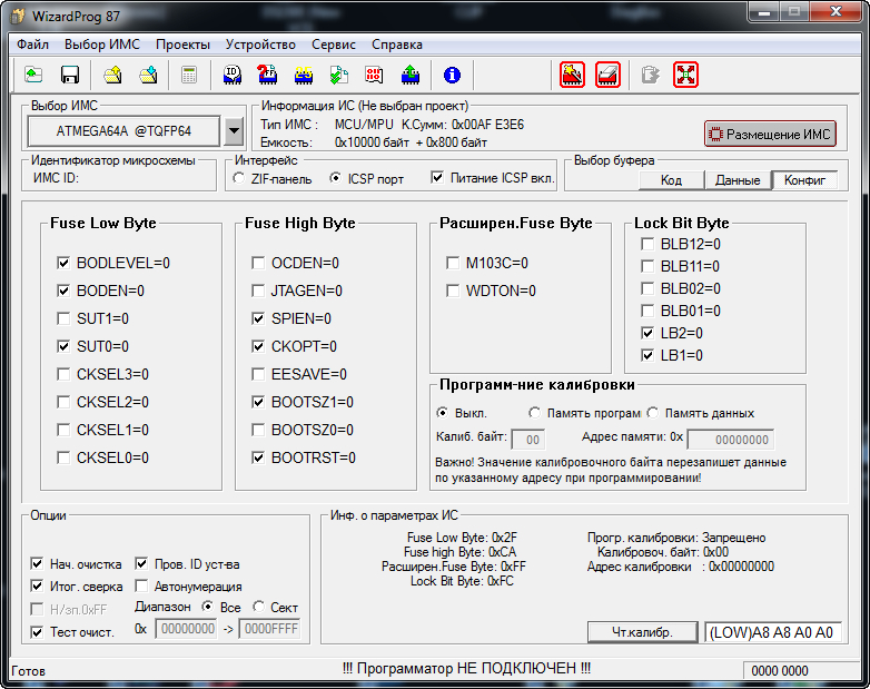

yurik132 Опубликовано 3 июля, 2015 Поделиться Опубликовано 3 июля, 2015 Работы сейчас стало мало, решил и я обновить свое оборудование. Перешивал атмегу с версии 5.0 с помощью TL866 внутрисхемно (ICSP). Прикол был следующий (может кому поможет), стираю проц, открываю флеш и епром, выставляю фузы и лок биты, нажимаю запись (он автоматом стирает проц, записывает флеш, записывает епром, записывает фузы а потом лок биты), запись успешна, отсоединяю проводки, подключаю xprog, запускаю программу, нажимаю кнопку апгрейд, обновляюсь, передергиваю шнур (очень хороший и качественный), смотрю авторизации, а там не авторизаций не серийника, программатор не работает, и так повторяю процедуру 3 раза, резульата ноль. В результате, сразу после четвертой прошивки проца подключаю xprog, запускаю программу, вставляю в панельку 93C46, выбираю её в программе, пытаюсь стереть, просит обновить FW, соглашаюсь, обновление успешно, смотрю серийник и авторизации, все на месте. В результате программатор обновился и работает. Прикольно... Всем СПАСИБО! Xprog у меня работает на COM4 (естевственно по USB), в системе установлен адоб ридер 11.0.2 (по умолчанию) и PDF-XChange Viewer. На всякий случай прикладываю конфигурацию для TL866, может кому сгодиться: Ссылка на комментарий Поделиться на другие сайты Поделиться
