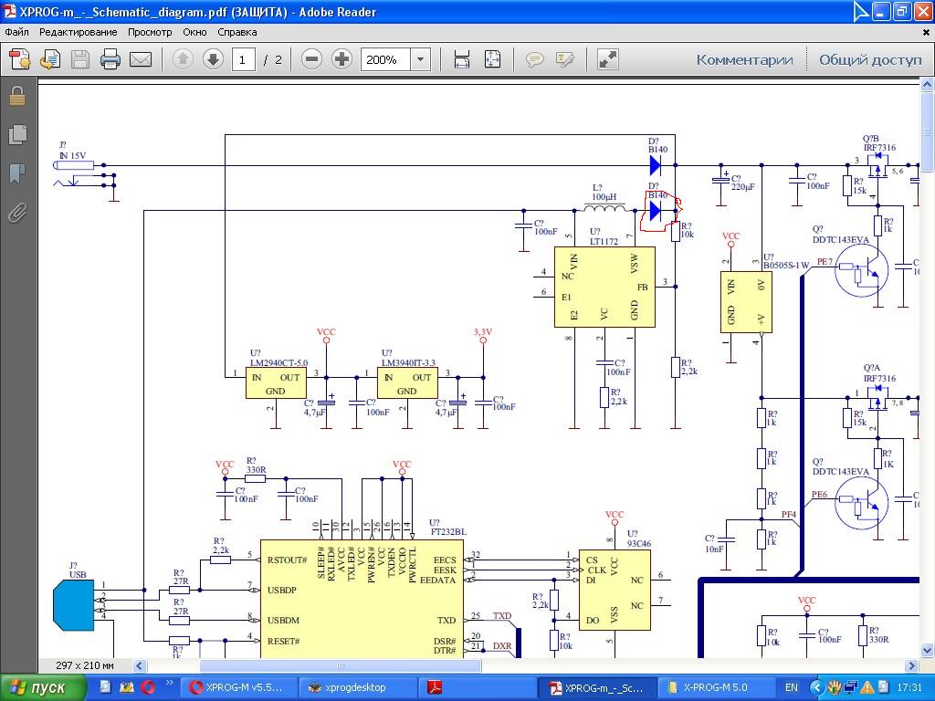

вадимк Опубликовано 30 марта, 2016 Поделиться Опубликовано 30 марта, 2016 В такой конфигурации не будет.Если напряжение питания (внешнего) меньше выходного напряжения преобразователя,то отваливается USB.Он банально не вытягивает весь тот бред сумасшедшего,что навешано на него.Я писал,как решить этот вопрос.~70 мА весь программатор вместе с епромкой... Ссылка на комментарий Поделиться на другие сайты Поделиться
YUKKA Опубликовано 31 марта, 2016 Поделиться Опубликовано 31 марта, 2016 А зачем внешнее питание цеплять если USB достаточно ? У всех работает , а если не пашет от USB , то отсюда и нужно копать , там схема три детали . Ссылка на комментарий Поделиться на другие сайты Поделиться
YUKKA Опубликовано 31 марта, 2016 Поделиться Опубликовано 31 марта, 2016 Вот кусок схемы , там диод красным обведён , его можно отпаять и попробовать чисто от внешнего источника запитать (от10-до18 вольт ), должно работать на епромках стабильно. Если не будет , то смотри что приходит на LM2940 Ссылка на комментарий Поделиться на другие сайты Поделиться
HER13 Опубликовано 31 марта, 2016 Поделиться Опубликовано 31 марта, 2016 возможно просто диод не правильно впаян Ссылка на комментарий Поделиться на другие сайты Поделиться
AlexeiB Опубликовано 31 марта, 2016 Поделиться Опубликовано 31 марта, 2016 В 31.03.2016 в 11:32, YUKKA сказал: Вот кусок схемы , там диод красным обведён , его можно отпаять и попробовать чисто от внешнего источника запитать (от10-до18 вольт ), должно работать на епромках стабильно. Если не будет , то смотри что приходит на LM2940 Ограмаднейшее спасибо ! Ссылка на комментарий Поделиться на другие сайты Поделиться

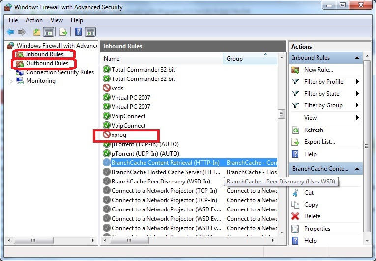

noveli Опубликовано 4 апреля, 2016 Поделиться Опубликовано 4 апреля, 2016 X PROG 5.5.1 апгрейд от Luis Andre Перешил в прошлом году, аппарат работал без всяких косяков но месяца два назад появился глюк, читает, делат верификацию только один раз, при второй попытке загорается зеленый светодиод и программа зависает, дальше приходится отключить прогу с помощю таск менеджера, если отключить нет и заново запустиь с папки Xpog-а рег файл: xpognew.reg работает как раньше, на ура, скорее всего оффициалы какую то херню запустили по инету что мешает нормальной работе прогера, ктонибудь решил данную проблему? Ссылка на комментарий Поделиться на другие сайты Поделиться
germetosichek Опубликовано 4 апреля, 2016 Поделиться Опубликовано 4 апреля, 2016 Точно такая же хрень....раньше вылазила надпись(описывал ее раньше в теме,предупреждение),теперь такая же фигня,при отключеном интернете вроде работае... Ссылка на комментарий Поделиться на другие сайты Поделиться
AndyUA Опубликовано 4 апреля, 2016 Поделиться Опубликовано 4 апреля, 2016 отучайте все левые прoграммы от интернета. На Windows Firewall всё можно красиво запретить и не думать об отключении инета в будущем. Я один раз интернетом КЕСС убил, пришлось проц менять. Ссылка на комментарий Поделиться на другие сайты Поделиться
sas-78 Опубликовано 4 апреля, 2016 Поделиться Опубликовано 4 апреля, 2016 а мог бы и не менять) Ссылка на комментарий Поделиться на другие сайты Поделиться
AndyUA Опубликовано 4 апреля, 2016 Поделиться Опубликовано 4 апреля, 2016 В 04.04.2016 в 14:02, sas-78 сказал: а мог бы и не менять) проц прошивкой уже закрыт был. Перепрошить никак. Ссылка на комментарий Поделиться на другие сайты Поделиться
052 Опубликовано 4 апреля, 2016 Поделиться Опубликовано 4 апреля, 2016 В файле host прописать защиту можно. Ссылка на комментарий Поделиться на другие сайты Поделиться
serg2000 Опубликовано 4 апреля, 2016 Поделиться Опубликовано 4 апреля, 2016 В 04.04.2016 в 14:50, AndyUA сказал: проц прошивкой уже закрыт был. Перепрошить никак. и что это меняет? ну закрыт, и что? пишится он и читается на ура Ссылка на комментарий Поделиться на другие сайты Поделиться
AndyUA Опубликовано 4 апреля, 2016 Поделиться Опубликовано 4 апреля, 2016 да позно уже)) поменял же. Ссылка на комментарий Поделиться на другие сайты Поделиться
YUKKA Опубликовано 6 апреля, 2016 Поделиться Опубликовано 6 апреля, 2016 (изменено) В 04.04.2016 в 15:56, 052 сказал: В файле host прописать защиту можно. Подскажи как что и где надо прописать чтоб запретить х-прогу и всему что с ним связано обращаться к сети , (именно к сетевому порту , в данном случае 7), я уже столько всего понаблокировал , что с трудом кое как на место интернет вернул , а х-прог отказывается нормально работать именно когда сетевое подключение включено , причём независимо включен-ли модем на основном компе или его там вообще нет ., и ещё у нас на всех компах открыт общий доступ к папкам и файлам , может и это влияет . Короче как-то надо сделать чтоб х-прог не видел что в компе есть сетевое подключение. Пока я ничего не смог придумать как это побороть. P.S-винда ХР.SP3 x32 oem. Изменено 6 апреля, 2016 пользователем YUKKA Ссылка на комментарий Поделиться на другие сайты Поделиться
