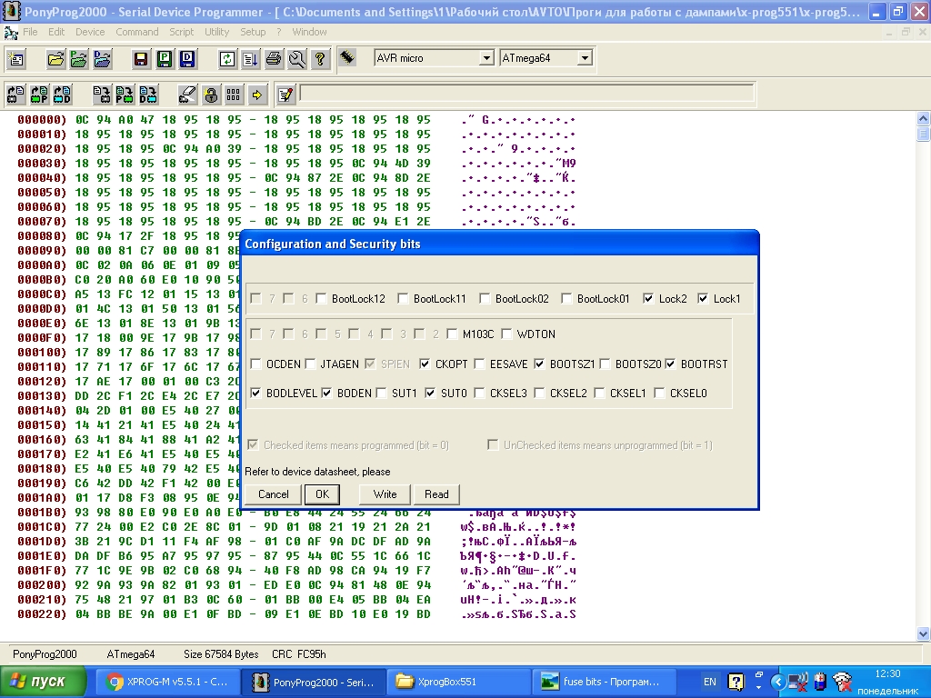

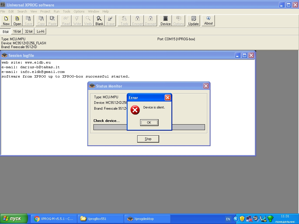

LexaE Опубликовано 6 июня, 2016 Поделиться Опубликовано 6 июня, 2016 Атмегу купил, прошил пони прогом, подключаю к компьютеру ни один диод не горит, но определяется на 15 ком порту как X-Prog, при попытке обновить вылетает надпись device is silent. Может надо зеркально фьюзы проставить или свап сделать, подскажите кто поником прошивал? Ссылка на комментарий Поделиться на другие сайты Поделиться

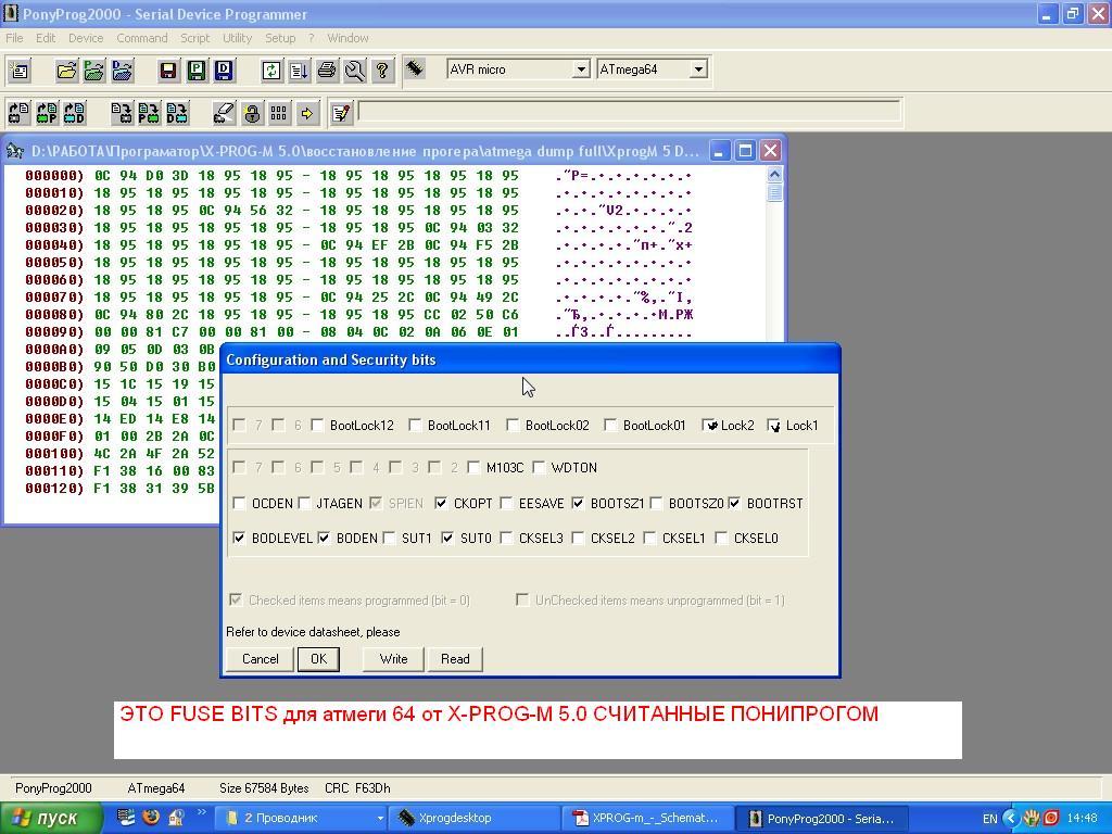

YUKKA Опубликовано 7 июня, 2016 Поделиться Опубликовано 7 июня, 2016 (изменено) Я поником делал , много много раз , вот скрин , дата скрина довольно-таки старая , но тем не менее так именно всё и должно быть как там . Вроде одинаковые с твоим . Может быть последовательность программирования атмеги не соблюдал ? Проверь : 1 читаем фьюзы , нажимаем О.К. , закрываем вкладку . 2 стираем атмегу полностью 3 загружаем дамп хоть сразу весь , хоть по отдельности флэш и еепром 4 пишем ФЛЭШЬ 5 пишем ЕЕПРОМ 6 пишем фьюзы с локбитами одним кликом . всё. Если всё делал именно так и не работает , то значит дело не в прошивке и не в атмеге . P.S. на контрольную сумму не обращай внимание (они на моём скрине и на твоём разные) , так как у меня прошива та была другая вообще , она для 5.0 версии , и на результат это никак не влияет. Изменено 7 июня, 2016 пользователем YUKKA Ссылка на комментарий Поделиться на другие сайты Поделиться
