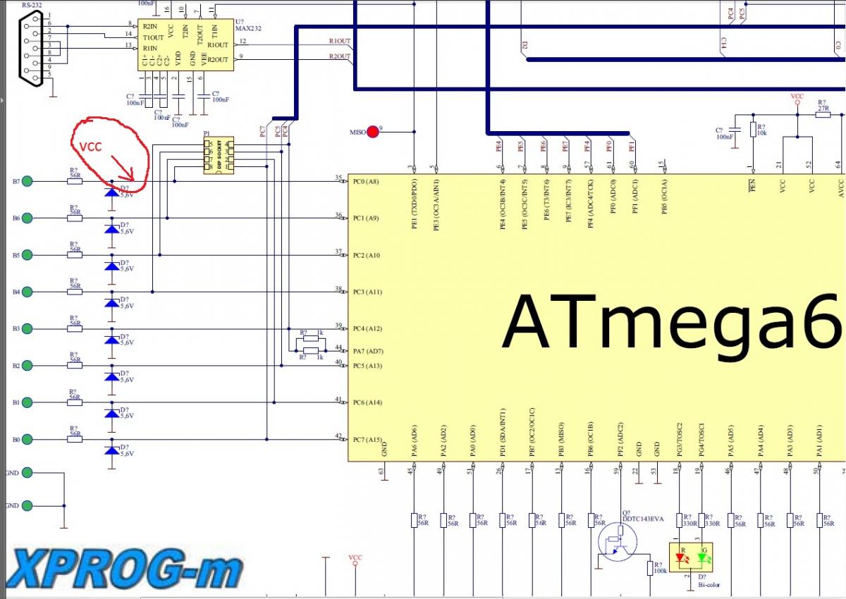

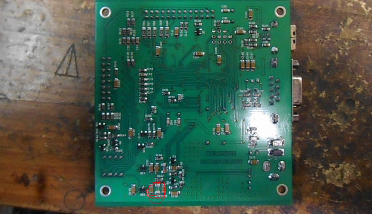

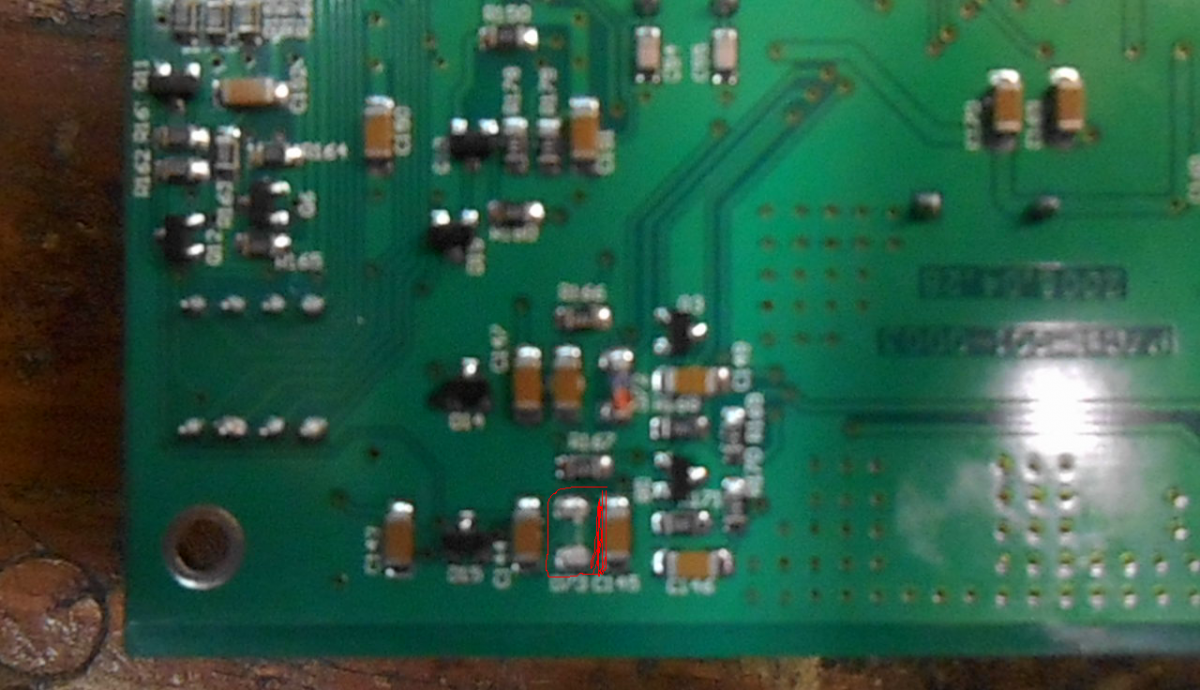

khariton.h Опубликовано 22 ноября, 2016 Поделиться Опубликовано 22 ноября, 2016 Привет всем парни есть фото платы хprog 5 5 5 обратной стороны отпал диод как его запаять. Рядом стоит такой же vlcsnap-2016-11-22-15h48m34s842.pngПривет всем парни есть фото платы хprog 5 5 5 обратной стороны отпал диод как его запаять. Рядом стоит такой же Ссылка на комментарий Поделиться на другие сайты Поделиться
serg2000 Опубликовано 22 ноября, 2016 Поделиться Опубликовано 22 ноября, 2016 точно также ставь (катодом вверх) Ссылка на комментарий Поделиться на другие сайты Поделиться
