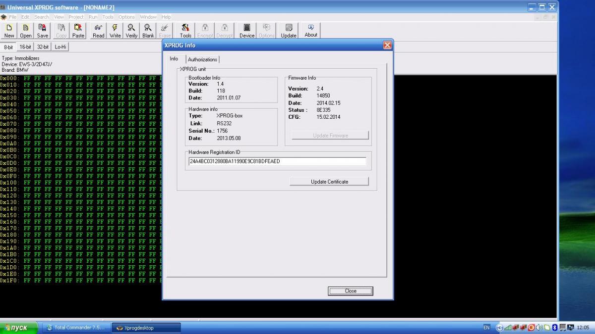

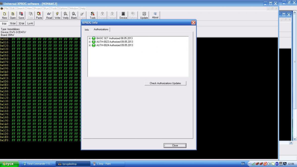

silman Опубликовано 16 декабря, 2017 Поделиться Опубликовано 16 декабря, 2017 Добрый день подскажите пожалуйста где натупил, после обновления на 5.5.1 постоянно получаю device is silent . Гляньте пожалуйста на окно с авторизациями и info, может я где-то натупил Ссылка на комментарий Поделиться на другие сайты Поделиться
@natoliy Опубликовано 16 декабря, 2017 Поделиться Опубликовано 16 декабря, 2017 возьми другой USB шнур или через компорт Ссылка на комментарий Поделиться на другие сайты Поделиться
