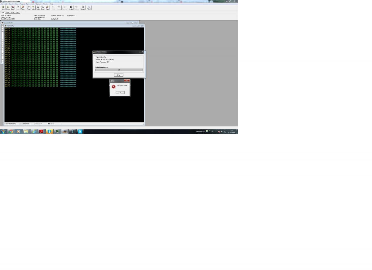

alexs34 Опубликовано 31 октября, 2018 Поделиться Опубликовано 31 октября, 2018 (изменено) Всех приветствую, ребят у меня ситуация в следующем, Была версия 5.45 , обновил до версии 5.51 Лусе Андре, вижу инфу о приборе, авторизации на месте, определяется, а вот при попытке чтения моти HC11E9 выдает такое окно!!!! Что не так? Может было у кого так? Изменено 31 октября, 2018 пользователем alexs34 Ссылка на комментарий Поделиться на другие сайты Поделиться
вадимк Опубликовано 31 октября, 2018 Поделиться Опубликовано 31 октября, 2018 Я вот не помню...номер СОМ нет ограничения ? Ссылка на комментарий Поделиться на другие сайты Поделиться
юрий65 Опубликовано 31 октября, 2018 Поделиться Опубликовано 31 октября, 2018 Так еепром зачитай какой нить. У меня на 14 порте пашет. Ссылка на комментарий Поделиться на другие сайты Поделиться
alexs34 Опубликовано 31 октября, 2018 Поделиться Опубликовано 31 октября, 2018 (изменено) Сейчас побывал фаиршилд 93с56 тоже самое, как бы начинает проверять микросхему и на этом все чтение заканчивается!!! Девайс из силент Изменено 31 октября, 2018 пользователем alexs34 Ссылка на комментарий Поделиться на другие сайты Поделиться
alexs34 Опубликовано 31 октября, 2018 Поделиться Опубликовано 31 октября, 2018 Сейчас побывал фаиршилд 93с56 тоже самое, как бы начинает проверять микросхему и на этом все чтение заканчивается!!! Девайс из силент Сом порты ставил разные, после 20го порта вообще ошибку выдает при нажатие на чтение Ссылка на комментарий Поделиться на другие сайты Поделиться
fakk6 Опубликовано 31 октября, 2018 Поделиться Опубликовано 31 октября, 2018 Походу в процессе обновления что то пошло не так. Ссылка на комментарий Поделиться на другие сайты Поделиться
юрий65 Опубликовано 31 октября, 2018 Поделиться Опубликовано 31 октября, 2018 555 ставь. Ссылка на комментарий Поделиться на другие сайты Поделиться
yalymka Опубликовано 31 октября, 2018 Поделиться Опубликовано 31 октября, 2018 После прошивки перемычку на GND удалили ? Оставленная перемычка после прошивки-обычная причина не работающего xprog . Ссылка на комментарий Поделиться на другие сайты Поделиться
hodotaev89 Опубликовано 31 октября, 2018 Поделиться Опубликовано 31 октября, 2018 юсб провод поменяй Ссылка на комментарий Поделиться на другие сайты Поделиться
