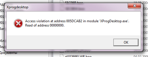

doctor+ Опубликовано 6 января, 2015 Поделиться Опубликовано 6 января, 2015 выставляешь fuse bit, пишешь flash, eeprom и толь после этого выставляешь lock биты. Сделал все так. Но Xprog перестал определяться. Что делаю не так? Программировал с помощью UPA (оригинал). Ссылка на комментарий Поделиться на другие сайты Поделиться

doctor+ Опубликовано 6 января, 2015 Поделиться Опубликовано 6 января, 2015 Капец... Что, никак не оживить? Прочел все страницы в данном разделе, впервые вижу про ногу №7.... Ссылка на комментарий Поделиться на другие сайты Поделиться

doctor+ Опубликовано 6 января, 2015 Поделиться Опубликовано 6 января, 2015 Стирает, пишет, читает все норм UPA в X-Proge. Т.е. связь между программаторами есть. После , при втыкании в порт USB - определяется , но прога сама не видит... Такая вот ошибка при загрузке программы. Ссылка на комментарий Поделиться на другие сайты Поделиться
serg2000 Опубликовано 6 января, 2015 Поделиться Опубликовано 6 января, 2015 Как он её мог спалить ? Лежит у меня 3 латицы , единственное -невозможно считать . Какими действиями он мог её спалить ? Не читаемые латицы в прогере работают нормально , покупал убитые x-prog , но всех проблема с питанием микросхем , как выяснилось . У меня сейчас 4 X-PROGа , но до сих пор ищу решение считать латицу . Почему невозможно считать??? Надо главное знать теорию и проблемм нету. У меня считано 3 варианта БДМ и 2 вариант базы Стирает, пишет, читает все норм UPA в X-Proge. Т.е. связь между программаторами есть. После , при втыкании в порт USB - определяется , но прога сама не видит... Такая вот ошибка при загрузке программы. запустите файл реестра который в папке, а то скоро дым с головы у вас пойдет, ну и естественно адобе ридер 10 Ссылка на комментарий Поделиться на другие сайты Поделиться
