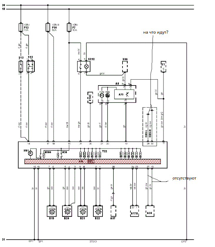

Всем привет! Столкнулся с такой парблемой: горит неисправность АБС, блок на связь не выходит, как будь то не запитан. В моторном ошибка 18057 - нет связи с АБС. Проверил питания на разъеме АБС, все присудствует в соответствии со схемой, отсутствуют провода13,27 идущие на ECM. А 29,30 хотелось бы прозвонить, но не пойму на что они идут. Подозреваю, что именно они передают данные. С такой проблемой столкнулся впервые, по этому прошу Вашей помощи, может кто то уже сталкивался с подобным?
ели взять на примере abs а4,то я вскрывал блок и пропаивал провода,которые отгнили от времени.было тоже-не читался и на связь не выходил.
димон прав, нужно вскрывать модуль (пластмассовую крышку) и паять провода (их будет 2 штуки, самые толстые :rolleyes: )Только процедура не из лёгких, что пайка, что вскрытие. А результат 50на 50. У меня уже валяется два модуля паяных, шину не садят, но и на связь не выходят
