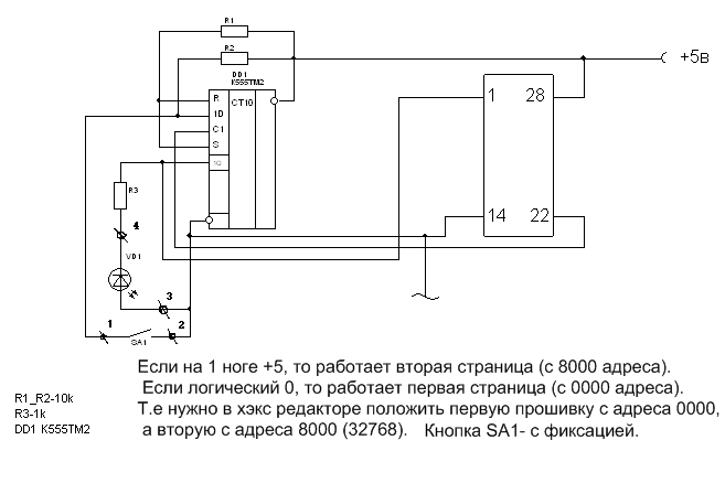

piligrim2110 Опубликовано 6 декабря, 2014 Поделиться Опубликовано 6 декабря, 2014 Может кто знает где купить платы переходник Blue Chip в России? Ссылка на комментарий Поделиться на другие сайты Поделиться
yalymka Опубликовано 6 декабря, 2014 Поделиться Опубликовано 6 декабря, 2014 Это его схема ? Сам я с ним не возился Ссылка на комментарий Поделиться на другие сайты Поделиться
piligrim2110 Опубликовано 6 декабря, 2014 Автор Поделиться Опубликовано 6 декабря, 2014 (изменено) Это его схема ? Сам я с ним не возился это двух режимка, мне нужен переходник под один режим, нужно пару ланосов прошить и что бы блючип остался целый, примерно такая. Изменено 6 декабря, 2014 пользователем piligrim2110 Ссылка на комментарий Поделиться на другие сайты Поделиться
yalymka Опубликовано 6 декабря, 2014 Поделиться Опубликовано 6 декабря, 2014 (изменено) Ну дык припаяй самопальный переходник из кроватки . Изменено 6 декабря, 2014 пользователем yalymka Ссылка на комментарий Поделиться на другие сайты Поделиться
