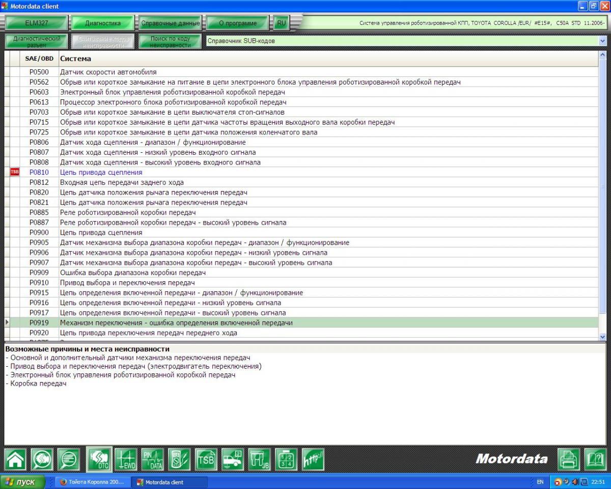

S.R.S Опубликовано 7 декабря, 2014 Поделиться Опубликовано 7 декабря, 2014 здравствуйте, тойота королла 2008г не заводится, не переключаются передачи, горит шестеренка.на панели моргает 1, стартер не крутит, диагностика показала ошибку 0919.стираю ошибку, нажимаю на стоп слышен щелчок под капотом и тут же загорается шестеренка и появляется ошибка 0919.на сканере дата Shift Motor Current в момент нажатия педали тормоза доходит до 40А.я так понимаю виноват блок переключения и выбора передачи?либо механическая неисправность в самой коробки?мои дальнейшие действия первым делом снять датчик выбора передачи, и посмотреть не открутилась ли там пластина& если все нормально снять целиком блок переключения и выбора передачи? сегодня позвонил клиент, и рассказал как было, был удар сзади, после этого машину поставили на ручник, но со скорости не убрали, пока оформляли дтп машина так стояла.решили ехать, все машина не едет.сцепление меняли тысяч 30-40 назад. Ссылка на комментарий Поделиться на другие сайты Поделиться

unik Опубликовано 9 декабря, 2014 Поделиться Опубликовано 9 декабря, 2014 Вы внимательно читали Тех ДОК. Так вот DTC 0919 говорит о не правильном положении датчика. И никогда датчик не покажет положение скоростей. Это на грани фантастики. И не забывайте про инициализацию. И под капотом реле хлопает отключая питание на силовики. Ссылка на комментарий Поделиться на другие сайты Поделиться
S.R.S Опубликовано 9 декабря, 2014 Автор Поделиться Опубликовано 9 декабря, 2014 (изменено) почему не покажет? это же датчик включения скоростей. как блок управления коробкой определяет какая включена скорость? по этим двум датчикам.эта ошибка появляется если1 ток электромотора превышает 32А. 2 Если привод переключается с маленькой скоростью и 3 требуемое и фактическое положнние отличаются на 0.3 мм. снял блок переключения скоростей, сломался 12 зуб, осколок попал под шестерню электромотора и он заклинил.убрал осколок, поставил все метки, собрал, поставил на место на панели загорелась нейтраль. привода ставили двигаться, но сейчас не включается задний ход.хотя сектор где сломан, зуб привод проходит без проблем.появляется ошибка по заднему ходу.просто хотел собрать машину пока в таком положеннии со сломаном зубом, чтоб можно было выгонять на улицу .пока идет запчасть, а то на улице холодно работать...может надо просто сделать инициализацию коробки?да еще начинает моргать нейтраль на щитке. Изменено 9 декабря, 2014 пользователем S.R.S Ссылка на комментарий Поделиться на другие сайты Поделиться

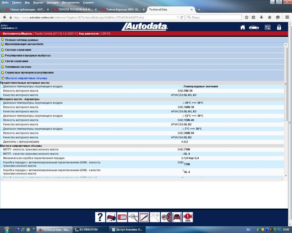

Lina_Varfolomeeva Опубликовано 31 марта, 2015 Поделиться Опубликовано 31 марта, 2015 вот это масло НС-синтетическое моторное масло Molygen New Generation 5W-30 может подойти для тойота королла версо г в дв 1800 1zz Написано дл я азиатского рынка???????????? Ссылка на комментарий Поделиться на другие сайты Поделиться
petrovich_j Опубликовано 31 марта, 2015 Поделиться Опубликовано 31 марта, 2015 если для мотора- то да Ссылка на комментарий Поделиться на другие сайты Поделиться
