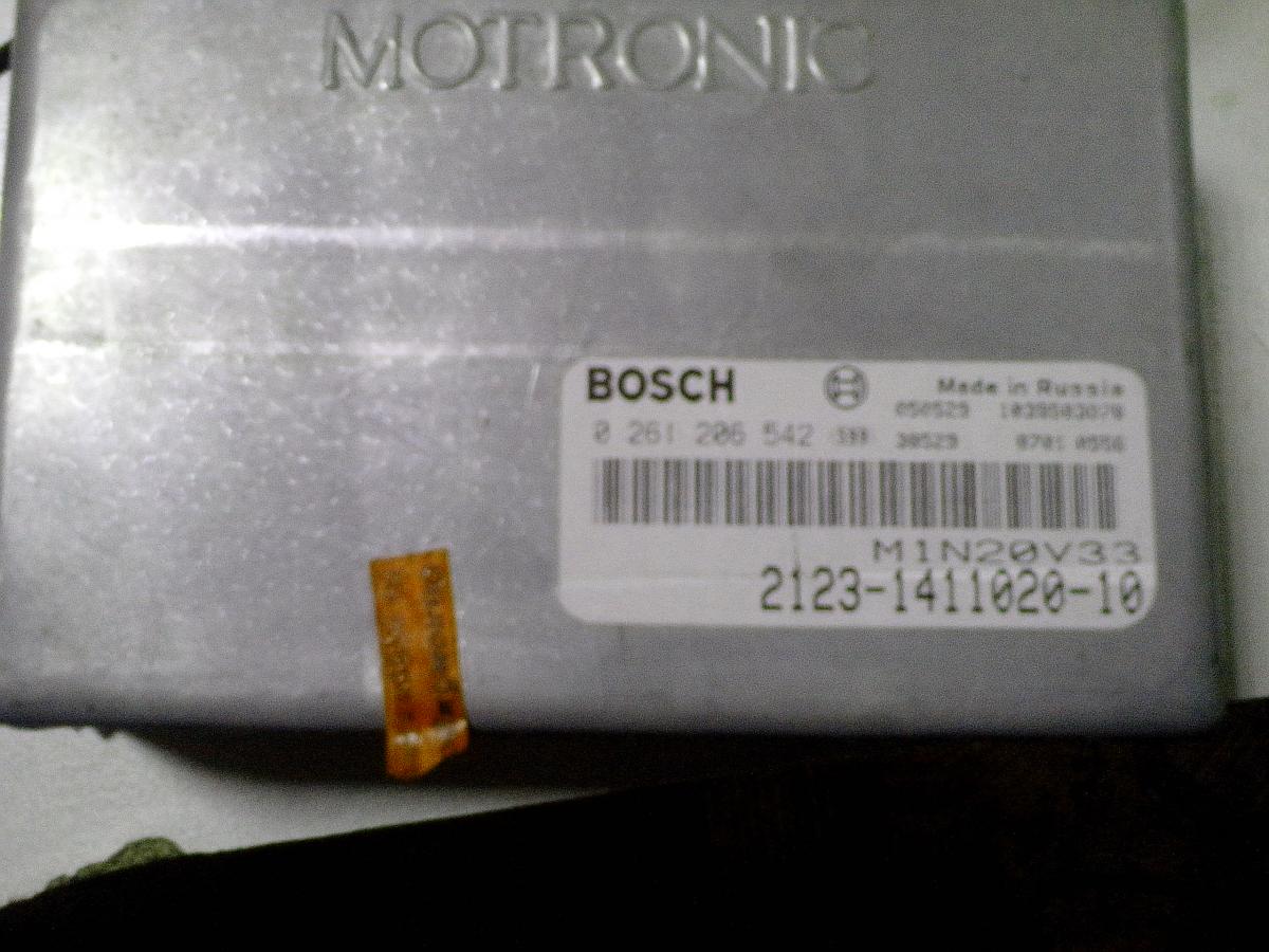

grmisha Опубликовано 8 декабря, 2014 Поделиться Опубликовано 8 декабря, 2014 Здравствуйте. Есть такая проблема.Приехала Нива, вернее притащили.Не заводится после проверки оказалось накрылись мозги Bosch MP 7.0 2123-1411020-10 M7N20V33 Клиент купил новые но они оказались Bosch M1.5.4 2123-1411020-10 M1N20V33. После установки их на место машина заводится и через пару тройку секунд глохнет.Подскажите в каком направлении рыть. Ссылка на комментарий Поделиться на другие сайты Поделиться

dodj123 Опубликовано 8 декабря, 2014 Поделиться Опубликовано 8 декабря, 2014 Bosch M1.5.4 2123-1411020-10 M1N20V33 Первый раз такое слышу Ссылка на комментарий Поделиться на другие сайты Поделиться
LogoVaz Опубликовано 8 декабря, 2014 Поделиться Опубликовано 8 декабря, 2014 Да епт! ято до м154 и мп7.0 пропустил! У них проводка разная! Ищите мп7.0 или перекроссируйте проводку как уже написали))) Ссылка на комментарий Поделиться на другие сайты Поделиться

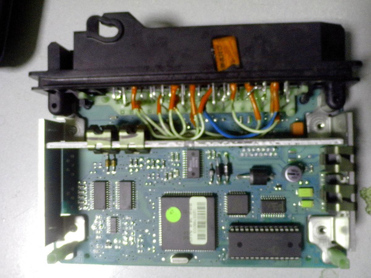

grmisha Опубликовано 8 декабря, 2014 Автор Поделиться Опубликовано 8 декабря, 2014 (изменено) Блок вот такой а это внутри Изменено 8 декабря, 2014 пользователем grmisha Ссылка на комментарий Поделиться на другие сайты Поделиться
yurgen Опубликовано 8 декабря, 2014 Поделиться Опубликовано 8 декабря, 2014 да нужно делать перекроссировку, я обычно делал внутри контроллера. Ссылка на комментарий Поделиться на другие сайты Поделиться
dak.dima Опубликовано 8 декабря, 2014 Поделиться Опубликовано 8 декабря, 2014 Да потом ещё и иммо отключить.как проводку переделаете.на чиптюнере точка ру Ссылка на комментарий Поделиться на другие сайты Поделиться
dodj123 Опубликовано 8 декабря, 2014 Поделиться Опубликовано 8 декабря, 2014 Если смотреть по второму фото уже скомутировали.вопрос-что за прошивка залита,там 27-я впаяна,чем его тюнили.А сериек я не встречал на 1.5.4 под шниву Ссылка на комментарий Поделиться на другие сайты Поделиться
