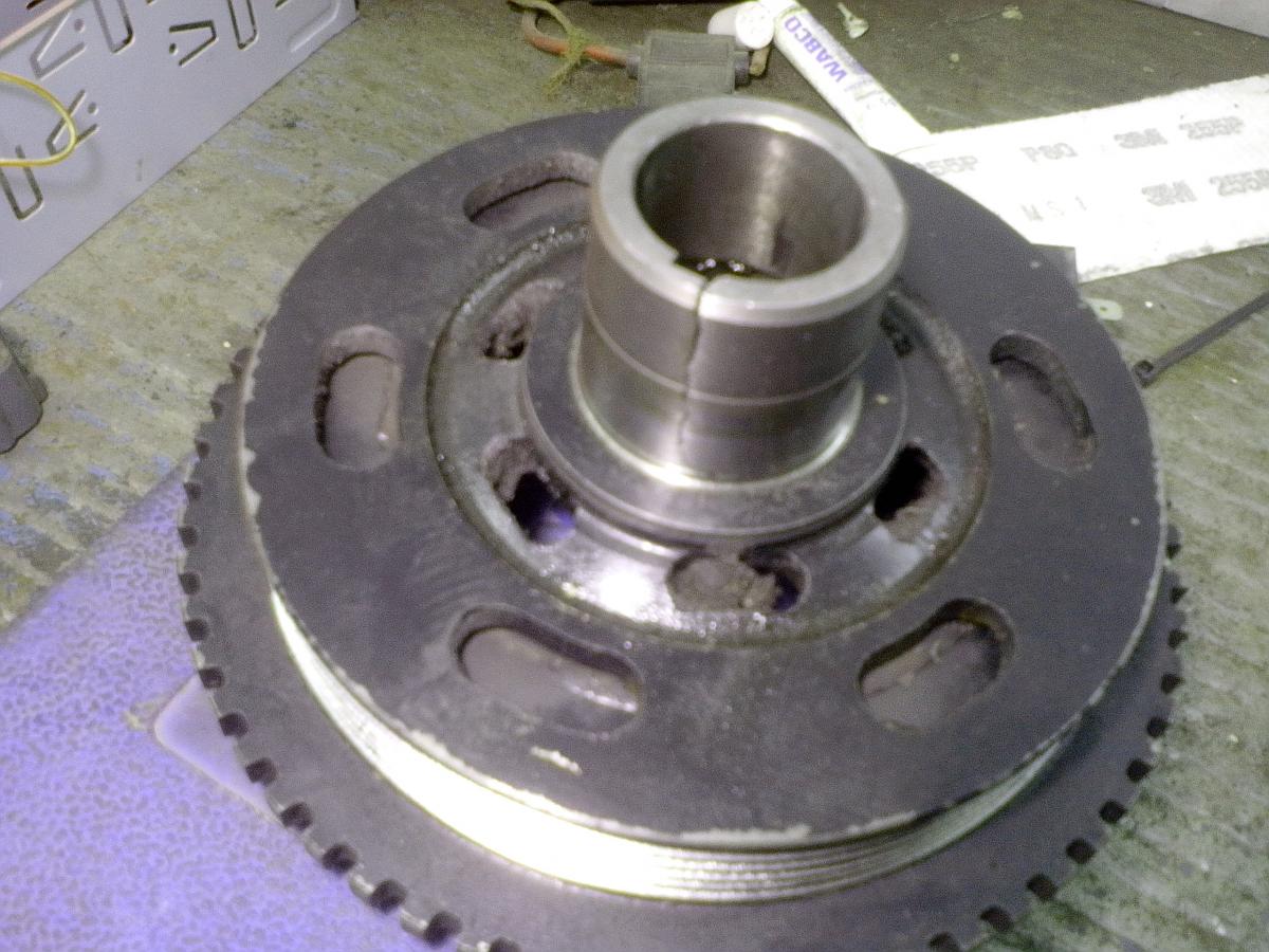

grmisha Опубликовано 10 декабря, 2014 Автор Поделиться Опубликовано 10 декабря, 2014 Всё проблема решена оказалось лопнул шкив привода Хорошо подсказал человек у которого была примерно такая же проблема. Так как снаружи ни чего не видно пока не открутишь шкив. Ссылка на комментарий Поделиться на другие сайты Поделиться
Ларёк Опубликовано 10 декабря, 2014 Поделиться Опубликовано 10 декабря, 2014 Получается, родной ЭБУ зря забраковали??? Ссылка на комментарий Поделиться на другие сайты Поделиться
grmisha Опубликовано 10 декабря, 2014 Автор Поделиться Опубликовано 10 декабря, 2014 Нет в родном ЭБУ сгорела микросхема. Нет а родном ЭБУ сгорела микросхема. Замыкание проводки ИММО. Ссылка на комментарий Поделиться на другие сайты Поделиться

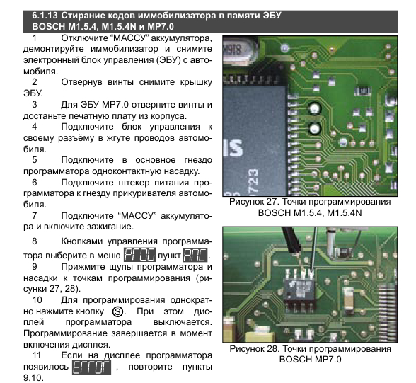

2504Aleksandr Опубликовано 28 октября, 2015 Поделиться Опубликовано 28 октября, 2015 нива шеви 2003г обучал новый чип на последнем этапе после одиночного писка не уложился по времени. после этого иммо перестал опазновать обучающий ключ. при включении зажигания индикатор начинает мигать и пищит 3 раза.раньше я им заводил нормально. с рабочего ключа заводится нормально.подскажите дельным советом что можно сделать чтоб вернуть обучающий ключ к жизни. пожалуйста Ссылка на комментарий Поделиться на другие сайты Поделиться
GARIK48 Опубликовано 28 октября, 2015 Поделиться Опубликовано 28 октября, 2015 Один из вариантов Ссылка на комментарий Поделиться на другие сайты Поделиться
2504Aleksandr Опубликовано 28 октября, 2015 Поделиться Опубликовано 28 октября, 2015 Один из вариантов благодарю за отзыв хотя найти у нас программатор будет проблематично. а других вариантов нет ведь с рабочего ключа заводится и работает нормально просто хотелось бы иметь еще один обученный ключ Ссылка на комментарий Поделиться на другие сайты Поделиться
aallxx32 Опубликовано 30 октября, 2015 Поделиться Опубликовано 30 октября, 2015 Да и проводку кроссировать придется. Ссылка на комментарий Поделиться на другие сайты Поделиться
