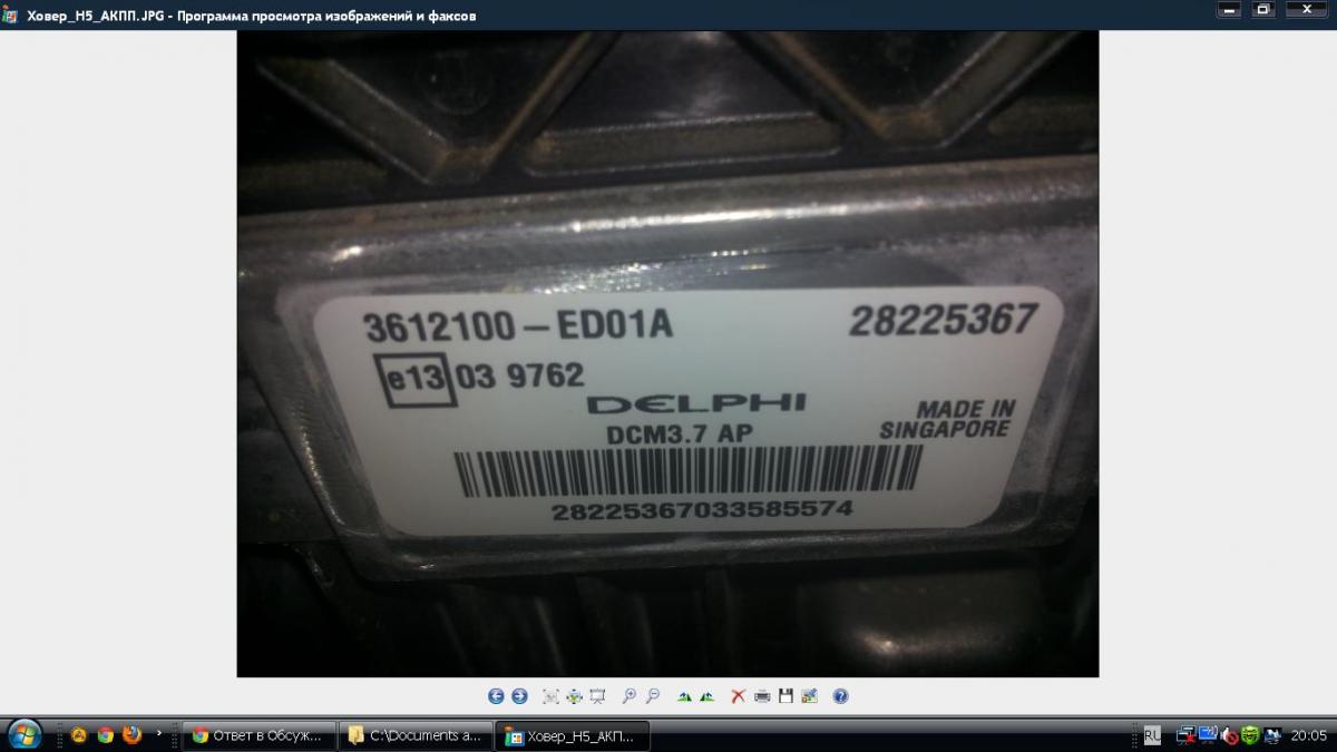

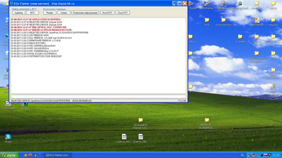

albert73 Опубликовано 2 августа, 2015 Поделиться Опубликовано 2 августа, 2015 Ребята, кто-нибудь считывал с Ховер Н5 2.0л. DCM3.7 АКПП прошивку с идентами UQA09B01 ??? Если есть, поделитесь пожалуйста стоком. Вот фото блока(прикрепил) Скрин с ECUFlasher. Считанная прошивка. Хотелось бы сравнить.....есть проблемы в авто, хотелось бы.... или исключить ЭБУ из "уравнения неисправности" , или "грешить" на его прошивку. Спасибо сток_Ховер Н5_АКПП.rar Ссылка на комментарий Поделиться на другие сайты Поделиться
