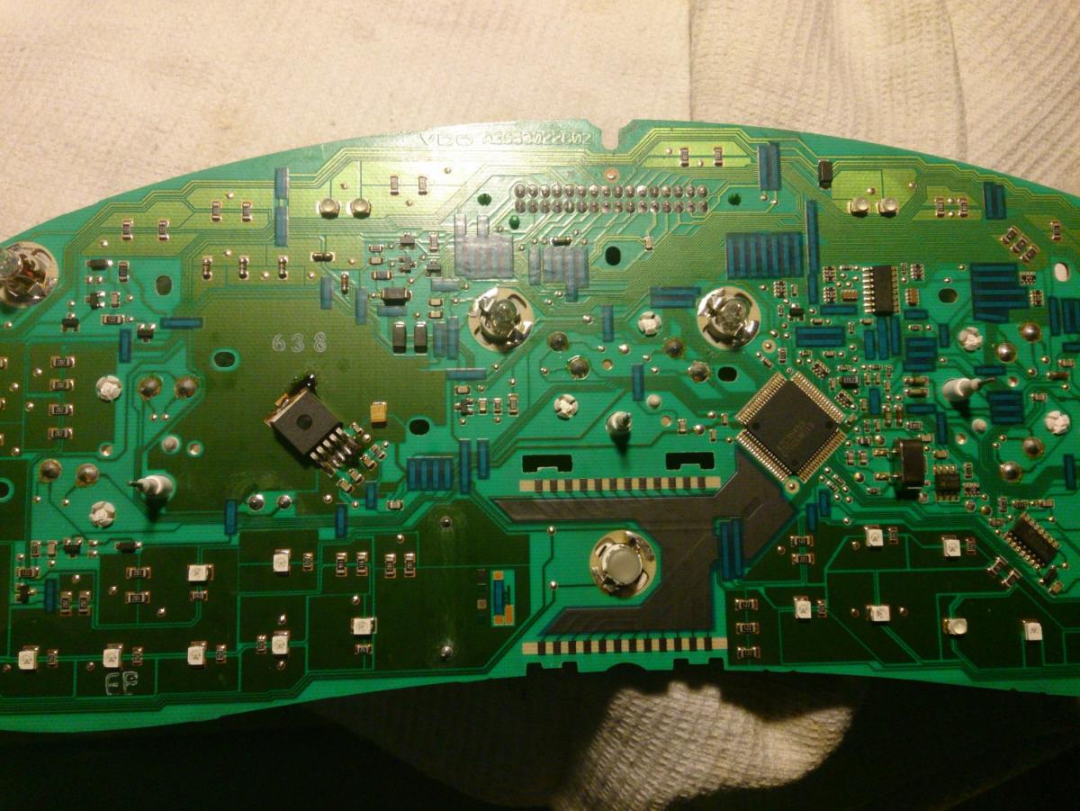

evgegor Опубликовано 11 декабря, 2014 Поделиться Опубликовано 11 декабря, 2014 Доброго всем вечера. Обратилась девочка на 2112 с новой панелью, с жалобой, что не работает панель приборов и машина не правильно работает.... При осмотре...Авто троит, неисправна одна из катушек, заменил, ошибки потер, работает ровно без замечаний, по сканеру красота... с панелью - не работают стрелочные указатели, тест не проходит, нет индикации пробега, стрелка тахометра висит чуть выше 1000.... Питание на 21,22 и масса на 20 в норме, проверено лампочкой... в скрыл панель, видны следы замены ключа.... на столе панель также не работает.... Вроде на замену и нет проблем... но... девочка сказал, что панели уже менялись два раза, и после установки проезжало незначительное расстояние и все гасло... Вот вопрос, что за ключ меняли на приборке? возможно выйду на то, что коротит.... может кто сталкивался, что может так выбивать панели и возможно ли починить эту? Ссылка на комментарий Поделиться на другие сайты Поделиться
kve111 Опубликовано 11 декабря, 2014 Поделиться Опубликовано 11 декабря, 2014 Добрый час. Помоему он выдаёт 5В. Выложи с него надпись сюда, давно делал, поищу. Ссылка на комментарий Поделиться на другие сайты Поделиться
anisimov83 Опубликовано 11 декабря, 2014 Поделиться Опубликовано 11 декабря, 2014 Стабилизатор это 5v 90% ,раз разные доски мрут.по питанию копать надо мож перезаряд или масса где Ссылка на комментарий Поделиться на другие сайты Поделиться

shadows Опубликовано 11 декабря, 2014 Поделиться Опубликовано 11 декабря, 2014 Тут стабилизатор управляемый стоит,питание по команде включает.Маркировку в студию! Ссылка на комментарий Поделиться на другие сайты Поделиться
Kuzovkin79 Опубликовано 12 декабря, 2014 Поделиться Опубликовано 12 декабря, 2014 (изменено) TLE4275G 318404_DS.pdf Изменено 12 декабря, 2014 пользователем Kuzovkin79 Ссылка на комментарий Поделиться на другие сайты Поделиться
evgegor Опубликовано 12 декабря, 2014 Автор Поделиться Опубликовано 12 декабря, 2014 (изменено) да, он... на второй и пятой по пять... на четвертой 1.9В... тут не знаю что должно быть, но думаю, что причина не в нем... сегодня в продаже не нашел, завтра куплю поменяю кренку, но думаю не поможет... У кого еще какие варианты? Изменено 12 декабря, 2014 пользователем evgegor Ссылка на комментарий Поделиться на другие сайты Поделиться
Фарид Опубликовано 12 декабря, 2014 Поделиться Опубликовано 12 декабря, 2014 Задача этого стабилизатора получить из 12в.- 5в. У тебя на 5-й ноге и есть 5 вольт. Какой смысл менять стабилизатор? Ссылка на комментарий Поделиться на другие сайты Поделиться
TARGET Опубликовано 12 декабря, 2014 Поделиться Опубликовано 12 декабря, 2014 .. У кого еще какие варианты? Подать 5Vна пятую ногу, померить скока хавает... Ссылка на комментарий Поделиться на другие сайты Поделиться
evgegor Опубликовано 12 декабря, 2014 Автор Поделиться Опубликовано 12 декабря, 2014 (изменено) Хавает панель 0,11А, на кварце автоскопом глянул на одной ноге 2.3 на другой 2,7В. Идентифицировать проц не смог. При подачи питания на панель цифры чуть чуть проявляются и гаснут... Дальше знаний радиоэлектроники не хватает Изменено 12 декабря, 2014 пользователем evgegor Ссылка на комментарий Поделиться на другие сайты Поделиться
AndreyMax Опубликовано 13 декабря, 2014 Поделиться Опубликовано 13 декабря, 2014 если питание 5 в есть на проце , ресет проца при включении питания работает то скорее всего дело в самом проце Ссылка на комментарий Поделиться на другие сайты Поделиться
evgegor Опубликовано 13 декабря, 2014 Автор Поделиться Опубликовано 13 декабря, 2014 Что это хоть за проц? хоть даташит посмотрю его Ссылка на комментарий Поделиться на другие сайты Поделиться
AndreyMax Опубликовано 13 декабря, 2014 Поделиться Опубликовано 13 декабря, 2014 проц NEC - на нем же есть надпись Ссылка на комментарий Поделиться на другие сайты Поделиться
