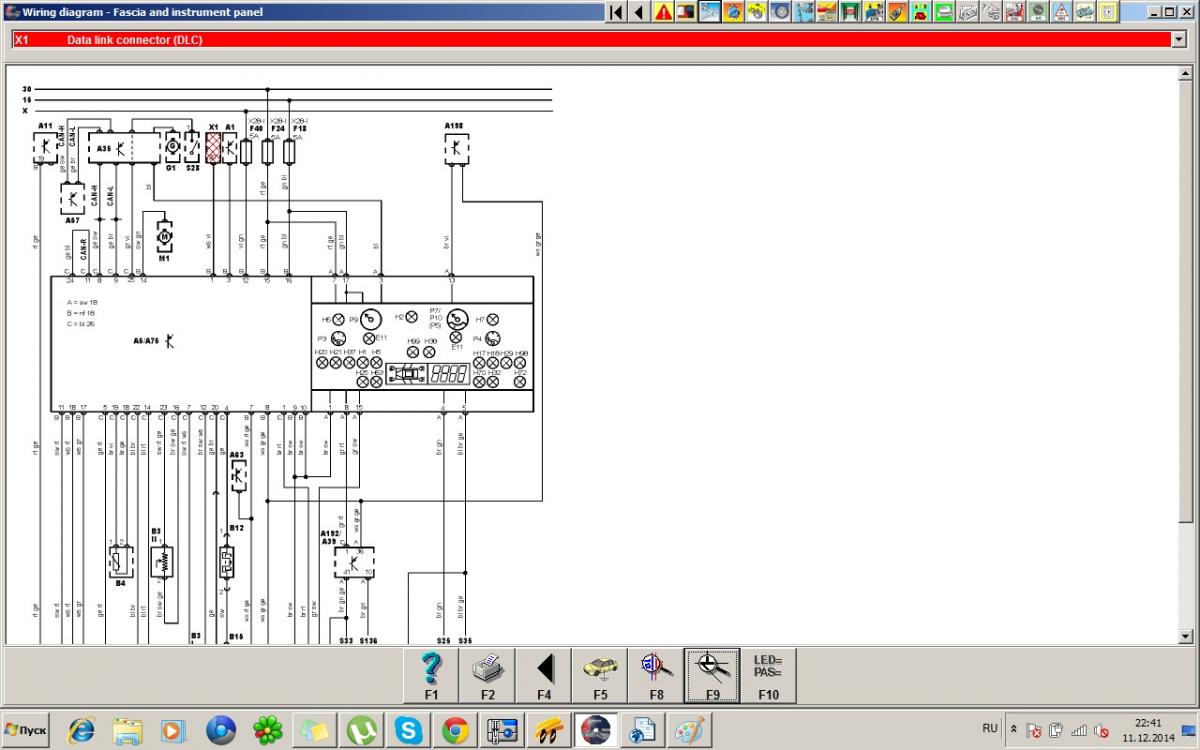

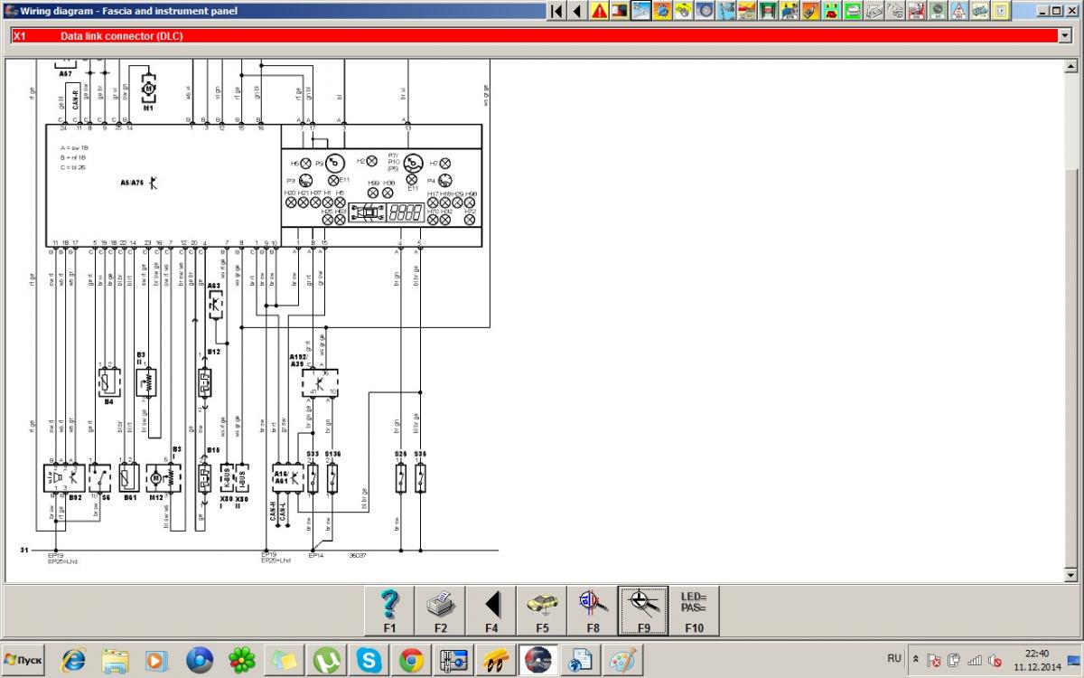

Dimasony Опубликовано 11 декабря, 2014 Автор Поделиться Опубликовано 11 декабря, 2014 Нашел схему подключения приборки. Но кое что недопонимаю. С питанием я разберусь а вот на контакт B7 как понимаю идет провод от EWS, B1 идет на 20 пин разъема диагностики, но так как у меня будет стоять обд2 буду кидать его на 8 ногу обд2. При таком подключении будет выходить EWS на диагностику? Я все усмотрел? Ссылка на комментарий Поделиться на другие сайты Поделиться
dimon9555 Опубликовано 11 декабря, 2014 Поделиться Опубликовано 11 декабря, 2014 Но проблема заключается в том что immo не работает бес приборки. Без приборки всего лишь не диагностируется,но работать то работает!!!!!! Поэтому ищю вариант просто убить его. Надо было двигло попроще выбирать,например от жигулей )))) Ссылка на комментарий Поделиться на другие сайты Поделиться
