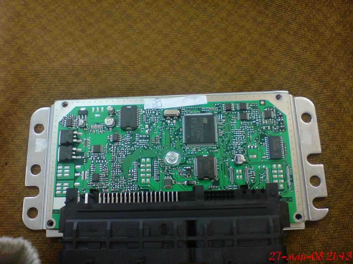

Проблема с самым простым Я7.2 + ...ПО I203EM36 .. На прошивку с ходу не пошел ...Только в бсл с разворотом резюка ..
Считал ПО считал Епром .. ПО прокрутил в СТР заливаю ..возвращаю все на место и ....... даже на связь по диагнозе не але !!..рисует общее отклонение ...Тут же заливаю считанное ПО ...все ОК ... Кто встречался ??? В чем траблы ???????

пробовал и Лодырем ОФФ, Лодырь КАЗ , ОпенБокс ...ну есть еще мотор мастер и чиплодырь ...но не стал париться ..
...сток не пробовал ...лоханулся .. может траблы в епроме ?????????
...и еще момент ...после возврата слитой прошивки авто второй раз не заводится ... Пока эбу не передернешь имошник не дает ...хотя епром залит считанный ..

Запишите в блок прошивку от Января-7.2+ с помощью модуля BSL ST10F27x (с замыканием 104-й ноги процессора на землю через резистор).
Резюк с 105 ноги убрать , а дальше можно записывать прошивку уже модулем Я7.2+/ M73 .
Или почитай внимательно здесь http://www.chiptuner...tent/m73_mode2/
Когда-то в 2008г я нарвался на такие блоки в Тальяти . Считал прошивку и оправил Almi .
На шильдике было i203EL36 а внутри i203EM36 .

Благодарю , все именно так и получилось !!!!!!!!! Спасибо большое !!...чет блуднул в трех соснах )))
