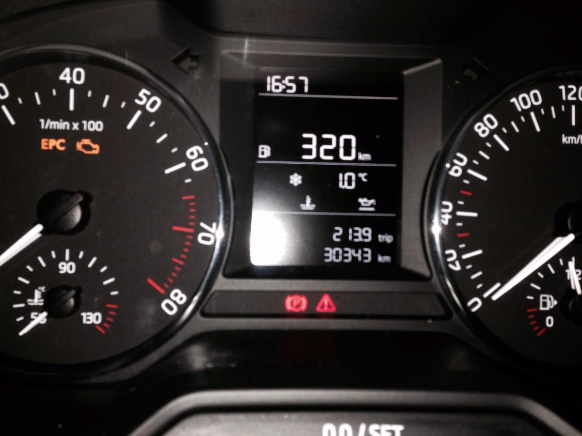

sizov777 Опубликовано 13 декабря, 2014 Поделиться Опубликовано 13 декабря, 2014 надо 17123 км SKODA OCTAVIA 2013 95128 30343km.bin Ссылка на комментарий Поделиться на другие сайты Поделиться

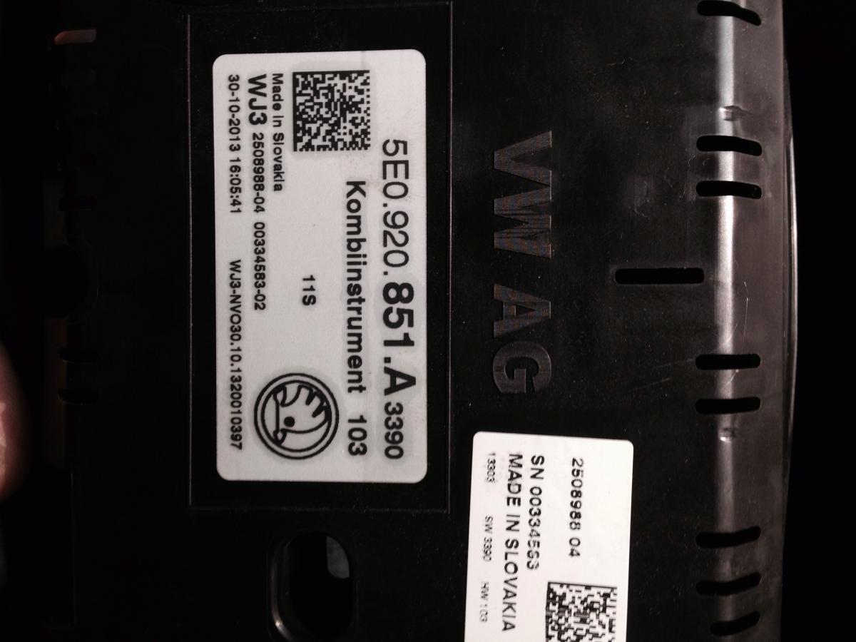

sizov777 Опубликовано 13 декабря, 2014 Автор Поделиться Опубликовано 13 декабря, 2014 (изменено) Панель Изменено 13 декабря, 2014 пользователем sizov777 Ссылка на комментарий Поделиться на другие сайты Поделиться

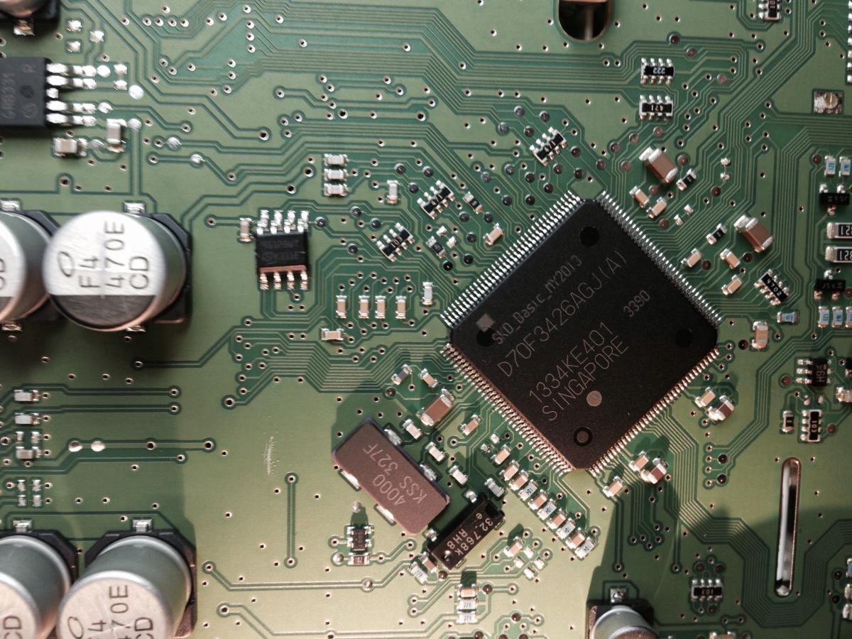

gold Опубликовано 13 декабря, 2014 Поделиться Опубликовано 13 декабря, 2014 С обратной стороны около дисплея должна быть 24с64. Ссылка на комментарий Поделиться на другие сайты Поделиться

AVSERVIS Опубликовано 13 декабря, 2014 Поделиться Опубликовано 13 декабря, 2014 по всей видимости это jonson controls,которая пока ничем не делается а тем более по дампу.когда в 2011 году появились фабии с щитками этого производителя,тогда они тоже многих ввели в ступор пока не появились кабельные решения.так что расслабьтесь и не пытайтесь лезть в свежие ваги "руками" Ссылка на комментарий Поделиться на другие сайты Поделиться

AVSERVIS Опубликовано 7 марта, 2016 Поделиться Опубликовано 7 марта, 2016 Скорей всего нет.Но один из коллег заявил что типа разобрались как по дампу их делать но я в это слабо верю потому как предыдущая генерация на 95320 руками не поддалась. http://car-immo.com/showthread.php/2297-Octavia-A7-Renesas Ссылка на комментарий Поделиться на другие сайты Поделиться
megovolt Опубликовано 7 марта, 2016 Поделиться Опубликовано 7 марта, 2016 13 год попадалась абритусы покурили в сторонке только панель сбили часы температуру и т.д через сервис мод. так что боюсь не кто их не делает пока. и пробег походу не в епром а неке. и скорее всего он закрыт по этому надо ждать дырочного решения когда кто то ломанёт) с поддержки абритус сказали что не скоро появится она... Ссылка на комментарий Поделиться на другие сайты Поделиться
