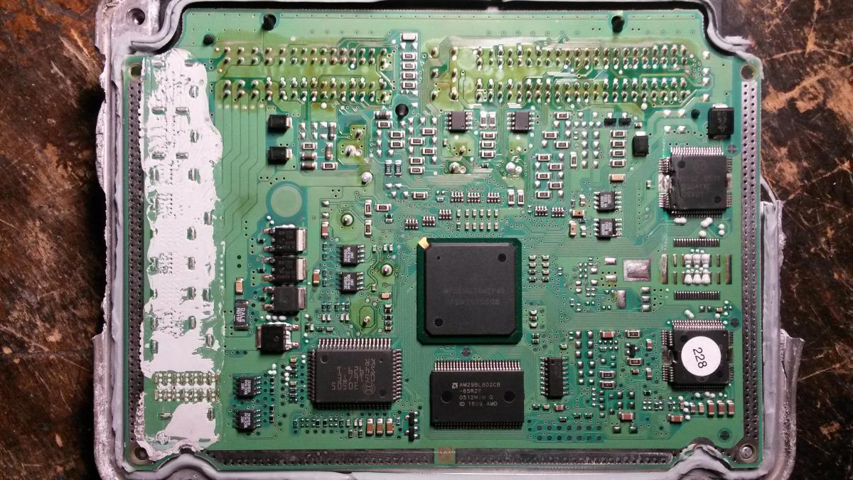

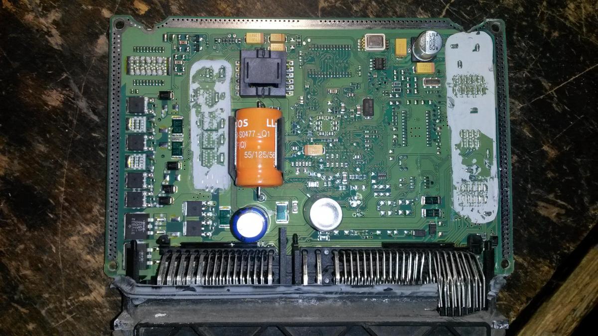

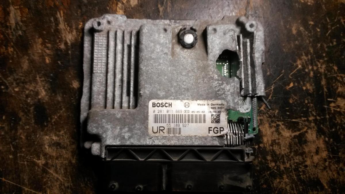

iss11 Опубликовано 15 декабря, 2014 Поделиться Опубликовано 15 декабря, 2014 здравствуйте astra h 2007 1.9dizel удар спереди сломался компьютер.вопрос такой нашли такой же компьютер совпадает номер,если переставить из разбитого компьютера st95160 и am29bl802cb машина запустится или менять комплект, какой роль играть MPC555 Ссылка на комментарий Поделиться на другие сайты Поделиться
vitkos Опубликовано 15 декабря, 2014 Поделиться Опубликовано 15 декабря, 2014 Пробуй сначала через BDM вычитать фулл. Ссылка на комментарий Поделиться на другие сайты Поделиться
jenek48 Опубликовано 15 декабря, 2014 Поделиться Опубликовано 15 декабря, 2014 здравствуйте astra h 2007 1.9dizel удар спереди сломался компьютер.вопрос такой нашли такой же компьютер совпадает номер,если переставить из разбитого компьютера st95160 и am29bl802cb машина запустится или менять комплект, какой роль играть MPC555 MPC555- это операционник , не трогай его Ссылка на комментарий Поделиться на другие сайты Поделиться
