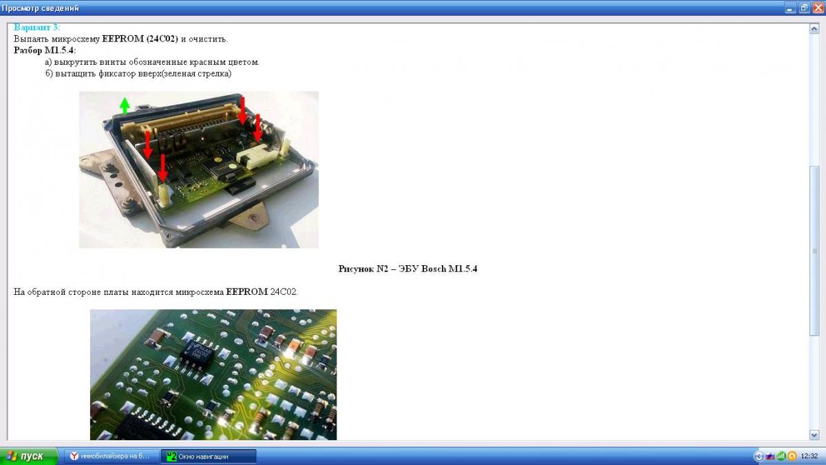

2114 Опубликовано 18 декабря, 2014 Автор Поделиться Опубликовано 18 декабря, 2014 Вот что написано на Чип Тюнере:Если это Bosch M1.5.4, необходимо его вскрыть и установить на место штатного специально подготовленный чип с программой очистки EEPROM ЭБУ и включить на несколько секунд зажигание. После установки на место микросхемы с программой двигатель заведется, если, конечно, дело было именно в этом. Если же В Вашем блоке ПЗУ запаяна, выходов два - либо выпаивать и устанавливать панельку (что неплохо, пригодится впоследствии для Чип - Тюнинга), либо воспользоваться программой COMBISET от US, имеющей функцию очистки ЕЕPROM по последовательному каналу, без перепайки микросхем. Имейте ввиду, что в этом случае необходимо обеспечить адаптеру и ЭБУ надежную общую землю. Для того что бы пользоваться этой платной программой вовсе нет необходимости в ее приобретении - функция очистки EEPROM полноценно работает и в демо-версии. В 2006 г. на автомобилях ВАЗ появились специальные заглушки на разъем АПС (см. фото), для восстановления связи между между ЭБУ и диагностической колодкой. Ссылка на комментарий Поделиться на другие сайты Поделиться

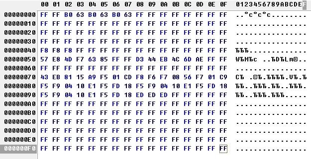

Necrog Опубликовано 28 февраля, 2017 Поделиться Опубликовано 28 февраля, 2017 Друзья, если я правильно понял, то информация о кодировке ключа хранится в начале прошивки eeprom.Если кто-то владеет такими знаниями поделитесь пожалуйста с какого по какой адрес вставлять FF. Фото дампа прошивки приложил... Ссылка на комментарий Поделиться на другие сайты Поделиться
alexnb5 Опубликовано 28 февраля, 2017 Поделиться Опубликовано 28 февраля, 2017 Я не парюсь затераю все FFFF (Делаю её новой, чистой как угодно назови , можешь EEPROM от нового блока запрограммировать) все равно будет работать. если не накосячишь. Ссылка на комментарий Поделиться на другие сайты Поделиться
Necrog Опубликовано 28 февраля, 2017 Поделиться Опубликовано 28 февраля, 2017 Я не парюсь затераю все FFFF (Делаю её новой, чистой как угодно назови , можешь EEPROM от нового блока запрограммировать) все равно будет работать. если не накосячишь. Вообще все, все строки на FF? Ссылка на комментарий Поделиться на другие сайты Поделиться
alexnb5 Опубликовано 28 февраля, 2017 Поделиться Опубликовано 28 февраля, 2017 На бош 797 такое не прокатит, а на 154 и 7.0 весь дамп FFFF записывай. если боишься найди не обученный еепром от своего эбу и залей его, так более правильно считается. Только в формате с которым работает твой программатор работает, это как правило в .BIN Ссылка на комментарий Поделиться на другие сайты Поделиться
Necrog Опубликовано 28 февраля, 2017 Поделиться Опубликовано 28 февраля, 2017 весь дамп FFFF записывай Собственно! это все - что и требовалось! Значит я правильно разобрался! Со всем дальнейшим проблем нет - руки у меня прямые. Не обученный искал сразу, прежде чем ковырять старую прошивку. У меня вообще привычка сначала читать, а потом задавать вопросы в 99% случаев ничего спрашивать и не приходится! Но бывает, как в данном случае, что на какую-либо важную мелочь прямого ответа нет! Господа профессионалы часто забывают, что то на чем они собаку съели - для новичков может быть сложным именно в важных мелочах! От всей души благодарю! 1 1 Ссылка на комментарий Поделиться на другие сайты Поделиться
