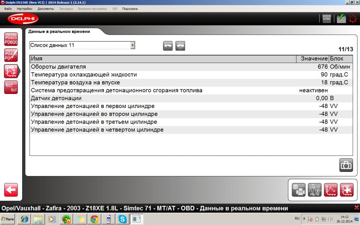

UNick Опубликовано 23 декабря, 2014 Поделиться Опубликовано 23 декабря, 2014 Дроссель он чистил, смотрите фазы ГРМ, снимите осц ДД. Ссылка на комментарий Поделиться на другие сайты Поделиться
Dimasony Опубликовано 23 декабря, 2014 Автор Поделиться Опубликовано 23 декабря, 2014 Дросель чистый. ГРМ проверял, Датчик детонации проверю завтра. Просто про провишу, хозяин сказал что все работало отлично пока что-то компьютером ему не натворили и лазили в мозги они в герметики ( хотя я даже не знаю какой смысл лезть в эти мозги) Ссылка на комментарий Поделиться на другие сайты Поделиться

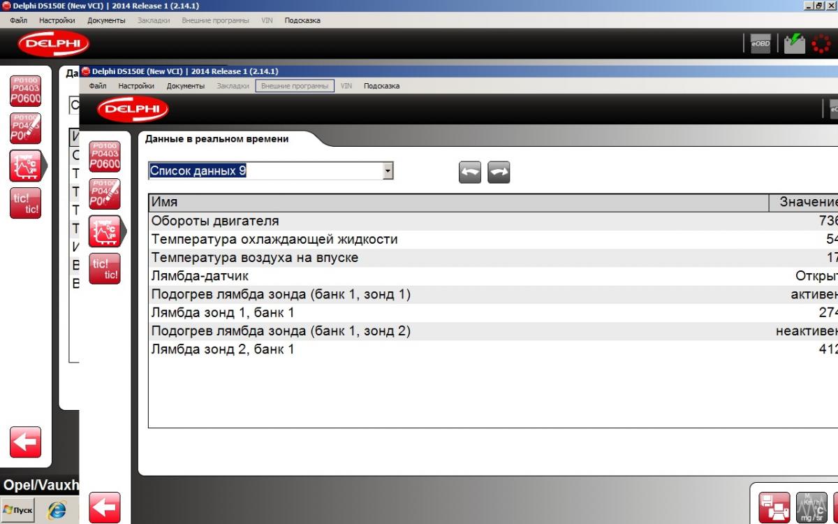

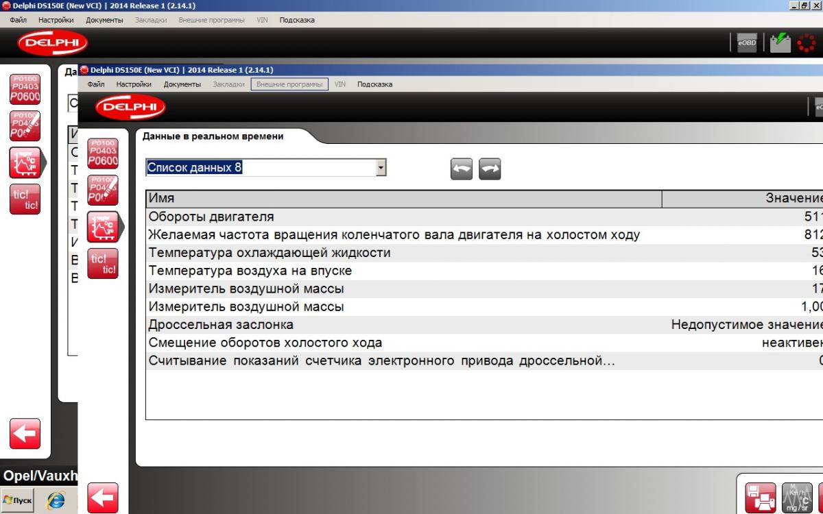

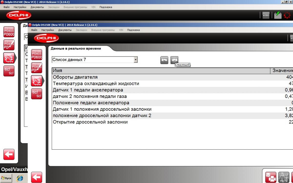

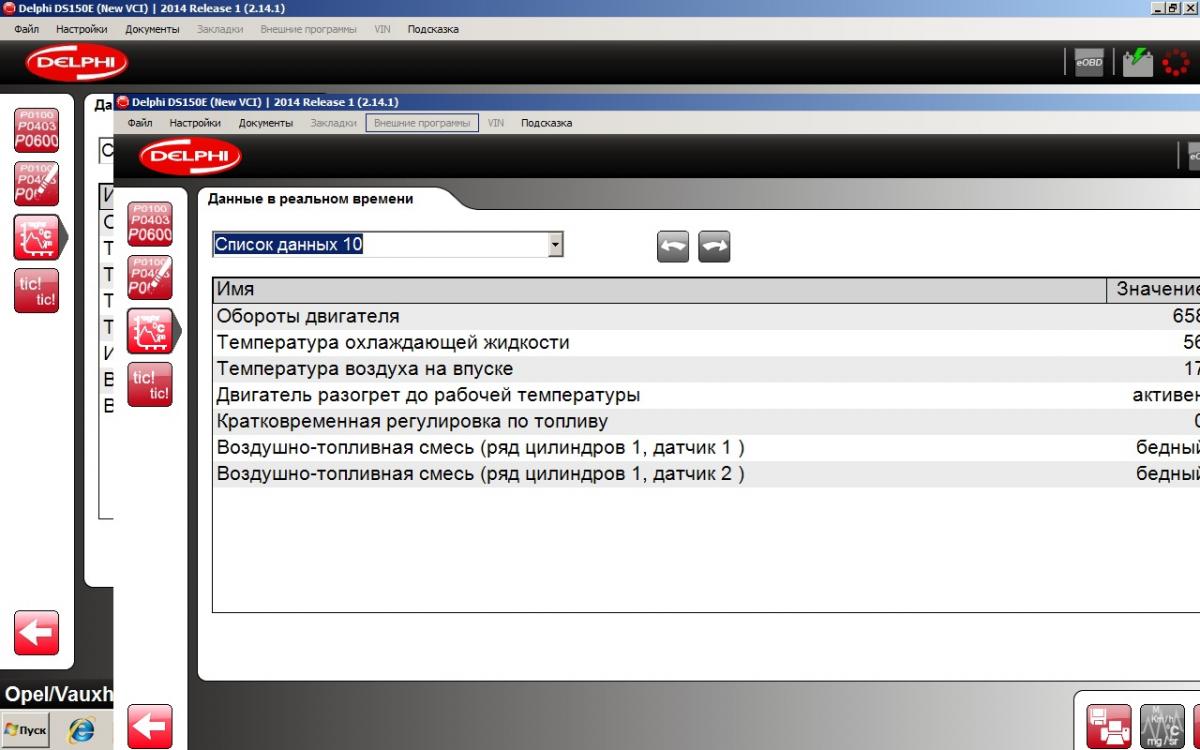

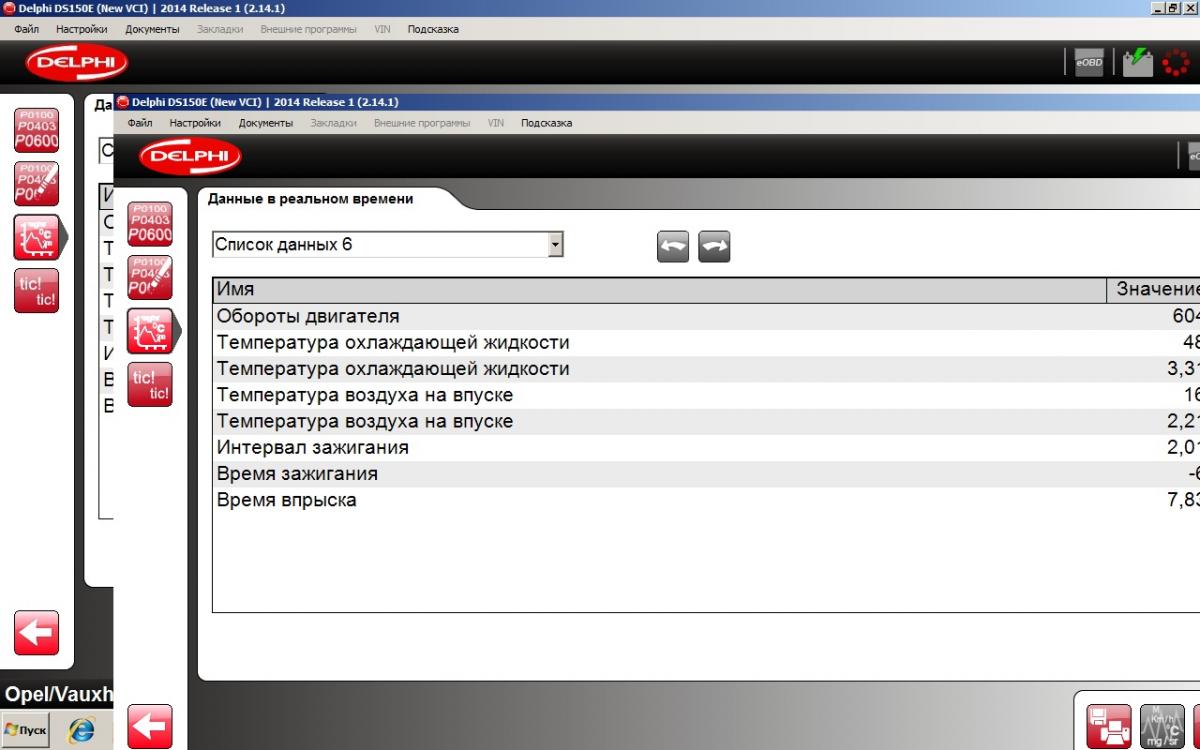

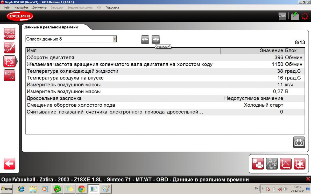

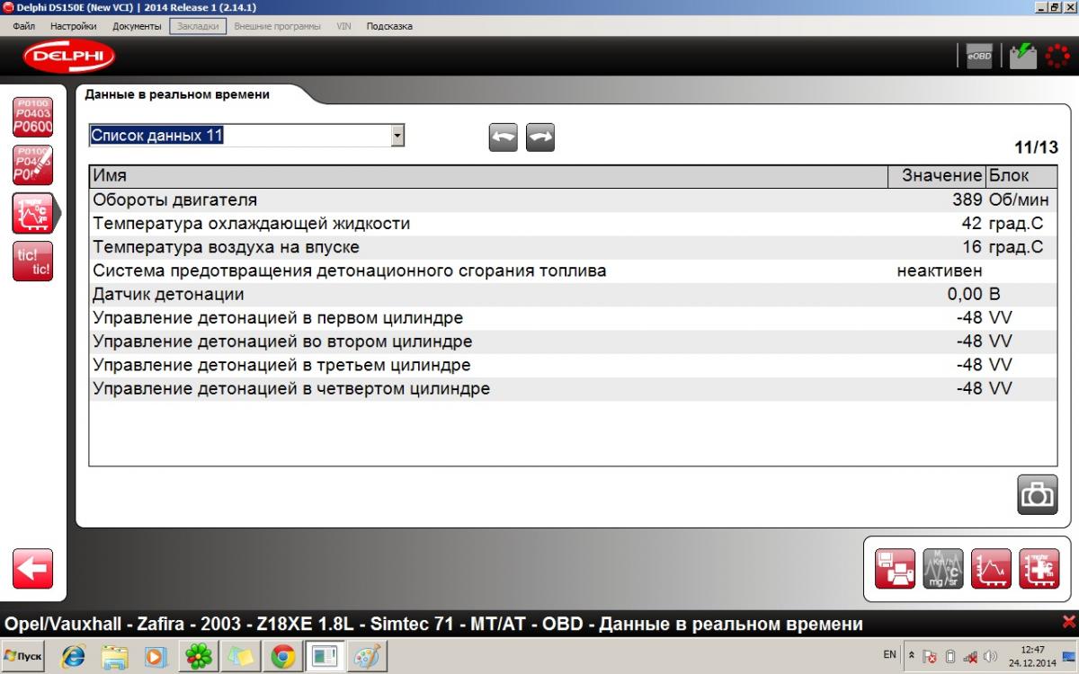

Dimasony Опубликовано 24 декабря, 2014 Автор Поделиться Опубликовано 24 декабря, 2014 (изменено) Достал с машины что смог. На заводку машины я убил примерно 1 час, для того чтобы снять эти показания. извиняюсь сейчас буду перезаливать что-то пошло не так. Изменено 24 декабря, 2014 пользователем Dimasony Ссылка на комментарий Поделиться на другие сайты Поделиться
Dimasony Опубликовано 24 декабря, 2014 Автор Поделиться Опубликовано 24 декабря, 2014 выкладываю заново. Ссылка на комментарий Поделиться на другие сайты Поделиться
Dimasony Опубликовано 24 декабря, 2014 Автор Поделиться Опубликовано 24 декабря, 2014 Есть продвижения. В автокоме есть функция отключения подачи впрыска. 1,2,3 не реагируют а когда отключаю 4-й машина глохнет. Ссылка на комментарий Поделиться на другие сайты Поделиться
Дмитрий1983 Опубликовано 24 декабря, 2014 Поделиться Опубликовано 24 декабря, 2014 Вывод, не работает 1, 2, 3 Ссылка на комментарий Поделиться на другие сайты Поделиться

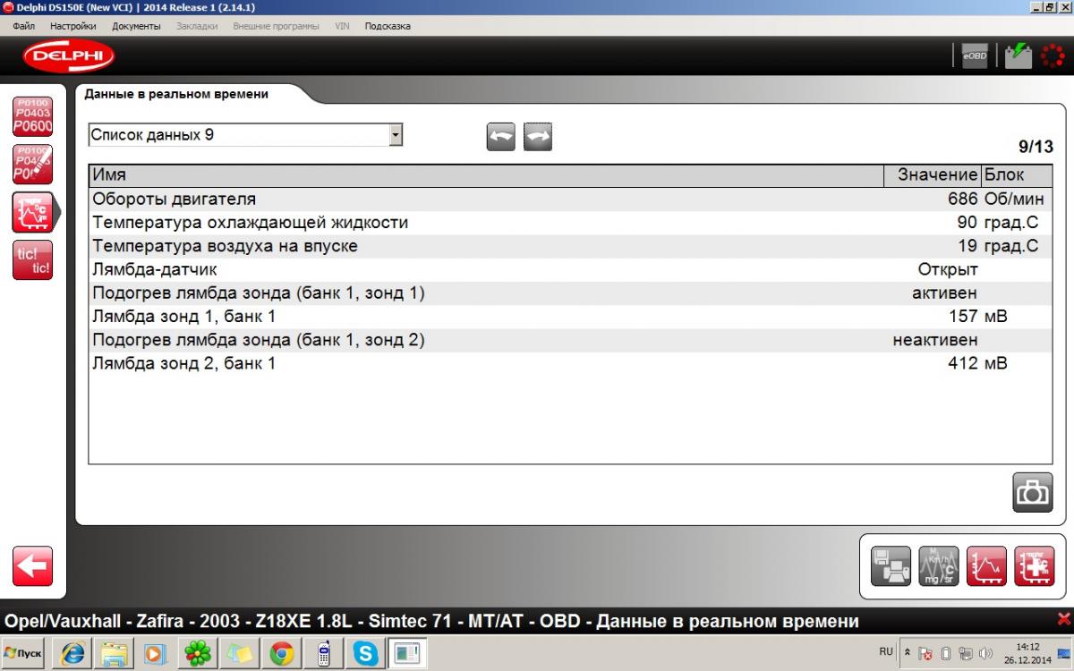

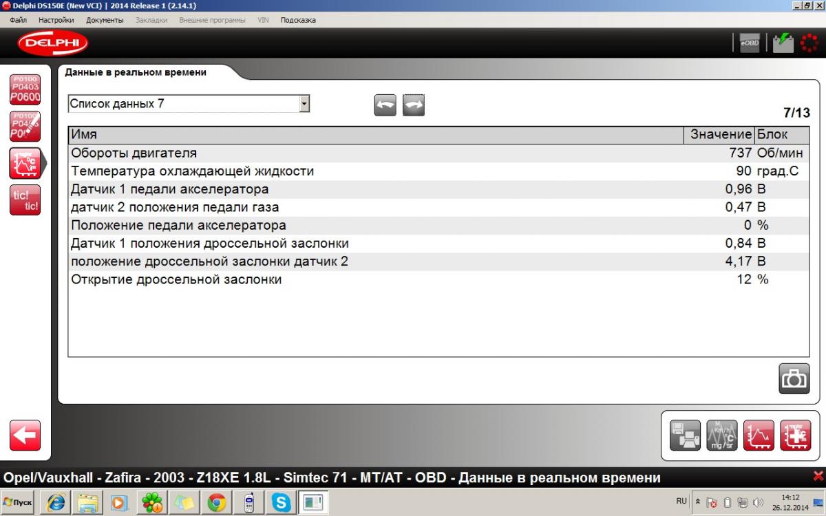

Дмитрий1983 Опубликовано 25 декабря, 2014 Поделиться Опубликовано 25 декабря, 2014 В начале не слова не было, что машина троит))))))))))))) Ссылка на комментарий Поделиться на другие сайты Поделиться
Dimasony Опубликовано 26 декабря, 2014 Автор Поделиться Опубликовано 26 декабря, 2014 Продолжаются пляски с бубном! машина не понятно толи троит или двоит, на газе получше работает чем на бензине, На бензине просто ужасно, свечи новые стоят родные, катушка заменена. за 2 минуты свечи становятся черными и не могу понять в чем дело а впрыск все таки не малый на холостом. Ссылка на комментарий Поделиться на другие сайты Поделиться
serega pugachev Опубликовано 26 декабря, 2014 Поделиться Опубликовано 26 декабря, 2014 Авто на газе . При работе на бензине топливные коррекции? Ссылка на комментарий Поделиться на другие сайты Поделиться
Дмитрий1983 Опубликовано 26 декабря, 2014 Поделиться Опубликовано 26 декабря, 2014 А не поступает ли у тебя оба топлива одновременно Попробуй газ отключить Ссылка на комментарий Поделиться на другие сайты Поделиться

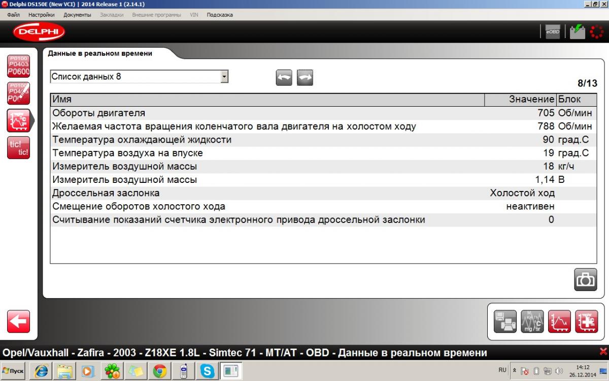

Dimasony Опубликовано 26 декабря, 2014 Автор Поделиться Опубликовано 26 декабря, 2014 Все показания я снимал на бензине. Да газ отключал полностью. Ссылка на комментарий Поделиться на другие сайты Поделиться

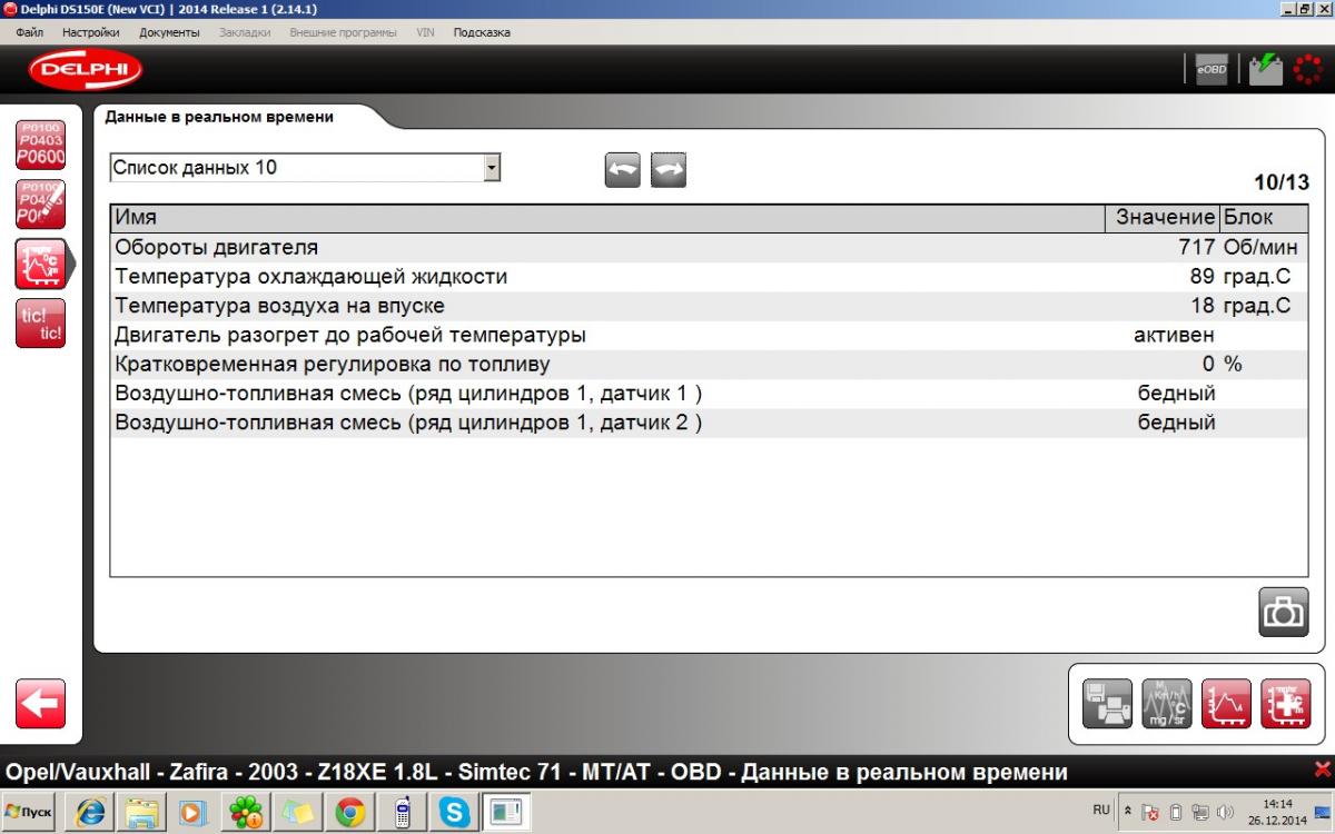

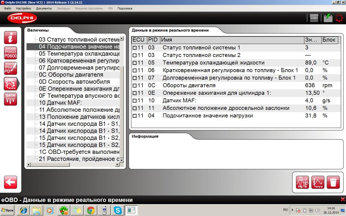

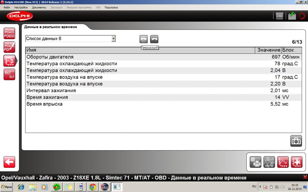

Dimasony Опубликовано 26 декабря, 2014 Автор Поделиться Опубликовано 26 декабря, 2014 Прогрел машину до рабочей температуры все что смог своим сканером вытащить. Все снималось на бензине. Ссылка на комментарий Поделиться на другие сайты Поделиться
serega pugachev Опубликовано 26 декабря, 2014 Поделиться Опубликовано 26 декабря, 2014 Последний скрин по обд2 воздух 4г/с много , топливных коррекций невидно.Пролить форсы ,фазы грм, катализатор на противодавление.MAP ? Ссылка на комментарий Поделиться на другие сайты Поделиться
Dimasony Опубликовано 26 декабря, 2014 Автор Поделиться Опубликовано 26 декабря, 2014 я ничем не могу увидеть топливную коррекцию! фазы ГРМ стоят отлично. Форсы чухал первым делом. Катализатор контролируется второй лямбой. Ссылка на комментарий Поделиться на другие сайты Поделиться
