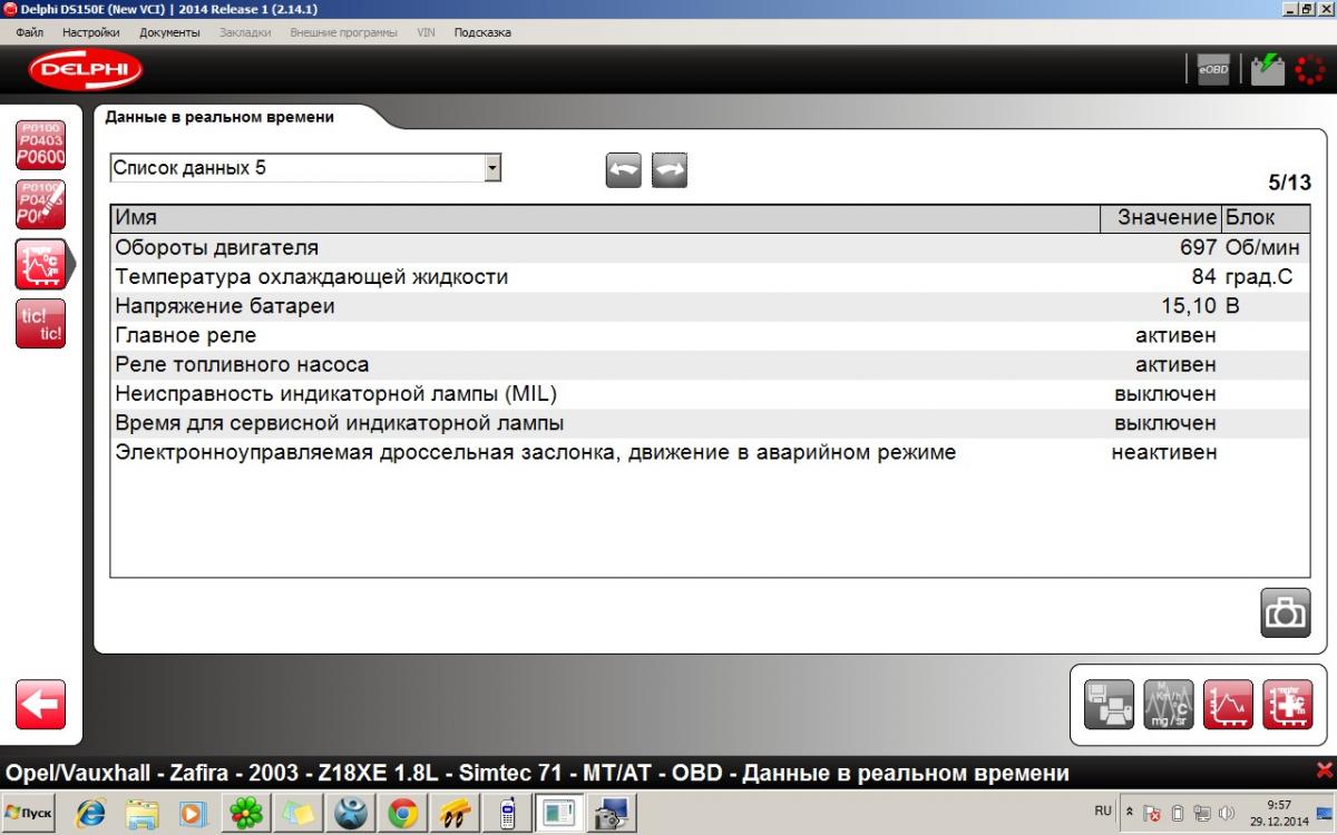

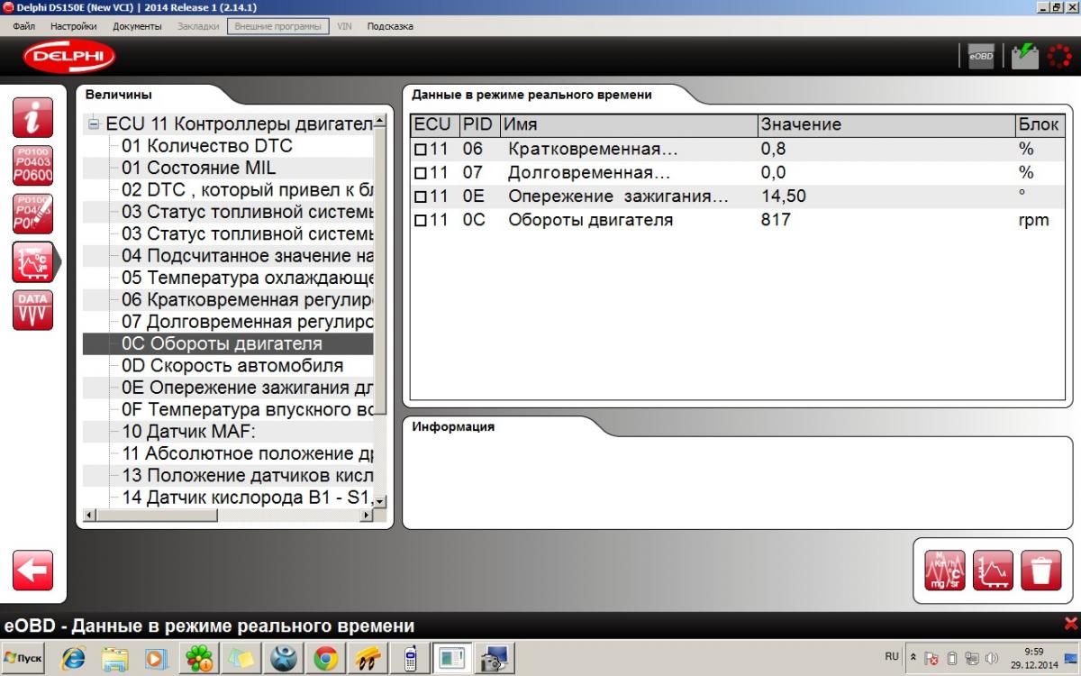

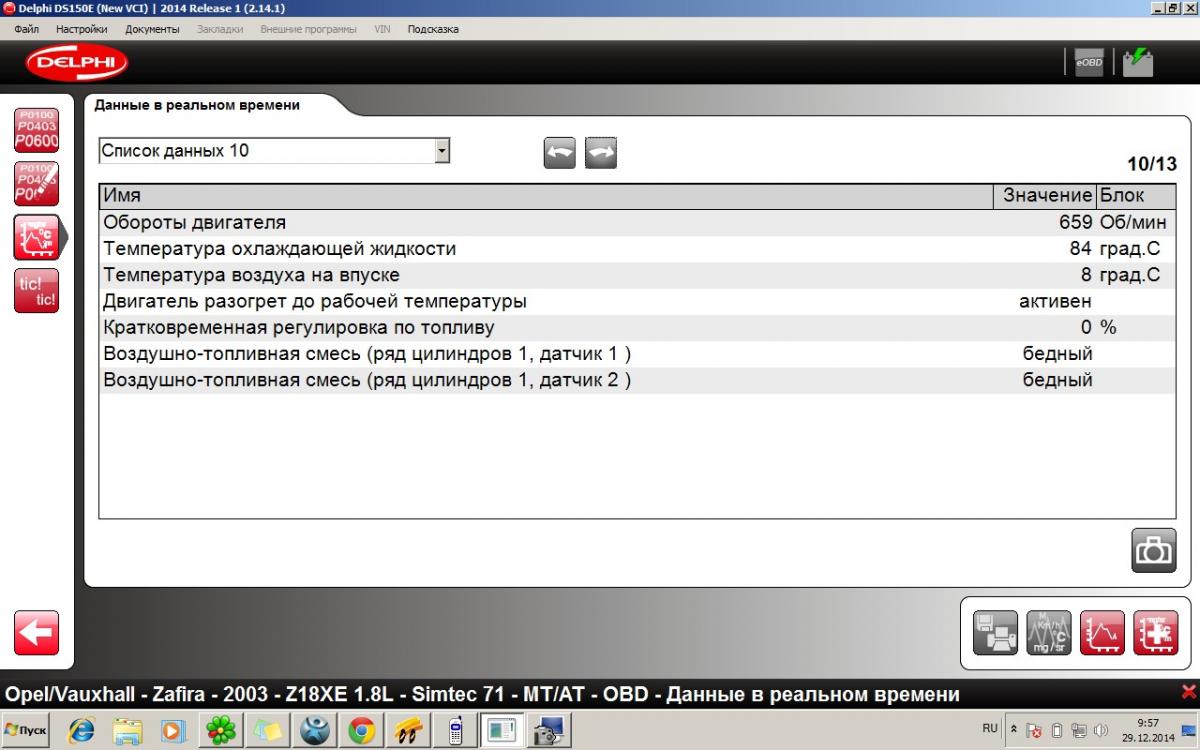

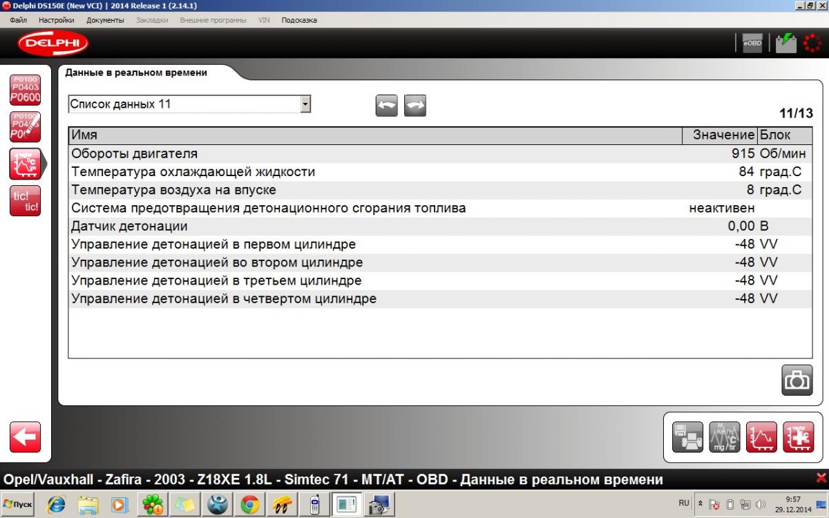

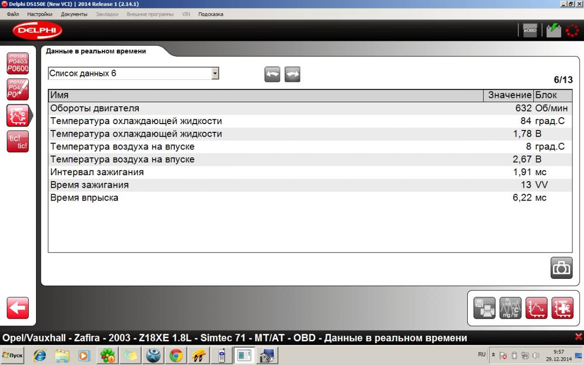

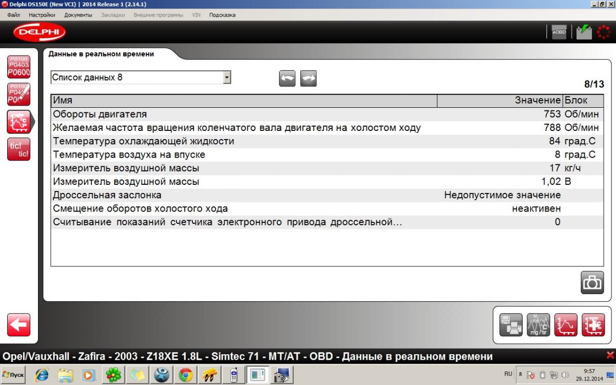

Аллекс Опубликовано 27 декабря, 2014 Поделиться Опубликовано 27 декабря, 2014 Чудно в твоих скринах. на холостом то богатая ,то бедная смесь, то дроссель с ошибкой , то 18кг\м3 при 700об. причем практически при одних и тех же условиях. Ну если уверен в своей компетентности по части ремонта авто. Выдох сделай, ключ в карман, +клемму на массу , капот закрой и до завтра покури. я так делаю, ! на утро прогреваешь до рабочей температуры 95-100, и снимаешь скрины совсем что просили. возможно и эбу, нужно посмотреть и сравнить еще два отчета, а Так ХЗ. Ссылка на комментарий Поделиться на другие сайты Поделиться
Dimasony Опубликовано 27 декабря, 2014 Автор Поделиться Опубликовано 27 декабря, 2014 Ну сегодня у меня и так выходной, вышел только ради этой машины (много времени на ней потерял и уже появился спортивный интерес добить эту суку).. Насчет противодавления взял манометр на 6кг. (меньше не нашел) и на оборотах 4-5тыщ. стрелка еле подпрыгивает. Чудно в твоих скринах. на холостом то богатая ,то бедная смесь, то дроссель с ошибкой , то 18кг\м3 при 700об. причем практически при одних и тех же условиях. Ну если уверен в своей компетентности по части ремонта авто. Выдох сделай, ключ в карман, +клемму на массу , капот закрой и до завтра покури. я так делаю, ! на утро прогреваешь до рабочей температуры 95-100, и снимаешь скрины совсем что просили. возможно и эбу, нужно посмотреть и сравнить еще два отчета, а Так ХЗ. ее очень тяжко прогреть( она глохнет и прихобиться ее постоянно заводить. да и последние скрины сняты на прогретый мотор. Ссылка на комментарий Поделиться на другие сайты Поделиться

Аллекс Опубликовано 29 декабря, 2014 Поделиться Опубликовано 29 декабря, 2014 (изменено) Сам-то, ничего не видишь? Я бы конечно выбор параметров немного переиначил, ну ладно сойдет и так. эл.привод дросселя смотрел? Однажды с Акурой маялся так же, по сканеру все в норме было.скинул в.патрубок визуально смотрел работу этой заразы. вкл.зажигание он приоткрытый болтается при выкл плотно закрыт, жмешь на педаль при заведенном открывается %на 40, а по диагнозу 100%,че только с ним не вытворяли ? в результате замена узла. вот,так-то. до сих пор катается, это у одноклассника сына папаша. до того кучу бабла потратил у "специалистов". и еще питание не великовато? что мануал говорит от 14.1-до в ну и впрыск должен измениться после изменения показателей дросселя.заодно и воздух! Изменено 29 декабря, 2014 пользователем Аллекс Ссылка на комментарий Поделиться на другие сайты Поделиться
rus07 Опубликовано 29 декабря, 2014 Поделиться Опубликовано 29 декабря, 2014 Расход воздуха очень большой для ХХ, время впрыска соответственно тоже, а оба кислородника видят бедную смесь. Если давление топлива в норме и нет подсосов, проверяем форсунки на соответствие и чистоту. Ссылка на комментарий Поделиться на другие сайты Поделиться
Аллекс Опубликовано 29 декабря, 2014 Поделиться Опубликовано 29 декабря, 2014 Расход воздуха очень большой для ХХ, время впрыска соответственно тоже, а оба кислородника видят бедную смесь. Если давление топлива в норме и нет подсосов, проверяем форсунки на соответствие и чистоту. ну а по дросселю вопросов нет? расход скорее всего и увеличен благодаря физически приоткрытому дросселю отпишись по результатам, Ссылка на комментарий Поделиться на другие сайты Поделиться
Dimasony Опубликовано 29 декабря, 2014 Автор Поделиться Опубликовано 29 декабря, 2014 Дросель без люфта, активировал через сканер открывается полностью. Да и при работе мотора зазор очень маленький, даже хотел прикрыть пальцем (на заведенном не получилось) его не подклинивает и блестит как у кота яйцо. По поводу расходомера по толерансу на холостом от 0.7 до 1.0 вольта ( он входит в эти рамки). Ссылка на комментарий Поделиться на другие сайты Поделиться
Аллекс Опубликовано 29 декабря, 2014 Поделиться Опубликовано 29 декабря, 2014 Дросель без люфта, активировал через сканер открывается полностью. Да и при работе мотора зазор очень маленький, даже хотел прикрыть пальцем (на заведенном не получилось) его не подклинивает и блестит как у кота яйцо. По поводу расходомера по толерансу на холостом от 0.7 до 1.0 вольта ( он входит в эти рамки). ну плохо что не получилось! он должен плотно прилегать и при нажатии туго но плавно поддаваться если щелкает...то..и я извини удаляюсь очень жаль что не смог помочь. гадать о программном вмешательстве не буду. выводы делал по твоим скринам, что перед глазами то и на языке... Ссылка на комментарий Поделиться на другие сайты Поделиться
