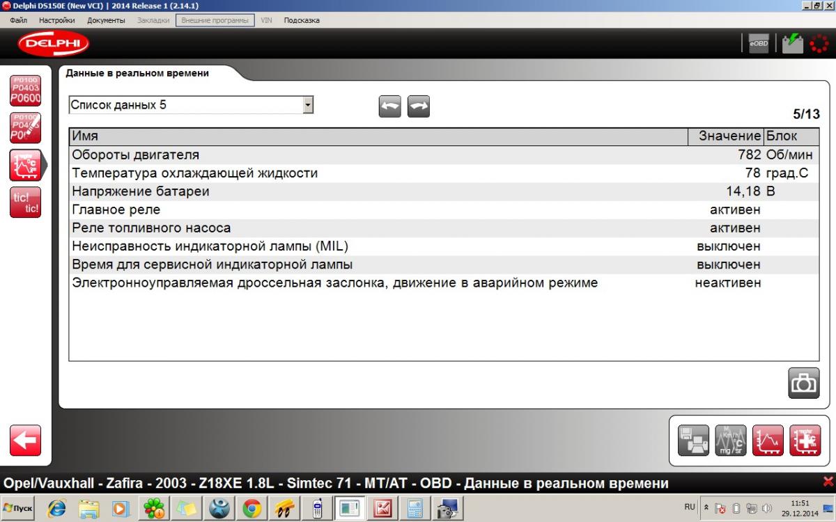

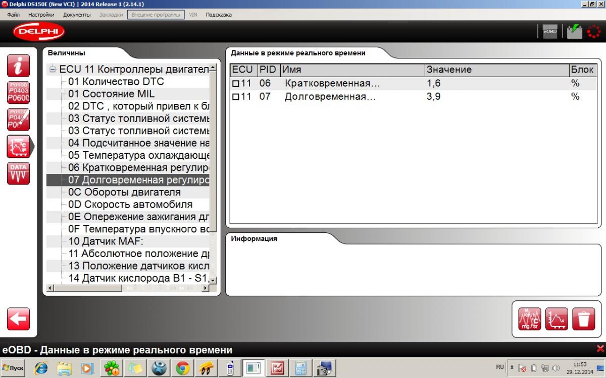

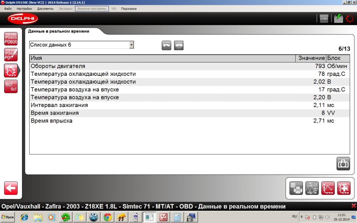

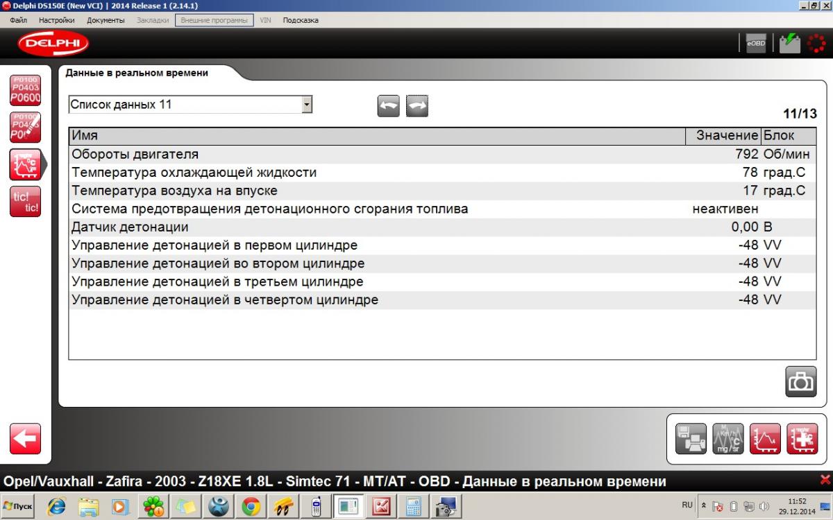

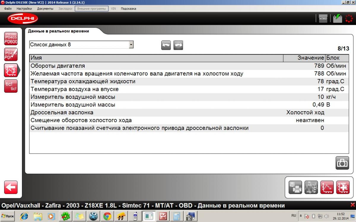

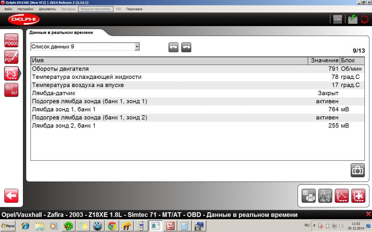

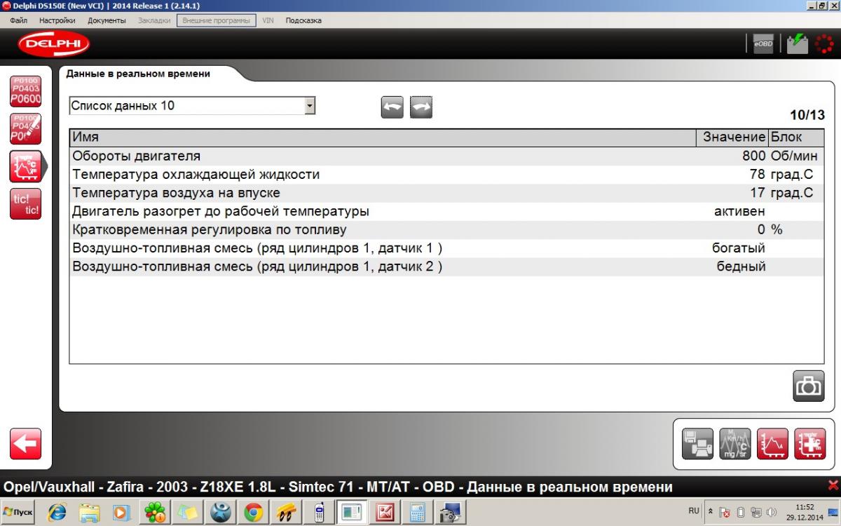

Dimasony Опубликовано 29 декабря, 2014 Автор Поделиться Опубликовано 29 декабря, 2014 Сегодня пришла машина точно такая и я сохранил показания. Ссылка на комментарий Поделиться на другие сайты Поделиться

Аллекс Опубликовано 30 декабря, 2014 Поделиться Опубликовано 30 декабря, 2014 Сегодня пришла машина точно такая и я сохранил показания. с этой то что не так? В чем проблема? форсы на стенд были первым делом (вначале теме писал). А без ремня заводил, но питание по сканеру выше чем по тестеру на акб. блок привезли? Ссылка на комментарий Поделиться на другие сайты Поделиться
Dimasony Опубликовано 30 декабря, 2014 Автор Поделиться Опубликовано 30 декабря, 2014 с этой то что не так? В чем проблема? блок привезли? с этой машиной все прекрасно, просто слил инфу как эталон. Нет мозги будут ближе к вечеру. Ссылка на комментарий Поделиться на другие сайты Поделиться
Аллекс Опубликовано 30 декабря, 2014 Поделиться Опубликовано 30 декабря, 2014 с этой машиной все прекрасно, просто слил инфу как эталон. Нет мозги будут ближе к вечеру. ну и сохрани отчет диагностики для сравнения параметров. пригодиться "подмену понятий" блоку управления делать. для временных "устранений" неисправности. только за правило не принимай! Удачи тебе! Ссылка на комментарий Поделиться на другие сайты Поделиться
