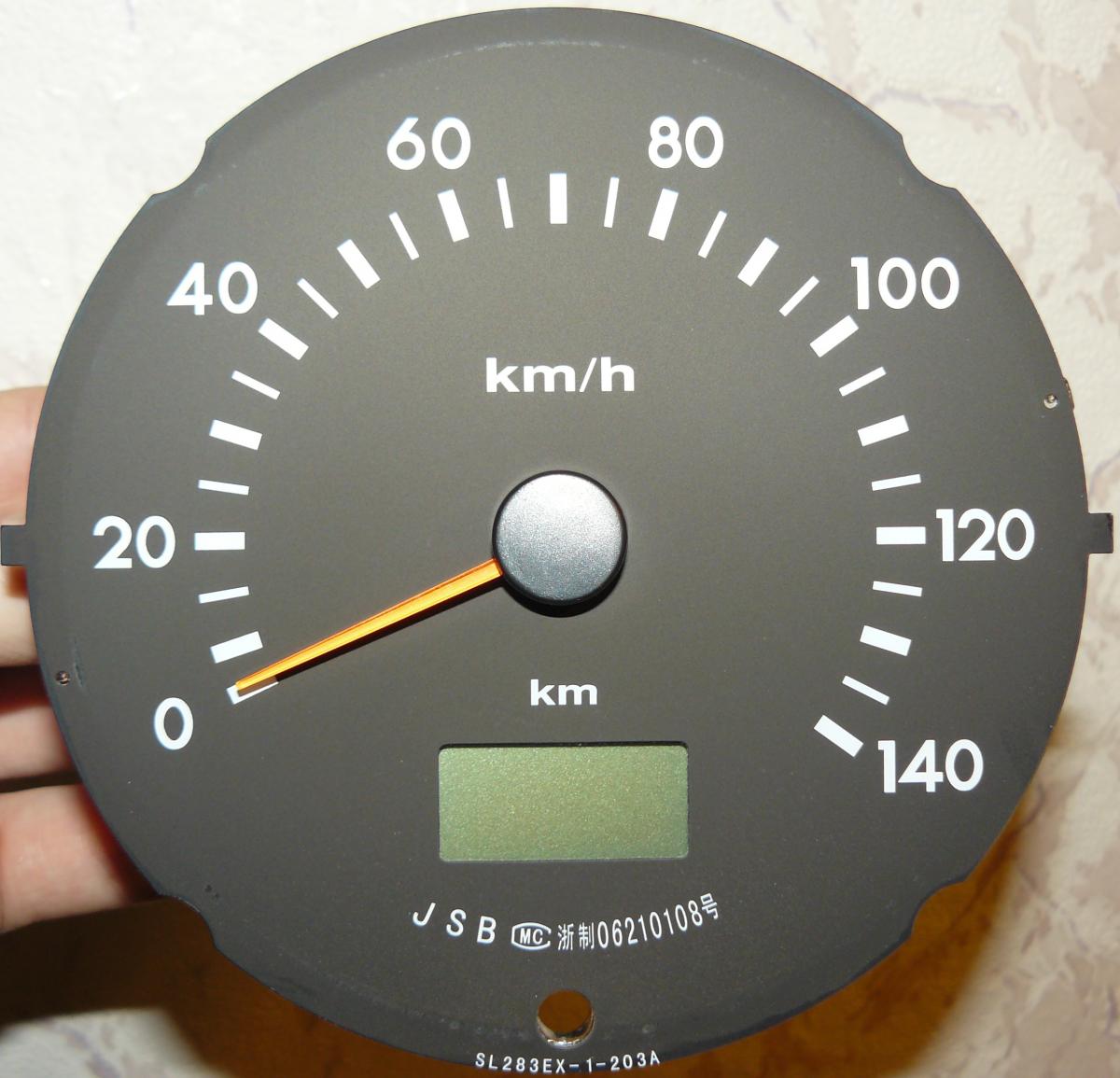

sashasasha Опубликовано 22 декабря, 2014 Поделиться Опубликовано 22 декабря, 2014 (изменено) Здравствуйте. Подскажите пожалуйста кто сталкивался с таким авто, в тех паспорте кроме названия shaanxi ни чего нет, год 2013, привезли приборную панель, снял щиток спидометра отдельно, там ни каких микросхем нету, щиток JSB, в связи с этим вопрос где прячется микросхема в которой пробег, фото приборной панели прилагаю. Заранее благодарю. Изменено 22 декабря, 2014 пользователем sashasasha Ссылка на комментарий Поделиться на другие сайты Поделиться

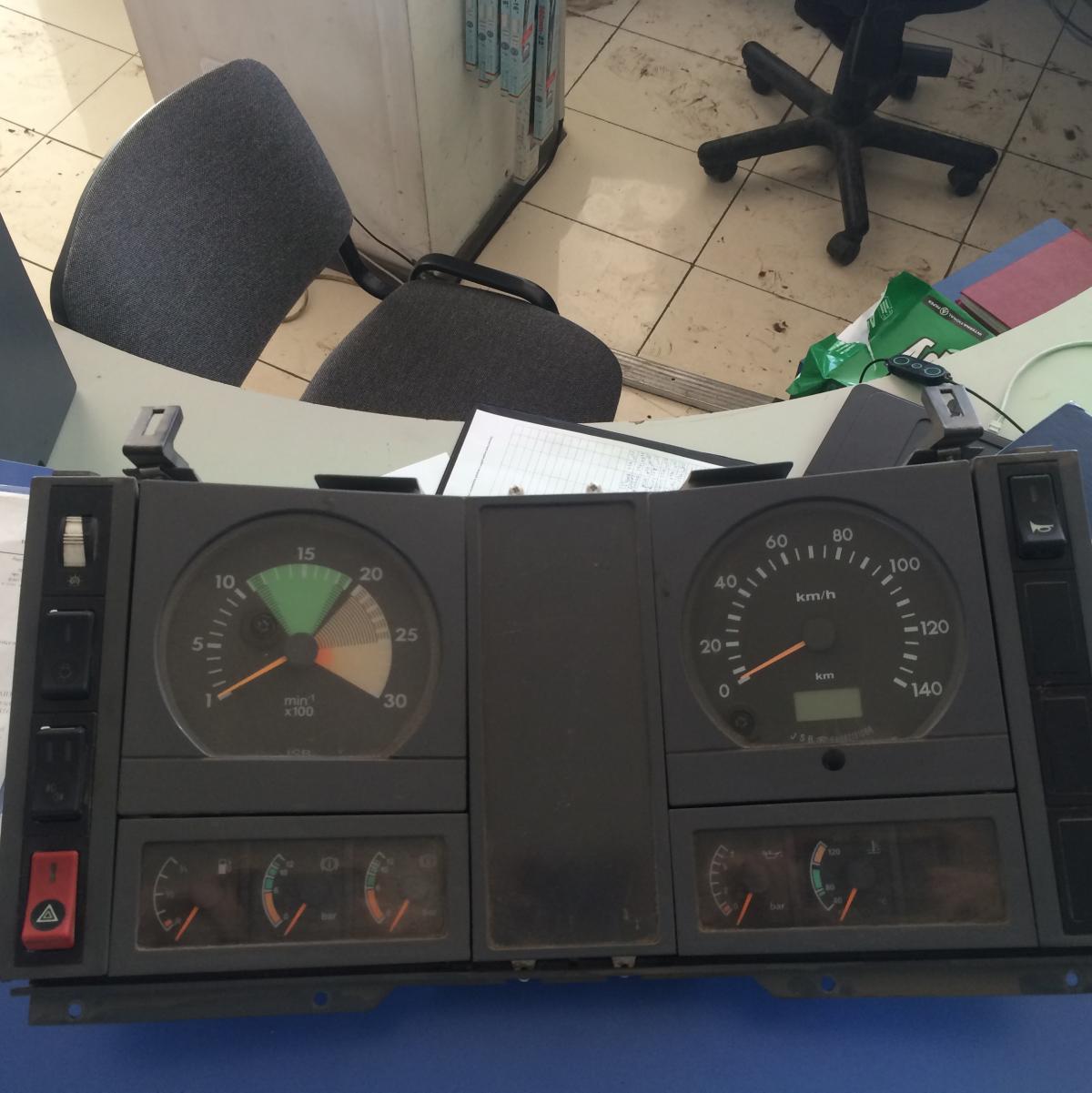

AndreyMax Опубликовано 22 декабря, 2014 Поделиться Опубликовано 22 декабря, 2014 такой спидометр ? SHAANXI HOWO.pdf Ссылка на комментарий Поделиться на другие сайты Поделиться
sashasasha Опубликовано 22 декабря, 2014 Автор Поделиться Опубликовано 22 декабря, 2014 (изменено) да именно такой, уже на столе разобрал, это я так понимаю какая то обманка и она получается всегда будет ездить в машине. Изменено 22 декабря, 2014 пользователем sashasasha Ссылка на комментарий Поделиться на другие сайты Поделиться

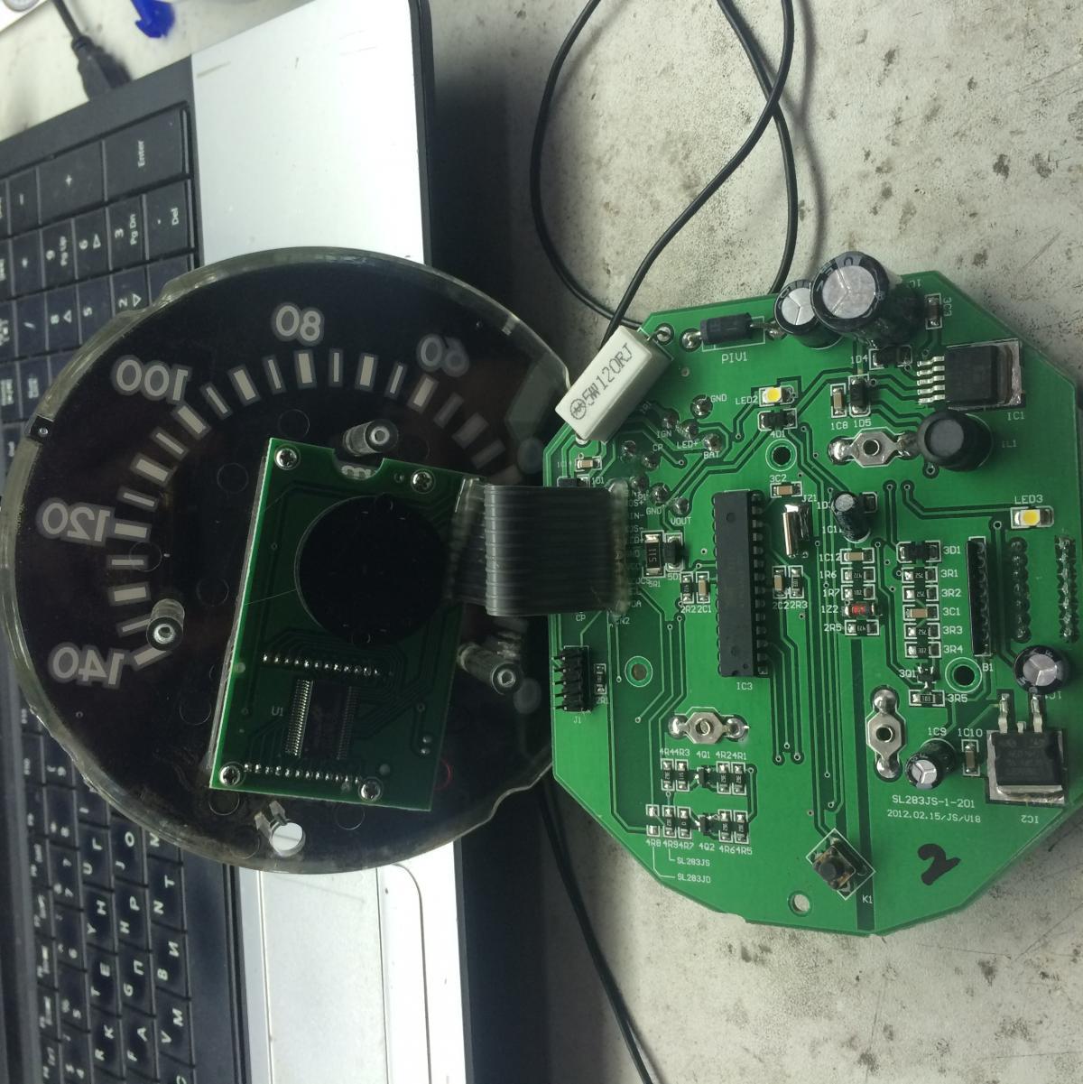

sashasasha Опубликовано 22 декабря, 2014 Автор Поделиться Опубликовано 22 декабря, 2014 так я же свою разобрал, вот фото, моя как в посте 5 Ссылка на комментарий Поделиться на другие сайты Поделиться

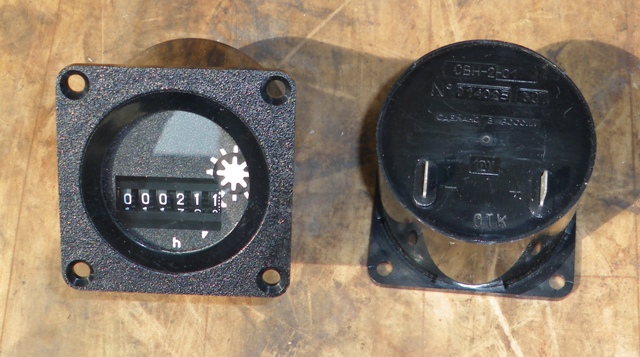

SMS Avito Опубликовано 23 декабря, 2014 Поделиться Опубликовано 23 декабря, 2014 значит это F3000, дело в том клиент, так и не смог назвать марку авто, а сам я к машине не ездил, в тех паспорте тоже отсутствовало название, ну в любом случаи узнав стоимость такой отмотки клиент почесал репу и удалился). Всем большое спасибо за помощь и с наступающим новым годом. Странно. Какую цену вы объявили клиенту за смотку? Коммерческую технику всегда нужно делать по коммерческой цене, от 5т.р. до 15т.р. За 5т.р. только если какой КАМаз делаю, и то 7т.р. стараюсь брать. Я в среднем беру за такие авто как у вас 10-12, зависит от моего настроения и платёжеспособности клиента. 500 или 1.000 рублей отдать за обманку - в этом случае значения никакого не имеют. Можно даже три тысячи отдать за обманку, всё равно нормально денег остаётся. P.S. На днях привозили механические моточасы с трактора вот такие, сделал за 3.000 рублей. О том, что это дорого - клиент даже не заикнулся. Были бы электронные - клиенту пришлось бы на пятнашку раскошелиться. Я ему по телефону и объявил за них от 5 до 15, не зная что они механические. Потом как увидел механику и назвал цену 3т.р. - радости клиента не было предела. Ссылка на комментарий Поделиться на другие сайты Поделиться

sashasasha Опубликовано 18 февраля, 2016 Автор Поделиться Опубликовано 18 февраля, 2016 Здравствуйте. Опять принесли похожий щиток, авто Шанкси f2000, на самом щитке на самом щитке JSB, на платах не. Еепрома, есть проц на основной плате атмега 8а, и ещё проц на маленькой плата на которой циферблат и моторчик стрелки. В какой мирке сидит пробег ( атмега вроде оранджем причитается, по крайней мере заявленна), подскажите кто сталкивался? Заранее благодарю. Ссылка на комментарий Поделиться на другие сайты Поделиться
Sergeii Опубликовано 18 февраля, 2016 Поделиться Опубликовано 18 февраля, 2016 (изменено) Первую ты написал амега8, вторую не написал... скорее это драйвер дисплея.... Читай атмегу. Изменено 18 февраля, 2016 пользователем Sergeii Ссылка на комментарий Поделиться на другие сайты Поделиться
sashasasha Опубликовано 18 февраля, 2016 Автор Поделиться Опубликовано 18 февраля, 2016 Понял, спасибо. Ссылка на комментарий Поделиться на другие сайты Поделиться
