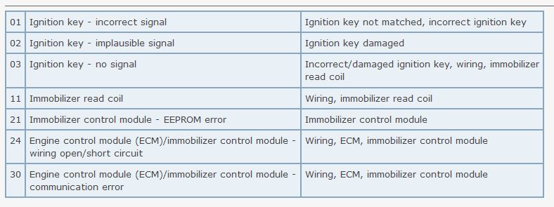

kyryarus Опубликовано 22 декабря, 2014 Автор Поделиться Опубликовано 22 декабря, 2014 . да, да, такая таблица у меня есть. Просто если провода и преды целые, то остается ECM? Как Вы думаете? Ссылка на комментарий Поделиться на другие сайты Поделиться

kyryarus Опубликовано 22 декабря, 2014 Автор Поделиться Опубликовано 22 декабря, 2014 Ключ есть. Просто машина долго стояла (2 года). После аварии пока собрали и вот теперь надо завести. Я дума нет ключиков если-бы проблема была в ключе, то лампа иммо моргала бы 1, 2 или 3 раза. Это становится понятным из таблицы в посте #2. Ссылка на комментарий Поделиться на другие сайты Поделиться
