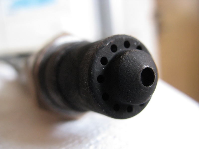

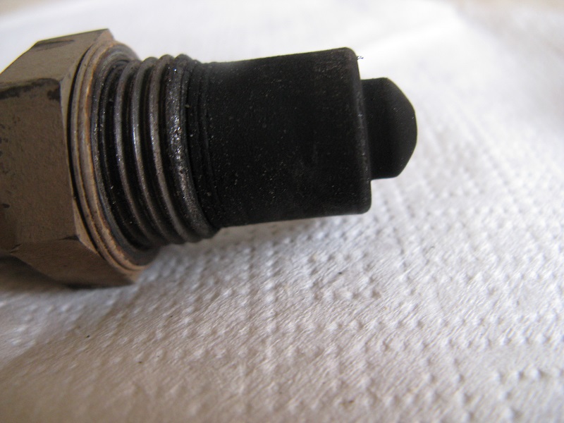

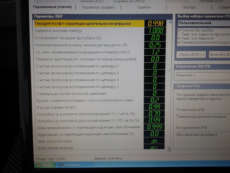

mestizo7 Опубликовано 23 декабря, 2014 Поделиться Опубликовано 23 декабря, 2014 Привет Всем. Мужики почему лямбда в саже? кажется это не нормально.?Установлен паук и ДК находится далеко под машиной добавлено провода сантиметров 20, может ли это быть из-за того, что провода ДК удлинены и соединены скрутками? ДК выкручен после 20 километровой поездки Бензин 95 ЛукОил Фильтр воздушный новый, ДМРВ тоже новый Расход по БК - 7,6л. Приора 1,6х16 2008г.в. пробег 96000, прошивка new 92 B174DR(LR) Е2 final Спасибо. Ссылка на комментарий Поделиться на другие сайты Поделиться

тас Опубликовано 23 декабря, 2014 Поделиться Опубликовано 23 декабря, 2014 (изменено) это что новый датчик ?был вставлен с удлиненными проводами -смотри параметры мультикатива и адиатива -должно быть 1 и 0 . отклонение говорит о проблемах с авто . может всего то, нужно было сделать инициализацию блоку при смене дк . слово новый -не значит, что исправный -где параметры авто ?который нужно сравнить с типовыми на данное авто и эбу. Изменено 23 декабря, 2014 пользователем тас Ссылка на комментарий Поделиться на другие сайты Поделиться
mestizo7 Опубликовано 23 декабря, 2014 Автор Поделиться Опубликовано 23 декабря, 2014 это что новый датчик ?был вставлен с удлиненными проводами -смотри параметры мультикатива и адиатива -должно быть 1 и 0 . отклонение говорит о проблемах с авто . может всего то, нужно было сделать инициализацию блоку при смене дк . слово новый -не значит, что исправный -где параметры авто ?который нужно сравнить с типовыми на данное авто и эбу. Не датчик не новый, я просто не правильно выразился когда сказал о 20 километровой поездеке, я имел ввиду, что он не коптился на ХХ и успел прогреться. Инициализацию делал Ссылка на комментарий Поделиться на другие сайты Поделиться

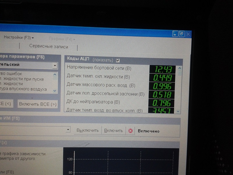

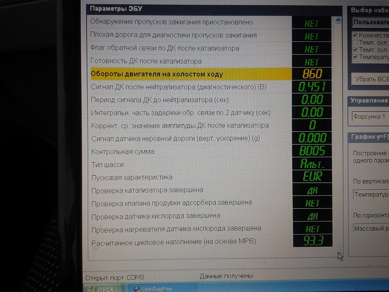

mestizo7 Опубликовано 23 декабря, 2014 Автор Поделиться Опубликовано 23 декабря, 2014 Сейчас подключил ноут и посмотрел: мультикатив - 0952 адиатив - 1,1 Сделал сброс ЭБУ с инициализацией, стало: мультикатив - 1 адиатив - 0 Ссылка на комментарий Поделиться на другие сайты Поделиться
nerd Опубликовано 23 декабря, 2014 Поделиться Опубликовано 23 декабря, 2014 может просто выхлоп не прогревается Ссылка на комментарий Поделиться на другие сайты Поделиться
тас Опубликовано 23 декабря, 2014 Поделиться Опубликовано 23 декабря, 2014 то что ниже 1 -мультикатив _сообщает о том что в системе богато-и как только станет 0.75-так и выдаст ошибку о богатой смеси . когда станет 1.25 -то выдаст ошибку о бедной смеси . а то что при сбросе 1 и 0 -это нормально -блок не обучен .еще . Ссылка на комментарий Поделиться на другие сайты Поделиться

тас Опубликовано 23 декабря, 2014 Поделиться Опубликовано 23 декабря, 2014 (изменено) Я тоже об этом думал, ДК аж под дном авто... Спасибо мужики, послежу немного за параметрами во всем виноват прогрев авто -и езда на короткие поездки -да и мотор не крутится в пробках ! крутить мотор нужно перед приездом домой -дабы очистить свечи,для нормального холодного пуска ! так что забейте или смените прошивку на индивидуальную , в которой все урезано на прогреве не создастся условий для не горения смеси -то что видете сажу так это нормально для разогрева катализатора -производитель постарался ,льет топливо для разогрева -иначе кат будет долго вступать в работу -так на всех авто с е3 е4 е5 Изменено 23 декабря, 2014 пользователем тас Ссылка на комментарий Поделиться на другие сайты Поделиться

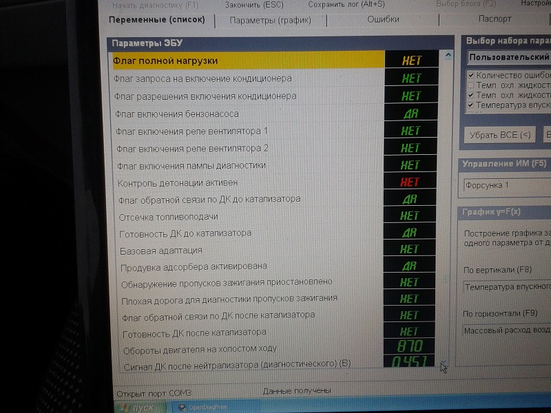

Аллекс Опубликовано 23 декабря, 2014 Поделиться Опубликовано 23 декабря, 2014 может быть??? но возможно и Лукойл спартачил??? х.з. нет документА о диагнозе, чего гадать? и еще либо бензин с примесью , либо присутствуют пропуски. докУмент в студию вообще-то нужно. Ссылка на комментарий Поделиться на другие сайты Поделиться

Аллекс Опубликовано 23 декабря, 2014 Поделиться Опубликовано 23 декабря, 2014 повторюсь, если авто тех исправно? то наличие свинцовой примеси в бензине. но до того , как брать грех на душу. очень хочется посмотреть все диагностические параметры., либо тему закрывать. за гаданием на кофейной гуще не на тех форум, а к экстрасенсам. или воспользуйся первым советом и обратись к Ледоколу. Ссылка на комментарий Поделиться на другие сайты Поделиться

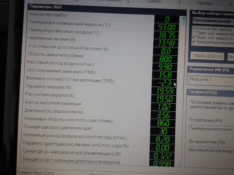

mestizo7 Опубликовано 23 декабря, 2014 Автор Поделиться Опубликовано 23 декабря, 2014 (изменено) Не мужики тему не сносите ;-) Я не знал что эта прошка под 92, в описании было написано: "Можно использовать 92 бензин" я думал на 95 будет лучше. Масло практически не уходит за 7000 долил грамм 200 или даже меньше, а компрессию завтра смогу проверить. ДК ставился чистый, но на все эксперимент подбило периодическое снижение тяги особенно с потеплением и прогревом, вот утром прохладно машинка винтит нормально, а к обеду потеплеет она тупит... Давление топлива ~3,8 всегда PS Спасибо Изменено 23 декабря, 2014 пользователем mestizo7 Ссылка на комментарий Поделиться на другие сайты Поделиться
Аллекс Опубликовано 23 декабря, 2014 Поделиться Опубликовано 23 декабря, 2014 ну и что при 800об и 9.9 кг форсы льют 3.56мл\сек. либо корректировать , но лучше сменить прошивку. тебе сразу сказал к Ледоколу! расход литров 10 наверно? Ссылка на комментарий Поделиться на другие сайты Поделиться

mestizo7 Опубликовано 23 декабря, 2014 Автор Поделиться Опубликовано 23 декабря, 2014 ну и что при 800об и 9.9 кг форсы льют 3.56мл\сек. либо корректировать , но лучше сменить прошивку. тебе сразу сказал к Ледоколу! расход литров 10 наверно? Да не расход 7,6 по БК, но я в основном по трассе езжу, в город редко заезжаю Аллекс Спасибо Ссылка на комментарий Поделиться на другие сайты Поделиться
