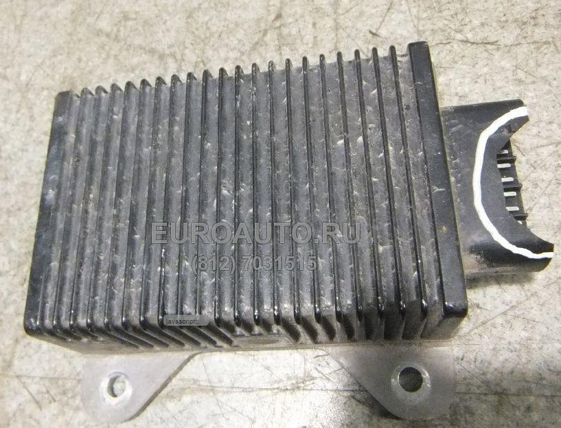

vlad2k2006 Опубликовано 23 декабря, 2014 Поделиться Опубликовано 23 декабря, 2014 непосредственный впрыск там, форсы на 100в, черный ребристый блок управляет форсунками, полевики 40а погорели Ссылка на комментарий Поделиться на другие сайты Поделиться

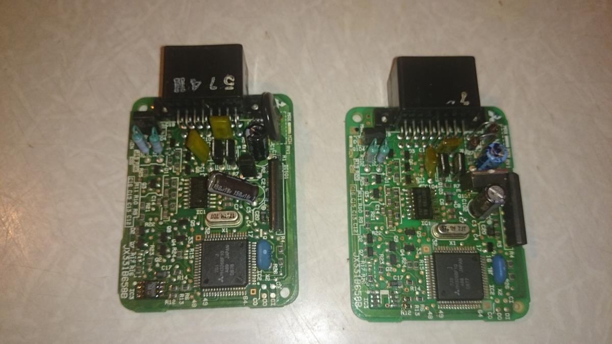

halva Опубликовано 11 апреля, 2015 Поделиться Опубликовано 11 апреля, 2015 Купил машинку с такой же проблемой, имобилайзер вручили разобранный. После подключения выяснилось что сгорел транзистор по пяти вольтам и полевики на накачку. Похоже пытались подключить внешний генератор на антенну. Ужас в общем...Купил похожий на разборке, перепаял флэшку(думал целая) результат ноль. Может кто-то убирал из программы эту заразу? мозги MD340290 Ссылка на комментарий Поделиться на другие сайты Поделиться
halva Опубликовано 11 апреля, 2015 Поделиться Опубликовано 11 апреля, 2015 фото имо Ссылка на комментарий Поделиться на другие сайты Поделиться
nemez36 Опубликовано 11 апреля, 2015 Поделиться Опубликовано 11 апреля, 2015 Вам к специалисту надо машину отвезти, и не трогать больше "флешку", ведь избавление от "заразы" неумелыми действиями, может повлечь за собой непредвиденные расходы. Ссылка на комментарий Поделиться на другие сайты Поделиться
halva Опубликовано 20 апреля, 2015 Поделиться Опубликовано 20 апреля, 2015 Всем спасибо! Машинка завелась, отвёз ЭБУ мастеру, убрали из опроса ИМО (теперь работает совсем без ИМО) ,прошивку не меняли. Цена вопроса 5 тыс Ссылка на комментарий Поделиться на другие сайты Поделиться
